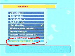

Joop M Geplaatst: 5 maart 2004 Geplaatst: 5 maart 2004 Het simpelst is via de sateliet (astra of Hotbird) Topfield aanzetten dan menu /instalatie/firmware upgrade (dan zegt ie is oke, maar gewoon doorgaan) en dan start Dan begint een teller op de Topfield terug te lopen ,kan even duren uitzetten en opnieuw aanzetten Grz Joop Een dag niet gelachen is een dag niet geleefd.
Gast Geplaatst: 5 maart 2004 Geplaatst: 5 maart 2004 bij mij staat er , firmware overdragen naar ird, dus moet eerst nog wat anders gebeuren om van satalite de firmware te lade denk ik. John
Gast Geplaatst: 5 maart 2004 Geplaatst: 5 maart 2004 Goed lezen hierboven. Dus niks IRD. Firmware update > OK. En vooral niet uitzetten als het je te lang duurt.. Kan soms even duren. Succes
Gast Geplaatst: 5 maart 2004 Geplaatst: 5 maart 2004 maar bij mij staat in die lijst geen firmware update, dus ik denk dat hij nog niet geschikt is om vanaf de satalite nieuwe firmware binnen te halen. John
Harry_Nak Geplaatst: 5 maart 2004 Geplaatst: 5 maart 2004 Staat er bij jou in het menu 'installatie' echt niet de optie: 'Firmware Upgrade' (het is de onderste keuze) Pluk een roos, die is rood.
Gast Geplaatst: 5 maart 2004 Geplaatst: 5 maart 2004 nee, echt niet, heb de topfield al 2 jaar in gebruik en heb hem nooit geupdate, toen was het nog niet gebruikelijk om het via de satalite te doen, dus vandaar. john
