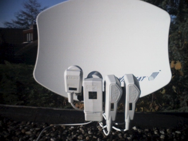

Gast Geplaatst: 6 maart 2004 Geplaatst: 6 maart 2004 Het gaat om het volgende: - Flip DSX 7071 - Lupin III Italo v2.5 rev B Blocker fix16 E20 DiseqC 4x1 - Triax DiseqC 1.0 switch (artikel nr. 300.504) - 4x Univers. LnB (samsung) Ontvager leest dan A, B, C, D ( zie Mes 2.5 van M_Z) <img src="/ubbthreads/images/graemlins/xyxthumbs.gif" alt="" />

EmQu Geplaatst: 6 maart 2004 Geplaatst: 6 maart 2004 Ik snap niet helemaal waar het over gaat, dat van de software snap ik, maar hoe moet ik me de schotelopstelling voorstellen? Draaibaar? 4 LNB's naast elkaar? Want als hij draaibaar is dan heb je toch aan 1 LNB voldoende? En als de LNB's naast elkaar zitten datkan dan toch niet... misschien komt het wat dom over maarik zou graag enige uitleg willen, ik ben hier ook om te leren... toch? Groet, EmQu ...
Nuci Geplaatst: 6 maart 2004 Geplaatst: 6 maart 2004 nou dat van die vier lnb's naast elkaar....het kan nog gekker hoor DM800, moteck, 500GB Fujitsu 4200RPM
Nuci Geplaatst: 6 maart 2004 Geplaatst: 6 maart 2004 anyways, voor zover ik je kan helpen: die 4 lnb's gaat erover dat je vier lnb's op een schotel hebt staan. Het is mij daarbij niet duidelijk of het er twee die geschakeld worden zijn, of dat het er vier naast elkaar zijn. Vast staat dat je in ieder geval vier satellieten kunt pakken. Voor deze software was een HDL aanpassing nodig (dat moet iemand mij ook nog maar eens uitleggen) en van hieruit schijnt het een kleine stap te zijn naar draaibaar, in ieder geval dat heb ik Jay pas zien schrijven groet NUCI <img src="/ubbthreads/images/graemlins/lezen.gif" alt="" /> DM800, moteck, 500GB Fujitsu 4200RPM
Johan45 Geplaatst: 6 maart 2004 Geplaatst: 6 maart 2004 Van links naar rechts. Astra 2, Astra, Hotbird en Sirius. Vult u rustig aan !!!
Nuci Geplaatst: 6 maart 2004 Geplaatst: 6 maart 2004 dat is toch zo'n bisatelite schotel?? Heb je die daar voor nodig? of kan het ook met een gewone schotel?? DM800, moteck, 500GB Fujitsu 4200RPM
Johan45 Geplaatst: 6 maart 2004 Geplaatst: 6 maart 2004 Als je handig bent lukt het ook met een 88 cm triax schotel. De bevestiging voor de astra 2 en de sirius satelliet moet je er zelf op zien te prutsen. Groeten Johan. <img src="/ubbthreads/images/graemlins/smile.gif" alt="" /> Vult u rustig aan !!!
hanb Geplaatst: 7 maart 2004 Geplaatst: 7 maart 2004 Je kan ook meerdere schotels nemen. Ik heb een 80cm op astra/hotbird en een 40 cm op astra (BBC). Nu nog separaat, met kabels wisselen, maar met een switch gaat het vanzelf. Beter 1 schotels aan de muur dan 10 in de lucht, Heb twee maal M7 en Dreambox800, schotel met quad duoblok
Gast Geplaatst: 7 maart 2004 Geplaatst: 7 maart 2004 Voor triax schotels zijn ook houders voor 3 LNB's beschikbaar.
