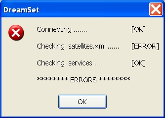

Philips Geplaatst: 7 maart 2004 Auteur Geplaatst: 7 maart 2004 Hallo bedankt voor de reaktie in de bijlage staat de foutmelding dus er gaat echt iets fout! Gr Phill Philips dst5816 / Dreambox7000 / Dreambox8000 (image OpenPli)

Philips Geplaatst: 7 maart 2004 Auteur Geplaatst: 7 maart 2004 Iedereen bedankt. met dreamset kreeg ik bovenstaande error met het gebruik van dreamboxedit is het (echte) probleem voor mij nu opgelost. Onduidelijk waarom het op andere manieren (FTP en dreamudate) niet is gelukt. Ik ga maar uit van een hikje! Gr Phill Topic gesloten Philips dst5816 / Dreambox7000 / Dreambox8000 (image OpenPli)
Kcplus Geplaatst: 7 maart 2004 Geplaatst: 7 maart 2004 Met Dreamset kan het ook: - in Dreamset het instellingen-menu (hamer en sleutel) openen; - geef in folder satellites.xml dit pad aan: /var/taxbox/config/ daarna moet het werken. Leuk programma, heeft wat aardige features, maar zelf zweer ik toch bij de soft van HappyLlama <img src="/ubbthreads/images/graemlins/xyxthumbs.gif" alt="" /> ......alle orde komt voort uit chaos......
Philips Geplaatst: 7 maart 2004 Auteur Geplaatst: 7 maart 2004 Kcplus met dreamset kreeg ik dus bovenstaande fout. Dus nu met dremedit opgelost bedankt gr Phill Philips dst5816 / Dreambox7000 / Dreambox8000 (image OpenPli)
