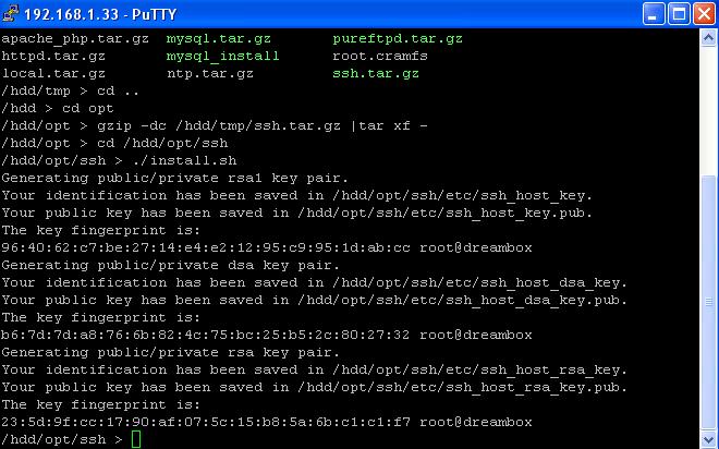

Gast Geplaatst: 8 maart 2004 Geplaatst: 8 maart 2004 Wie weet welk pad naar perl ik moet gebruiken voor de installatie van bijvoorbeeld het YaBB forum op de dreambox. Ik heb bij Ronaldd dit perlbestand gedownload. Standaard is dit #!/usr/bin/perl zie bijlage voor printscreen van telnet installatie sessie <img src="/ubbthreads/images/graemlins/smirk.gif" alt="" />

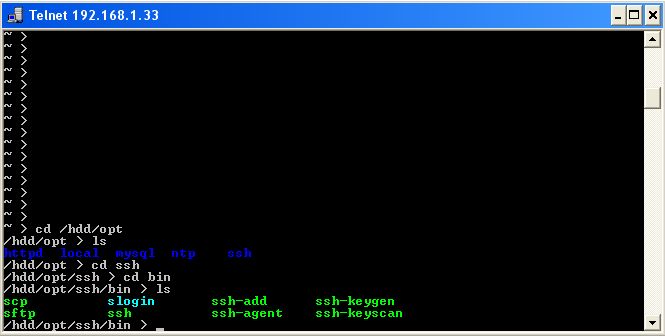

Gast Geplaatst: 8 maart 2004 Geplaatst: 8 maart 2004 Citaat: Perl staat in /hdd/opt/perl/bin/perl als ik de installatie instructie volg wordt er geen perl dir aangemaakt. Wel een ssh dir. Dan krijg ik /hdd/opt/ssh/bin/ (zie bijlage) Of moet ik de perl dir zelf aanmaken?

Dreamer AB Geplaatst: 10 maart 2004 Geplaatst: 10 maart 2004 In je screenshot(s) laat je ook zien dat je de ssh package installeerd en niet perl. Heb je wel perl.tar.gz gedownload en geinstalleerd?? (Dus die met het commando gzip -dc /hdd/tmp/perl.tar.gz |tar xf -) DM 500+ DM 800 HD PVR DM 7000-S (voorheen) Visiosat Bisat G4 Quadro (Hotbird, Astra 1/2/3) + 4x ALPS twin LNB
