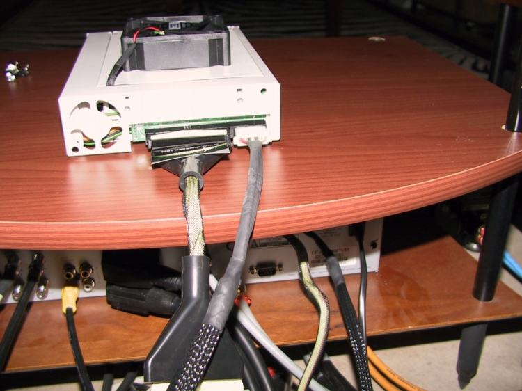

Hoe bouw je dat wisselframe in?
Ik overweeg dat ook, maar deze frames zijn standaard voor 5 1/4 inch bays gemaakt. Betekend dat dat je in je Topfield moet zagen?
Of heb je het wisselframe naast de Topfield liggen en alleen het IDE kabeltje naar buiten getrokken?

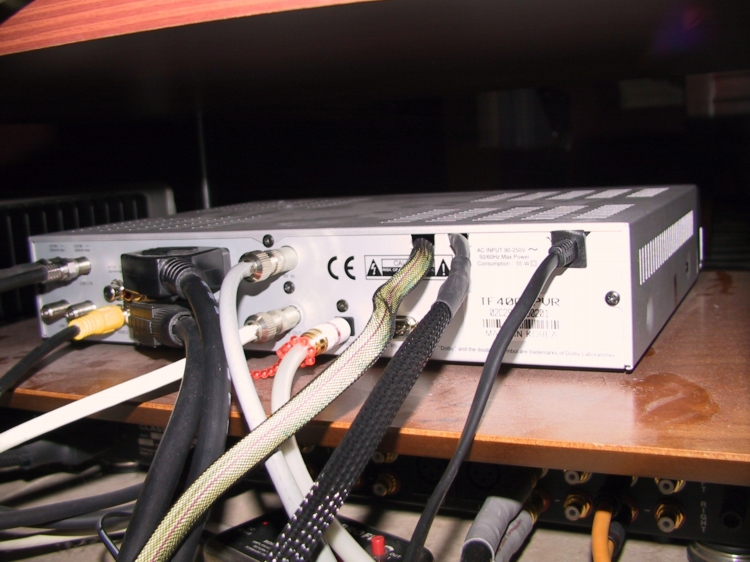

Het frame is inderdaad te groot voor in TF. Staat er dus naast, langere IDE kabel en aftappen voeding.
Daarom hebben TF (+CAM) en disk nu een veel gezondere temperatuur. (disk in TF werd echt belachelijk heet, ondanks dat ik eerder al een ventilator in TF had aangebracht)
Zagen valt dus nogal mee. Omdat ik ronde IDE kabel heb
gebruikt is daarvoor wel een extra gat achterin gemaakt, zo ook voor voeding. De achterkant van de TF is betrekkelijk eenvoudig te verwijderen zodat boren hierin veilig kan.
Overigens heb ik het wisselframe van een andere ventilator voorzien omdat de standaard in dergelijke frames ingebouwde versie hoorbaar is.
