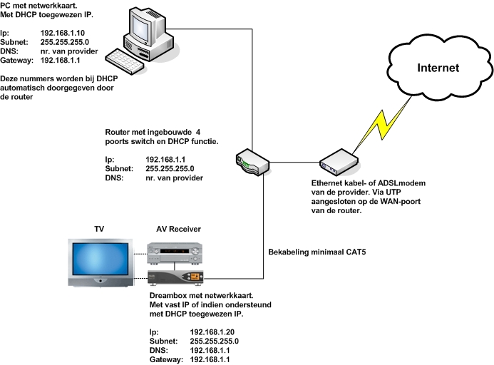

Gast Geplaatst: 14 maart 2004 Geplaatst: 14 maart 2004 Hi wil DB aansluiten op internet(kabel) wat moet ik hebben, ben een leek in netwerk grtjs
Gast Geplaatst: 14 maart 2004 Geplaatst: 14 maart 2004 wat heeft je Router kabel enz ik heeft het hier ook draaien maar heeft wat meer info nodig zit de Router en al tussen staat de ip goed enz
Gast Geplaatst: 14 maart 2004 Geplaatst: 14 maart 2004 Hi Bezit nog niets,wil hem aansluiten zonder telkens kabels te veranderen, uit of in te steken dorf
Gast Geplaatst: 14 maart 2004 Geplaatst: 14 maart 2004 Kabels zijn heel makkelijk. 1 kabel van je router(als je een 4 poort hub er bi hebt) naar je dreamox. Ip adres van je dreambox invoeren met de zelfde range als die van je router. Bij namserver en gatway ipadres van je router en klaar is kees of dorf
jeejee99 Geplaatst: 14 maart 2004 Geplaatst: 14 maart 2004 hoi, Als je router dhcp ondersteund doe dat dan. Is het makkelijkste. Met Ronaldd werkt dhcp prima als client. die is perfecto. succes. Begon er iets van te snappen totdat ik een dreambox kreeg. Maar dat gaat me ooit ook nog eens lukken.
DMX Geplaatst: 14 maart 2004 Geplaatst: 14 maart 2004 Ik heb een overzichtje gemaakt van volgens mij de meest voorkomende configuratie. Vaak helpt het om het e.e.a. te visualiseren. De gebruikte IP nummers kunnen natuurlijk per netwerk/router varieren. Succes! <img src="/ubbthreads/images/graemlins/xyxthumbs.gif" alt="" />
Satwizard Geplaatst: 14 maart 2004 Geplaatst: 14 maart 2004 Heel mooi plaatje dat helpt zeker.... Vraag me alleen ernstig af of je Dreambox zo wel contact krijgt met het Internet. Als DNS in de dreambox geef je het IP nummer van je PC.... daar moet het DNS van je provider komen te staan of een andere domain name server. Of mis ik iets ? Dreambox 8000, DM 500HD, DM600, AZBOX Premium HD+, Draaibaar 80 net stabHtH, Wavefrontier 90, IRTE 2 meter,
DMX Geplaatst: 14 maart 2004 Geplaatst: 14 maart 2004 Als DNS in de Dreambox staat het IP nummer van de router, niet van de PC. Bij mij werkt het zeker op deze manier. Ik heb alleen de Dreambox met een fixed IP in m'n netwerk hangen, daarom vul ik hier handmatig als DNS het IP adres van mijn router in, die dit dan automatisch doorlinkt naar de DNS van de provider, welke is ingevoerd in de router. Voordeel hiervan is dat wanneer je de DNS nummers wilt wijzigen, je dit maar 1x in je router hoeft te doen. Wanneer je van DHCP gebruikt maakt, wordt zowieso de DNS in de router gebruikt.
climasat Geplaatst: 14 maart 2004 Geplaatst: 14 maart 2004 Dat heb je netjes gedaan Dmx , deze uitleg is duidelijk genoeg. Complimenten <img src="/ubbthreads/images/graemlins/xyxthumbs.gif" alt="" /> Groeten... <img src="/ubbthreads/images/graemlins/xyxthumbs.gif" alt="" />
CB1 Geplaatst: 14 maart 2004 Geplaatst: 14 maart 2004 Citaat: Heel mooi plaatje dat helpt zeker.... Vraag me alleen ernstig af of je Dreambox zo wel contact krijgt met het Internet. Als DNS in de dreambox geef je het IP nummer van je PC.... daar moet het DNS van je provider komen te staan of een andere domain name server. Of mis ik iets ? Ik heb hier het nummer van mijn router ingezet en ik heb verbinding. Ik heb dus het ip van mijn router 2x ingevuld in de db. gr cb1
