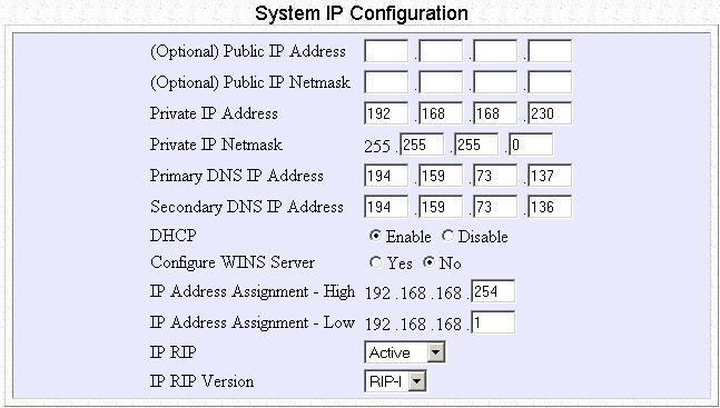

Fredo Geplaatst: 14 maart 2004 Auteur Geplaatst: 14 maart 2004 bedoel je dit Groeten Fred. AZbox premium , AZbox premium+ , AZbox elite Dreambox 8000 2maal SAB sky 4800 mini , DVB zelfbouw decoder.

Big fellow Geplaatst: 17 maart 2004 Geplaatst: 17 maart 2004 Hmm, ik zie in de bijlage van een van je posts dat de dhcp range staat van 1 ... 254 . Verklein die range eens zodanig dat 253 er niet meer inzit.. Kan je vanaf je laptop 192.168.168.253 pingen ?? En misschien ook 192.168.168.230 ? En hoe heb je de routering ingesteld staan? Je moet de edimax router vertellen dat netwerk 192.168.0 moet worden gerouteerd via 192.168.168.253 .... Suc6 ermee... Big fellow “Success is not final, failure is not fatal: it is the courage to continue that counts.” ~ Winston Churchill
