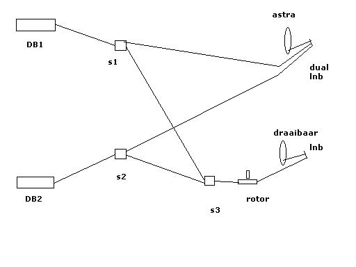

Toxic Geplaatst: 21 maart 2004 Auteur Geplaatst: 21 maart 2004 De opstelling zoals jij die wil, heb ik ook al in gedachte gehad, dan heb je iig altijd een schotel op Astra voor het snelle zappen. Volgen mij is dit 'gewoon' met disecq te realiseren, zal hier binnenkort eens een schema'tje van maken om te kijken of het binnen de disecq-specs mogelijk is. Je zult namelijk met meerdere switches moeten werken en ik weet niet of dat in de praktijk wil. Zie mijn schetsje zoals het logischerwijs zou moeten kunnen. DM800-S, 120GB HDU, OpenPLI DM7000-S, 128MB USB, 300GB 5A300J0 HDU, PLI Jade Funke .99 dish, Stab HH120 rotor, Alps Quattro-LNB Samsung LE40B650, calibrated
