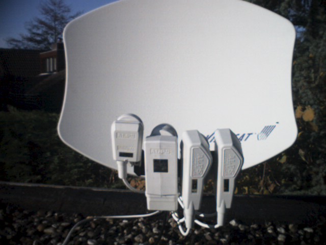

Johan45 Geplaatst: 23 maart 2004 Auteur Geplaatst: 23 maart 2004 Citaat: Als het werkt ga ik er ook 2 LNB's bij zetten ! Ga maar vast naar de winkel hoor, ik kan je uit eigen ervaring vertellen dat het werkt. <img src="/ubbthreads/images/graemlins/loldev.gif" alt="" /> Zie ook de foto in de bijlage. Groeten Johan. <img src="/ubbthreads/images/graemlins/smile.gif" alt="" /> Vult u rustig aan !!!
