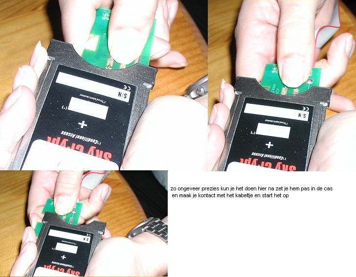

Fredo Geplaatst: 25 maart 2004 Geplaatst: 25 maart 2004 haal de jtag er eens uit steek nu een mes onder de veertjes heel voorzichtig iets omhoog buigen nu de jtag er aan de linkerkant in steken en gelijktijdig naar onder drukken ik heb er maar weer fototjes van gemaakt voor je Groeten Fred. AZbox premium , AZbox premium+ , AZbox elite Dreambox 8000 2maal SAB sky 4800 mini , DVB zelfbouw decoder.
metrex Geplaatst: 25 maart 2004 Geplaatst: 25 maart 2004 Super Fredo, bedankt <img src="/ubbthreads/images/graemlins/xyxthumbs.gif" alt="" /> Maar helaas het lukt echt niet dus er zal toch echt wat fout zitten of in het kastje of de Jtag?! Ik ben compleet gefrustreerd door dit. <img src="/ubbthreads/images/graemlins/confused.gif" alt="" /> <img src="/ubbthreads/images/graemlins/mad.gif" alt="" /> <img src="/ubbthreads/images/graemlins/biggthumpdown.gif" alt="" /> <img src="/ubbthreads/images/graemlins/kweetniet.gif" alt="" /> Of ik ben zo dom dat ik echt van 0 opnieuw moet opzetten. S/W, etc., etc.? Nogmaals top en bedankt Metrex <img src="/ubbthreads/images/graemlins/xyxthumbs.gif" alt="" />
