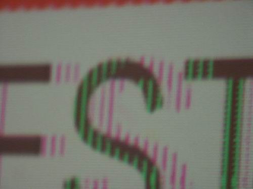

Gast Geplaatst: 27 maart 2004 Geplaatst: 27 maart 2004 Hallo Wie heeft er verstand van beamers. Heb hier een GEHA 540 staan, werkt met 3 apparte kleuren, 1 kleur is verschoven, Kan er nog niet achter komen of dit een software of hardtware probleem is. Ook weinig te vinden op internet. Heb dit bericht ook in de rokende soldeerbout geplaatst.

Gast Geplaatst: 13 april 2004 Geplaatst: 13 april 2004 Hoi Ik heb nog nooit van het merk gehoord maar als het inderdaad een crt is moet je hem convergeren en even de mechanische setup van de rode en blauwe buis met lens nakijken. Rob

Gast Geplaatst: 19 april 2004 Geplaatst: 19 april 2004 Heb alle lenzen er uit en in gehad maakt geen verschil. heb gebeld met de duitse fabrikant, die zegt de main engine kapot. niet te repareren, de hoofd print die de 3 lcds stuurt is van epson, zijn geen schemas van, dus bijna afval tot zover Jan
