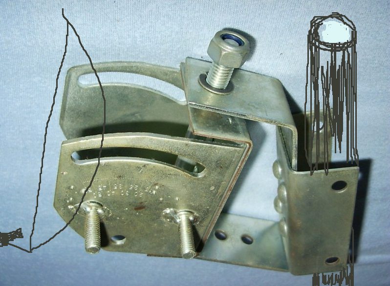

volgens mij is dit een Lensen Heath polarmount,op de één of andere manier moet je de schotel aan de linkerzijde vastschroeven en de buis moet aan de vert zijde.de actuator zou je vast moeten maken aan een strip die aan de twee boutjes vastzit , de andere kant van de polarmount aan de vert buis. <img src="/ubbthreads/images/graemlins/xyxthumbs.gif" alt="" /> zie de schets.

hoi tussen haakjes op de foto in de bijlage kun je precies zien hoe de actuator bevesticht moet worden nl aan de 2 aangelaste bouten word ,n stukje strip met 2 gaten met daaraan gelast ,n stuk kokerprofiel (vierkante pijp) van o.g. 40cm lang met voor,t eind ,n gat van o.g. 8 mm.bedoeld voor bevesting eindpunt actuator. de 2 gaten .rechts.van de 2 aangelaste bouten zijn bedoeld voor de klem bevestigng van de actuator . de bout met daarop ,n moer die er maar ,n paar slagen is op gedraaid ,is bedoeld voor de bevestiging van ,n soort draadeind en maakt deel uit van de onbrekende af stelmogelijkheid om de polarhoek tot stand te brengen . e.a ter verduidelijking voor degene die zo iets voor het eerst ziet. gr. w.
