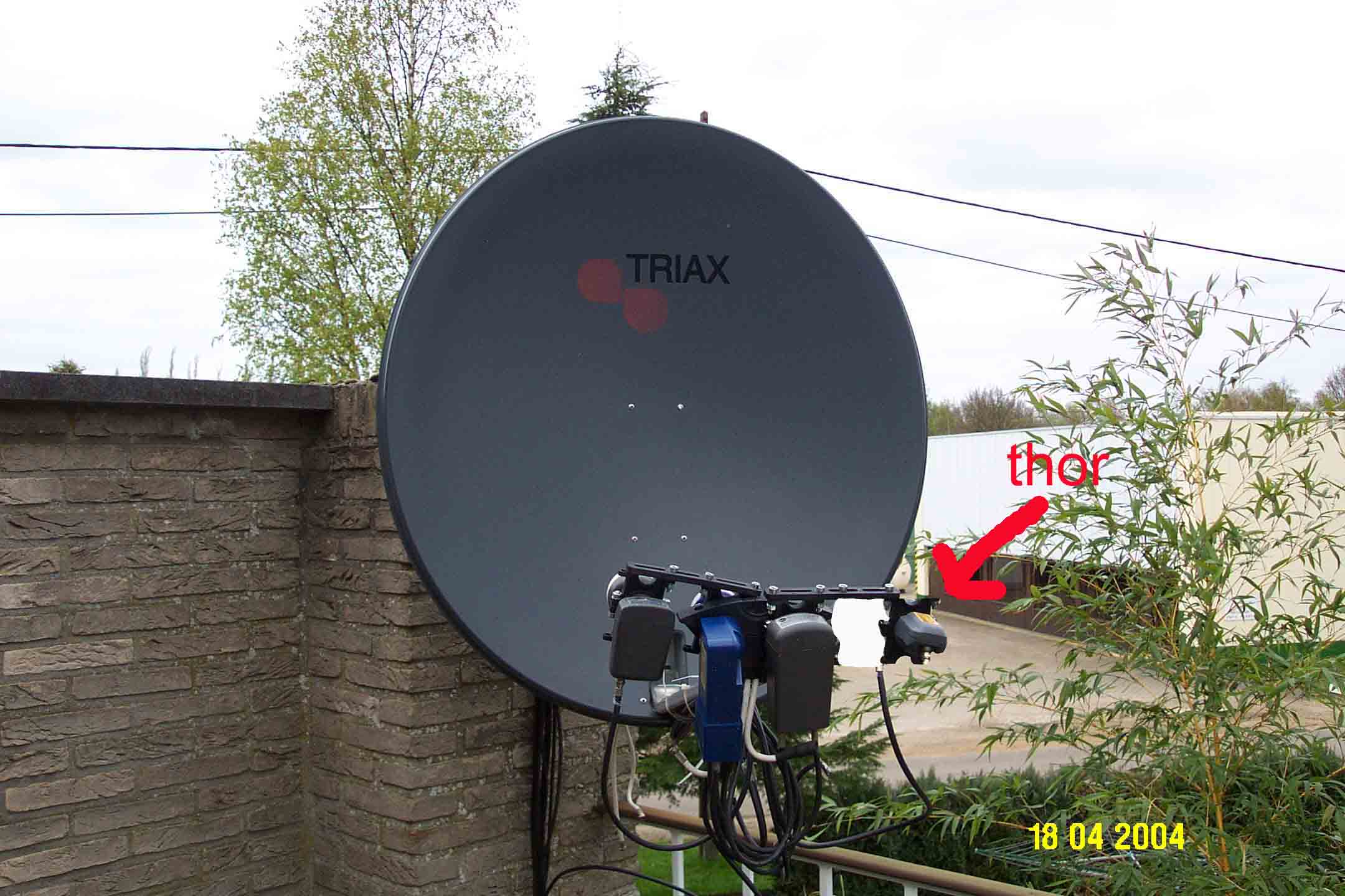

teppe Geplaatst: 18 april 2004 Geplaatst: 18 april 2004 ik heb de foto van mijn opstelling een beetje bewerkt maar op die manier kon ik thor onvangen vroeger had ik een humax en een beeld van een vrouw nu heb ik een dreambox en een vrouw zonder beeld
