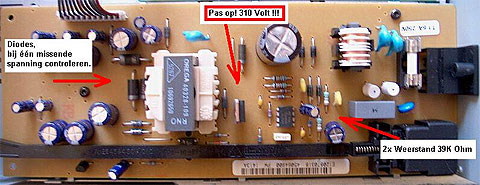

Steve Geplaatst: 18 april 2004 Geplaatst: 18 april 2004 vervang de 2 hoogohmige weerstanden (39 kohm)eens
Steve Geplaatst: 18 april 2004 Geplaatst: 18 april 2004 blijft de fout er dan nog in zitten,vervang dan de elco`s(alle)
boekkie Geplaatst: 20 april 2004 Auteur Geplaatst: 20 april 2004 2 hoogohmige weerstanden (39 kohm)deze heb ik vervangen, probleem opgelost,start weer goed op. bedankt allemaal boekkie groetjes boekkie Dreambox Sinds 01-07-2024 en schotels en dreamboxen alles verwijderd. Nu alleen nog NL-Ziet werkt goed
