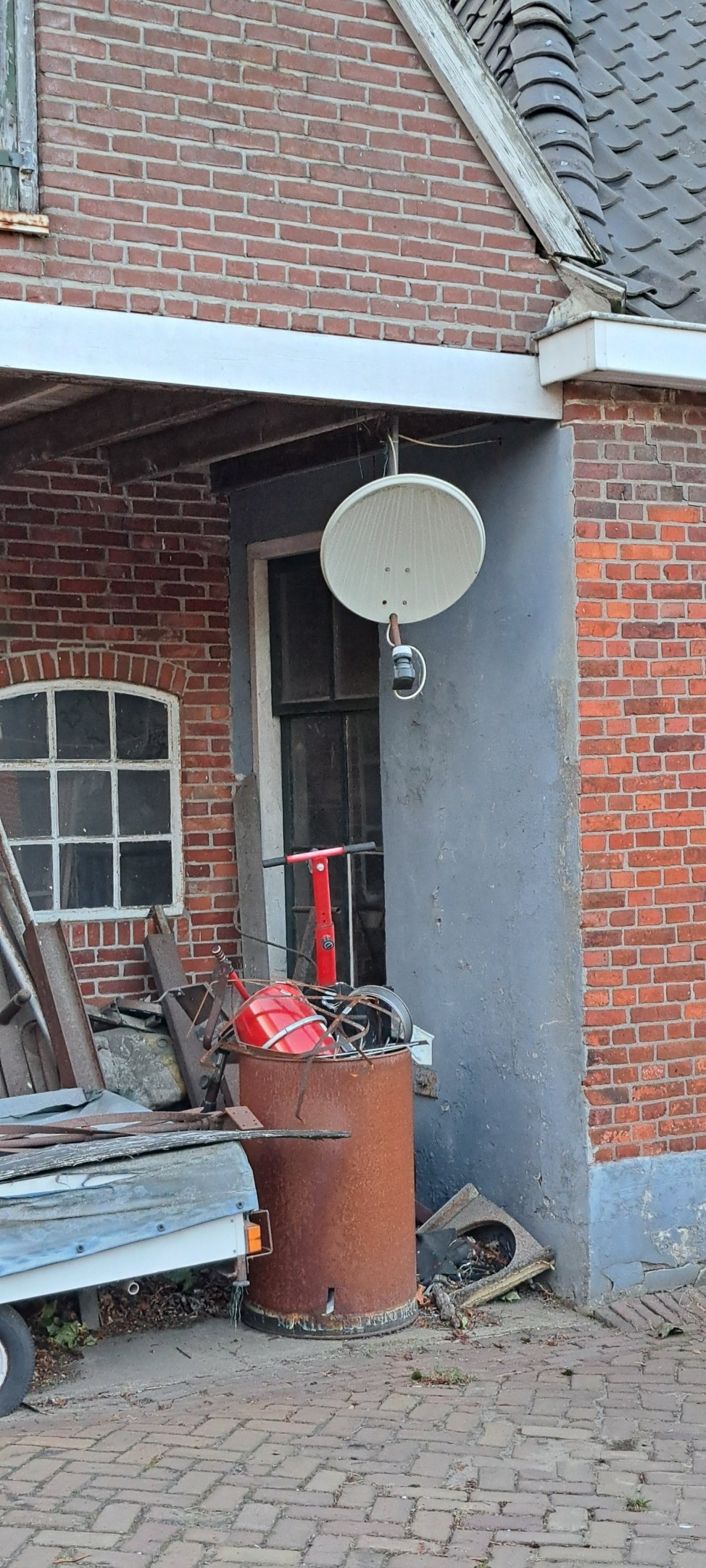

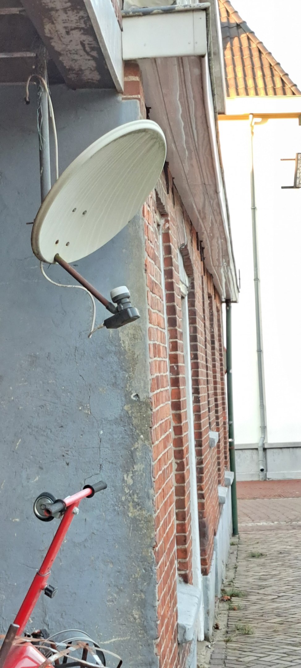

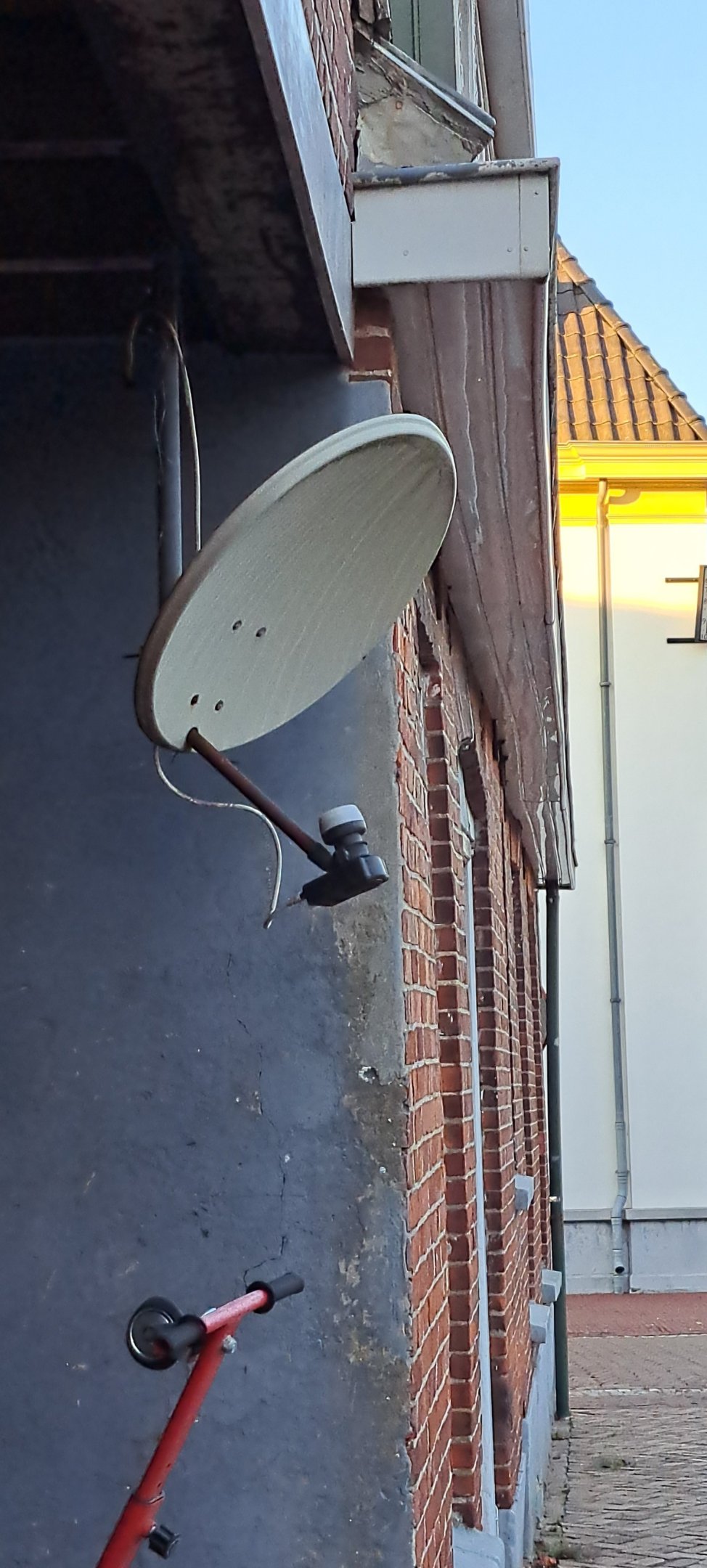

  17. RicardoBelli
    Schotelstand
    Naar welke satelliet staat deze schotelantenne uitgericht ?
