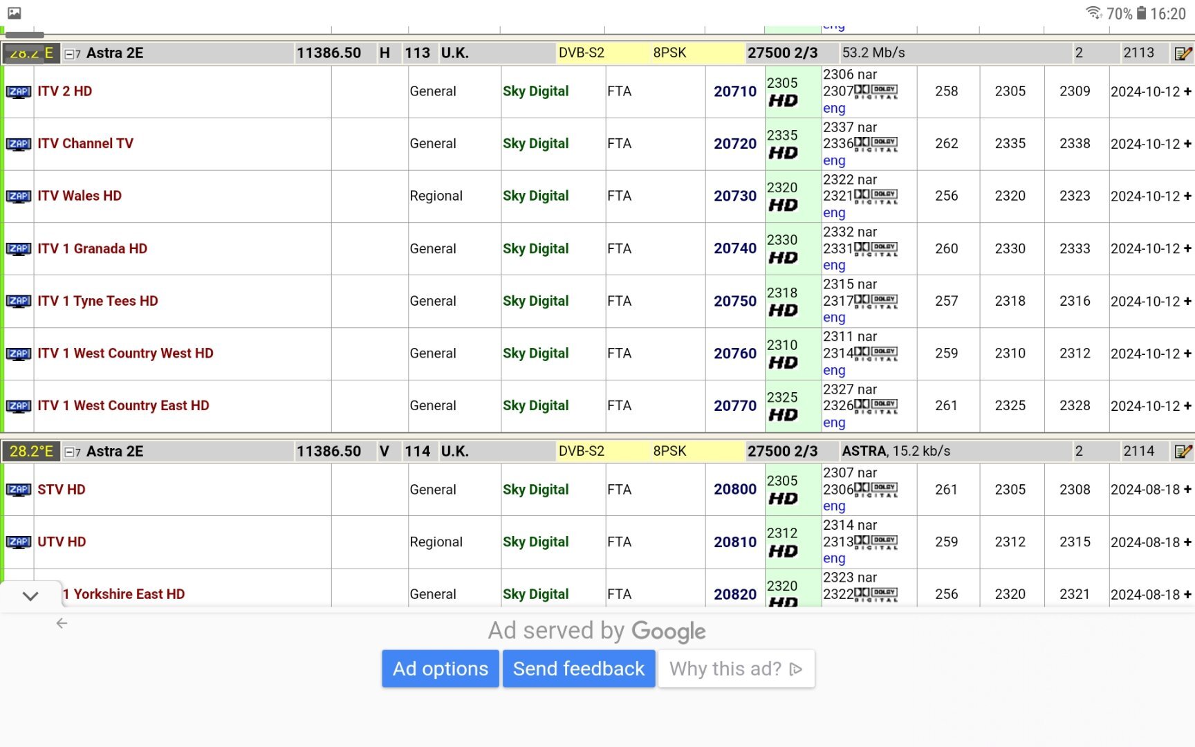

  17. Ja bellejt dat vond ik dus ook al maar is toch moeilijk te beoordelen van een foto mvg maar hij staat wel echt op de astra 28,35 ° oost mvg Ricardo

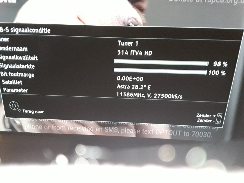

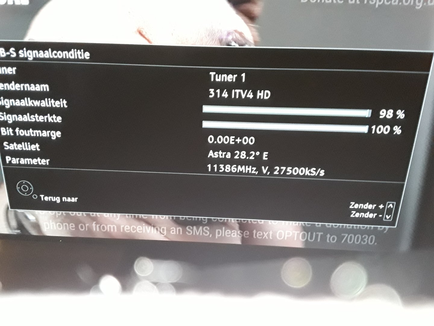

  18. Dit zijn de recente frequenties parameters dacht ik. ik denk dat je de signaal balken in het menu moet zoeken .
  19. Kun je als je op info drukt ook de signaal balken zien . Mvg Ricardo
  20. Ik wil even uitsluiten of het hd gedeelte in je tv nog wel werkt . Mvg Ricardo

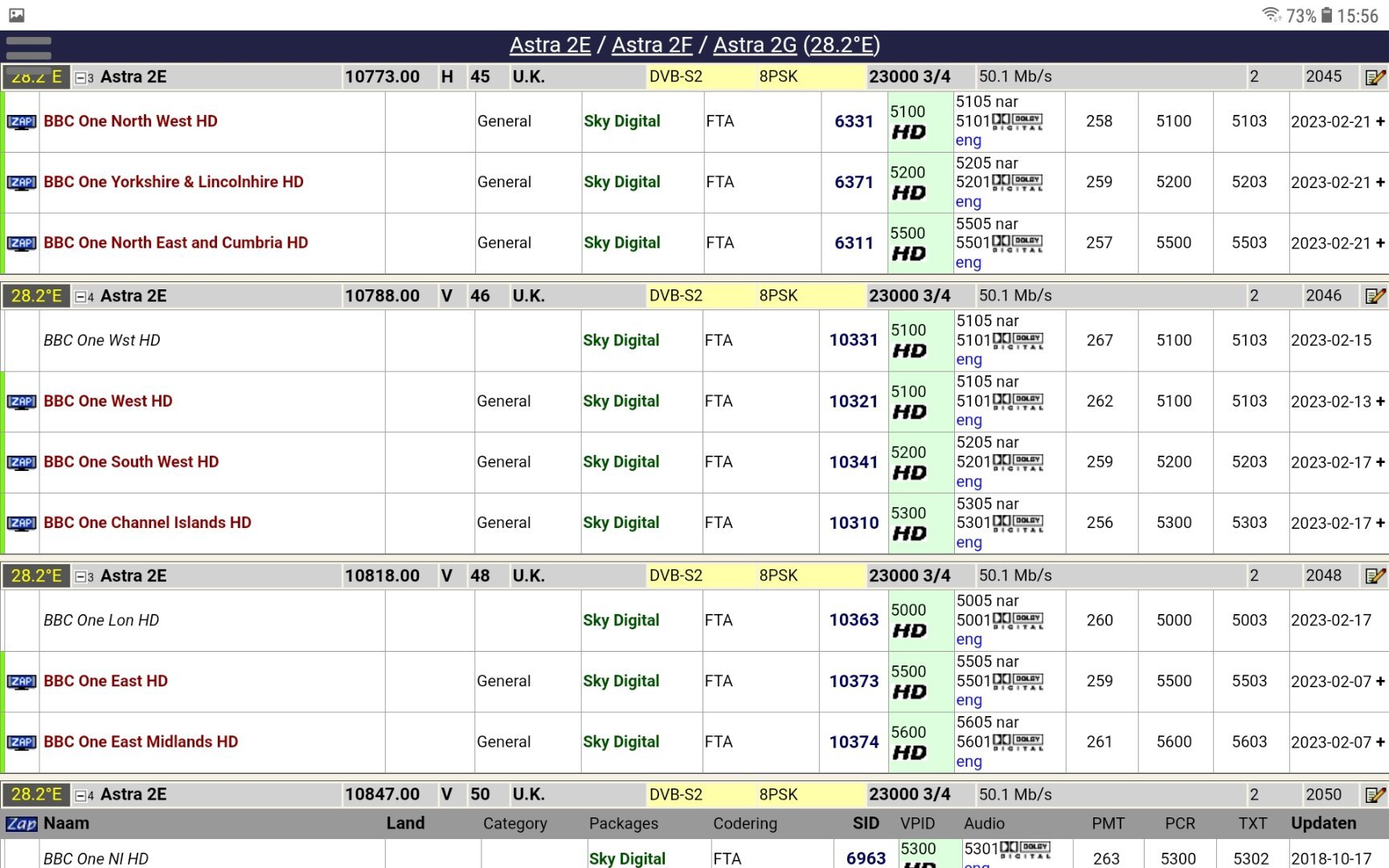

  21. Oke de sd kanalen werken dus vreemd ,kun je bvb bbc one of two hd wel kijken ? Mvg Ricardo
  22. En als je hem op more 4 zet ,en op ok drukt kun je more 4 kijken ,of heb je geen beeld ? Mvg Ricardo
  23. Ik vraag me wel af of hij de scan heeft bevestigd
