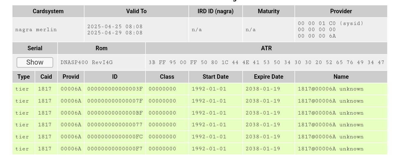

  1. Kijk bij de patch die ik gebruik eens boven links (bij mij zij er 2 datums) Die patch die ik gebruik hlgeeft de datum zo aan als ze op de kaart staan. De tiers van op de CD kaart geven de tatums zo aan bij het init. Een datum heeft ook de provider ID 00006A. Die patch die ik gebruik, geeft de datums eigenlijk goed aan (zo als de kaart die doorgeeft) de tiers hebben bij CD geen vervaldatum aleen de provider 00006A daarom zijnde er ook 2 datum boven bij valid to ij deze patch. Bij HD+ (Duitsland) bij voorbeeld gebben de tiers zelfs een verval datum dat geeft die oscam dann ok zo als bij je weer. In deze patch van mij wordt het zo aangegeven als die kart het aangevt
  2. Helaas is het niet vreemd, De kaart moet in Nagra 1817 mode ingelezen worden, daarnaast heb je ook nog een CWPK (CW overcrypt key) nodig. De ECM verreist een NUID (en daarmee ook de bij horende CWPK) dit heeft die kart helemaal niet als deze in 0100 (seca) ingelezen wordt, en je kreegt dus de melding "unsubscribed" de kaart geeft geen antwoord omdat de kart geen NUID bij het initialiseren doorgegeven was. Waarom een lijntje werkt, tja die eene waar je dit lijntje van hebt, zou de keys hebben (die keys zijn alleen nodig op die oscam die ook de kaart inlezen moet) Er is mogelijk deze uit te lezen, maar is met veel werk verbonden. De flash extern uitlezen, en je hebt de keys voor het initialiseren van de kaart (dan kun je die kart in 1817 initialiseren, maar deze zenders vereisen nog CW overcrypt. Dus in de flash zitten die CWPKs 8 stucks, maar nu heb je eigenlijk eene nodig dus CWPK0) die helaas ook gecrypt zijn, aleen die bij horende SOC (cpu van de ontvanger) kan deze dekodeeren en met een truck (CPU eruit en zo) of je kreegt u-boot op de originele ontvanger kun je die encrypted CWPKs van de flash door die SOC (cpu) laten dekoderen en dan kreeg je dCWPK (dus die cwpk plain, dat kun je dan onder CWPK in oscam invullen) en dan heb je gewoon beeld Ik heb het met een vriend just 4 fun al lang geleden gedaan aleen om te zien of get lukt, en die NUID en CWPK hebben precies 3 mann gezien (die 3de had geholpen met decoderen van de eCWPK , maar alleen ik maak er gebruik van vor mij zelf. Overigens gebruik ik ook een ander "merlin" patch in oscam die publieke is niet echt het beste, werkt wel als je die keys hebt
