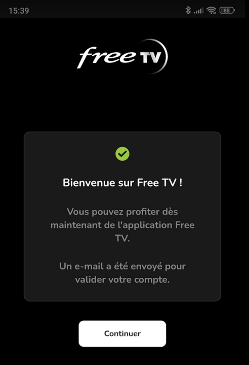

Het ziet er naar uit dat ik wel meerdere accounts kan aanmaken via mijn telefoon. Stuur mij een pm met je emailadres en ik probeer vanaf hier jouw account aan te maken als je wilt.

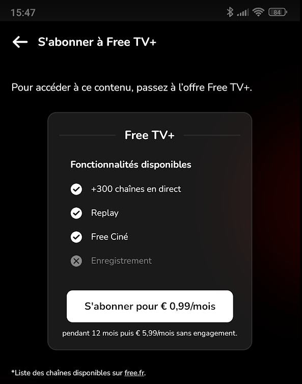

Ahh, ik heb alleen TF1 geprobeerd en die zat meteen achter de betaalmuur.

Ik heb het ook even getest en hier werkt het wel. Ik woon dan wel in Frankrijk. Maar, Free is een provider. Ook in dit geval, kun je je wel aanmelden maar ga je verder en wil je een zender bekijken, dan moet je betalend abonnee worden. Zover als ik kan zien, is dit GEEN 'Free' og gratis Franse TV.
