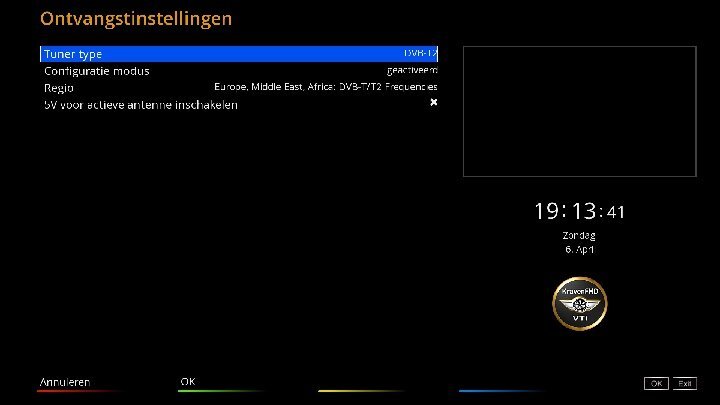

  2. Zo, buitenantenne hangt en heb hem bij de diseq switch geplaatst en een extra contactdoos met aparte sat en tv/radio aansluiting geplaatst en heb wederom prima beeld. Tot zo ver geen signaalverlies op het sat signaal, alleen nog steeds geen spoor van signaal volgens de ontvanger. Zal me eens melden het het vti forum😅

  5. Ben al een tijd bezig om met mijn VU duo4k DVB-T2 te kunnen kijken. Na diverse usb tuners geprobeerd te hebben zonder resultaat, toch maar een dure VU+ Turbo se gekocht en warempel: gelijk tuner gevonden en tv kijken maar! Nou zit ik alleen wel met het volgende irritante probleem; Ik zie rechtsonder in beeld alleen maar dvb-t 0% staan, terwijl bij de kabel en sat er netjes een percentage zichtbaar is. Heb het geluk dat ik dichtbij de zendmast in Hilversum woon, dus met een oude digitenne antenne met losse voeding had ik de antenne met de natte vinger uitgericht en kon alle zenders vinden, alleen kan nergens terugvinden hoe mijn signaal is. Ook niet met de signaalzoeker😐 Is dit normaal met een USB tuner of toch ergens een driver verkeerd? Heb hiervoor al eens een topic aangemaakt omdat ik een mygica t230a stick niet aan de gang kreeg en heb dus misschien wel een kernel module teveel of te weinig geinstalleerd. Heb trouwens de meest recente versie van vti geinstalleerd staan. Iemand enig idee?
