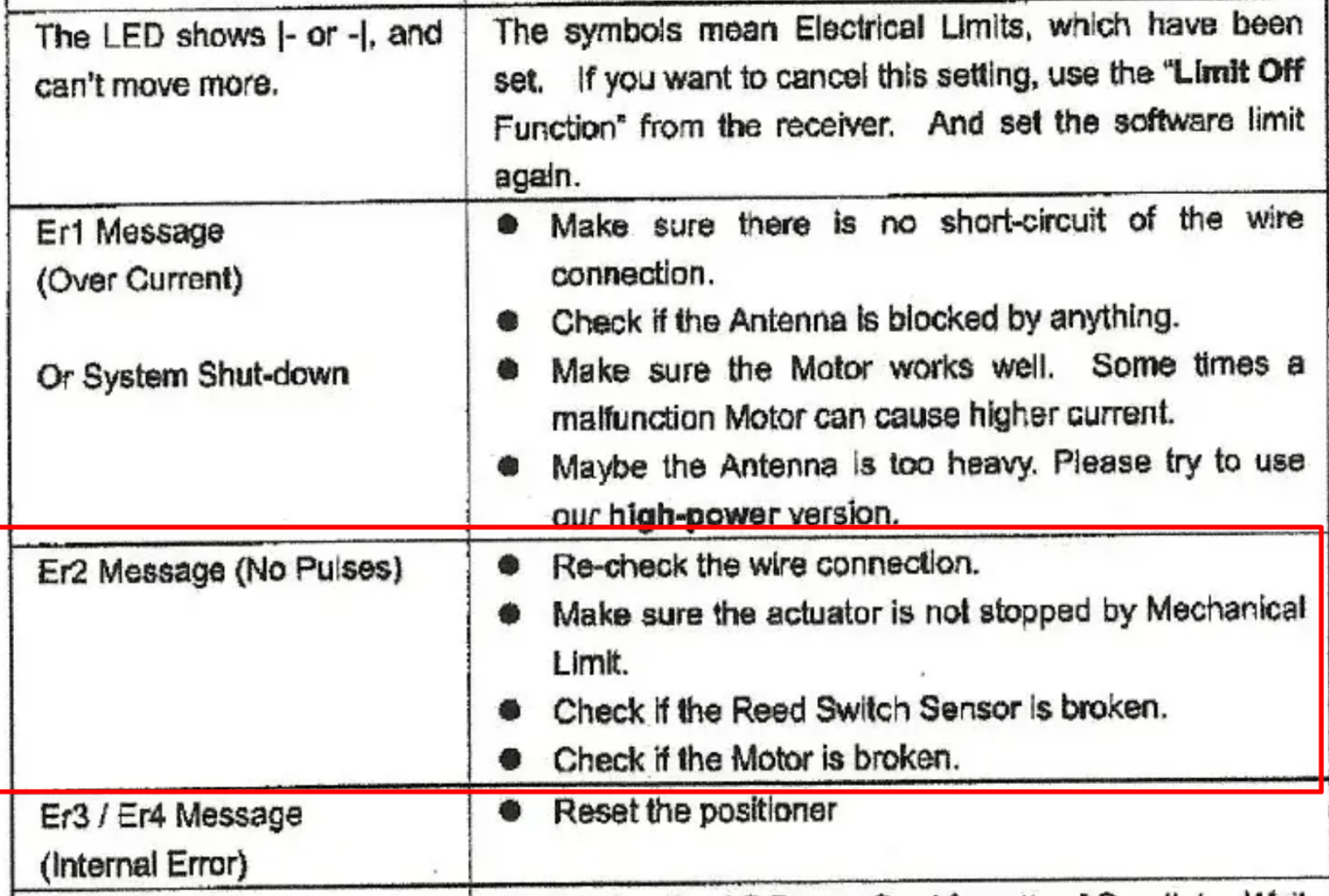

  3. Probleem opgelost! Motor is vervangen en werkt weer prima, valt eigenlijk best nog mee. We hebben ook de plastiekjes aan de microschakelaars goed afgeregeld zodat je nooit te ver kan gaan met deze motor. ook in VBOX begin en einde ingesteld met wat marge zodat in principe de microschakelaars nooit hoeven te werken. Daarna alle posities ingeregeld zodat alles weer werkt. Maar alles werkt weer prima, kan momenteel van 30 graden west tot 39 graden oost.
  4. Helaas de actuator motor is toch echt defect. We hebben een nieuwe gevonden 18 inch (Waar een oud topic nog goed voor kan zijn ) ... Toch nog even gecontroleerd door te gaan meten, maar was dankzij voorgaand topic meteen op de juiste actuator uitgekomen We zijn zondagvoormiddag gaan controleren (in de hoop er nog leven in te krijgen), maar het bleek toch echt de motor te zijn. Gelukkig een nieuwe kunnen vinden, die eerdaags bezorgd moet gaan worden... Zal wellicht onze laatste worden vrees ik, ik zie nog weinig toekomst in satelliet TV.... Ahja zou het toch zonde vinden om onze schotel kapot te laten staan dus we gaan ze dus nog is herstellen.
  5. Hoi, Vandaag crashte plots onze openatv tv ontvanger na een mislukte update, gelukkig had ik een backup klaar, alles teruggezet........ Oef eindelijk alles weer werkende, dacht ik nog even zenders op andere satelliet proberen, en Moteck VBOX2 geeft onmiddelijk Err 2. Natuurlijk toen ik dit het eerst zag dacht ik, shit mn ontvanger zal fout zitten, maar alles gecontroleerd, alles is perfect! Dus dacht even de motor manueel bedienen via VBOX, en bam direct Err 2. Dus morgen vandaag maar eens kijken als er wat meer licht is. De motor van de schotel is best oud, ik heb deze nooit weten vervangen, maar was volgens mijn vader ooit eens kapot gegaan... Dus wellicht voor mijn tijd... Maargoed, dus Err 2 zou inhouden dat de moteck geen pulsen krijgt van de motor. Maar dit kan ofwel dus zijn dat de motor defect is, of dat het contact dat de pulsen geeft kapot is. Dus mijn idee lijkt morgen kijken of de motor iets van beweging heeft bij aansturen van de Moteck? En daaruit verder zien of het de contacten zijn, of de motor, of eventuele bekabeling.. Maarja, ik dacht ik ga dit topic toch al even posten :). Maar nu eerst slapen 😴 Alvast bedankt Met vriendelijke groetjes
