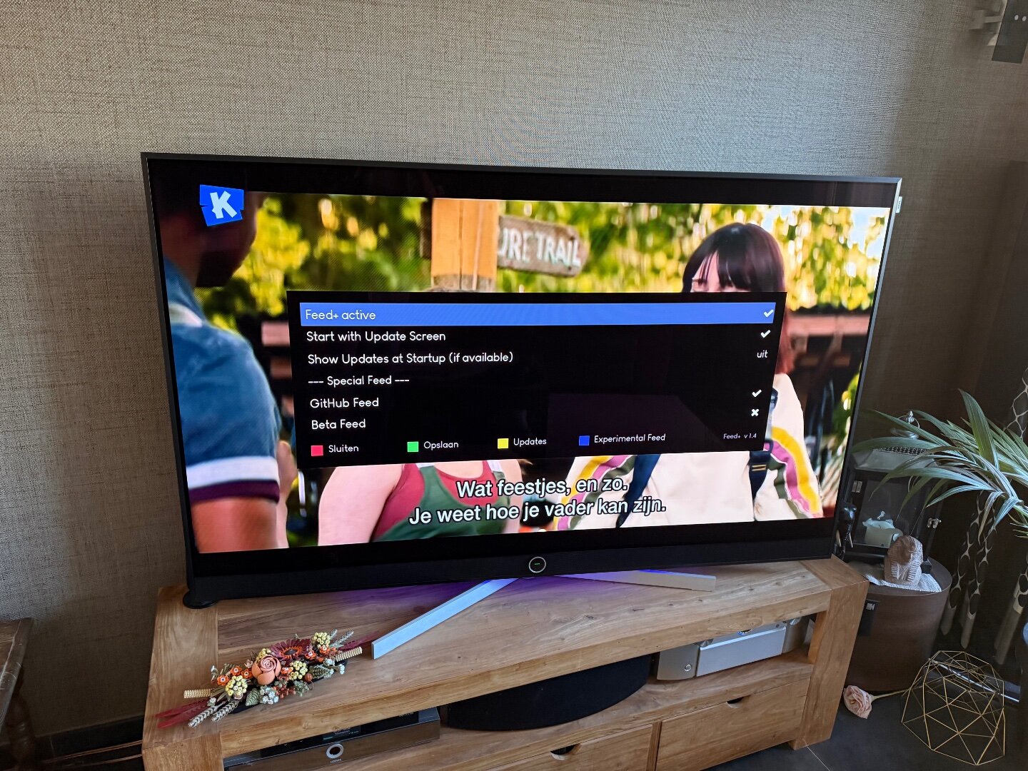

  1. Dan is er in alle geval hier wat mis. Gisteren om 17u is er sowieso een update geweest van die Netatmo app die ik ook draai op de Vu+. Dat is te zien op die foto. Vanmorgen probeerde ik die blauw-groen-groen en er werden 0 updates geïnstalleerd aldus de software. Ik kijk later na op welke versie die Netatmo momenteel staat.

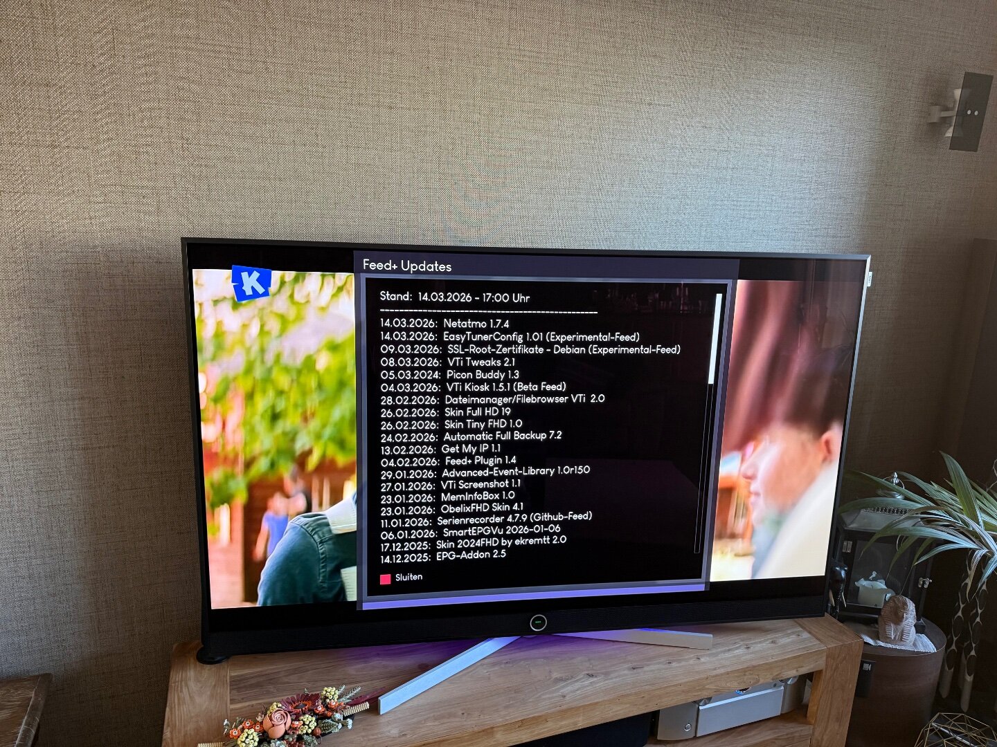

  2. Goed, maar wanneer installeert hij die updates dan? Zoals blijkt uit de laatste foto is de lijst geactualiseerd gisteren om 17u. Werden gisteren om 17u mijn apps dan ook automatisch geupdate?

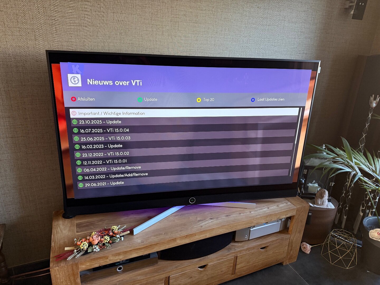

  3. Vanmorgen eindelijk eens tijd om enkele tips van jullie te overlopen. Druk ik blauw-groen-groen krijg ik volgend scherm in beeld: Nu nog eens op Update drukken laat zien dat de ontvanger up to date is. Ga ik naar applicaties en kies daar Feed+ komt volgend scherm in beeld: Op Updates klikken laat het volgende zien: De Netatmo app heb ik in gebruik en is zeker niet up to date. Hoe voert hij die updates dan daadwerkelijk uit?
