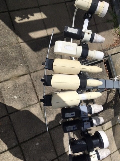

  1. Update 22-12-2025 De set heeft lekker gedraaid en kan deze schotel een ieder aanraden die met een klein budget leuk wil hobbyen. Kreeg er 13 lnb's op en op 12 beeld. (met uitzondering van 42e, maar dat was zo weinig reken ik niet mee.) Met 2 a 3 dubbele smalle lnb houders en meer smalle zelf geprinte zou er meer ontvangen moeten kunnen worden. Ik wilde niet nog eens extra dubbele smalle lnb houders aanschaffen. (had er helaas geen stl's van.) Met slecht weer werden de buitenste lnb's vaak buiten spel gezet, en hield ik het meeste beeld op de bekende sterke satellieten. Inmiddels heb ik deen deel van de set gedemonteerd, daar ik in het rommelhok nog een diseqc rotor had liggen, naar wat primer en wd 40 gemonteerd en daar ben ik nu mee aan de gang. Veel meer satellieten en ook beeld en signaal beter, zeker met slecht weer. Wel weer een langere wachttijd met zappen. Met een Inverto black en de rotor heb ik wel echt een kneiterhard signaal op bijna alle satellieten en ben er zeer tevreden mee. Als ik tijd heb zal ik nog wat foto's plaatsen, dat zal over een tijdje zijn. Mochten er nog mensen houders zoeken, de smalle. Als je zelf niet kan printen contacteer me gerust. Mensen die zelf willen gaan printen: Fdm: PETG of andere uv en water bestendig filament gebruiken. kijk naar je print. Bij gaatjes loopt ie vol en bij vorst barst de houder dan. Ben je niet zeker van de waterdichtheid, beetje epoxy of gewoon spuitbusje lak doet wonderen. Resin: Alles wat niet bros is en een beetje uv bestendig is werkt. Waterdicht is het zo ie zo. Maar abs like resin beviel mij beter dan standaard miniatuur resin. Enkele resins zijn niet water bestendig maar dat zie je op de verpakking, zoals water washable, blijft altijd gevoelig voor water. Het resin dat moet worden gewassen in isopropyl heeft een hogere water bestendigheid. IMHO Met vriendelijke groet, Bobje
  2. Hoi, Ik heb sinds een tijdje me oude geliefde hobby weer opgepakt, tot volle tevredenheid. Ecter heb ik een paar zaken waar ik tegen aan loop. Schotel: Maximum e 85 4lnb's config astra 2,3,,1 hotbird. Moest weer ff wat hobbyén maar alles werkt en geeft signaal. Had geen ervaring met deze schotel. Echter zou ik graag nog wat lnb;s erbij plaatsen. 16, 9, 4,8 en 0,8. Zou kunnen dat het niet gaat dan valt er een af. Na het lezen van wat toppics zag ik ook die special 3-4 graden beugels, waar te koop? ik vond ze zo snel niet. Tevens kan ik van 0,8 tm 28,2 signaal krijgen ?...Heb em nog niet perfect staan, maar na de 4,8 krijg ik nog wat refecties van 4,8 en het houdt op. Staat globaal op 19,2 het hardste uitgericht. Ga ervan uit dat als ik em op de hb 13 graden uitricht het misschien wel lukt. Heeft iemand de optimale settings voor me en evt een adres of tip waar ik die beugeltjes van krijgen, ja ik wel evt ook zagen maakt niet uit als het maar werkt. Groet Bobje terug van weggeweest :-)
