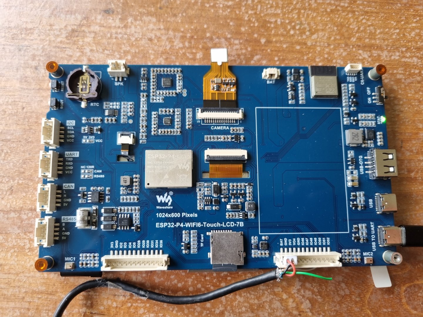

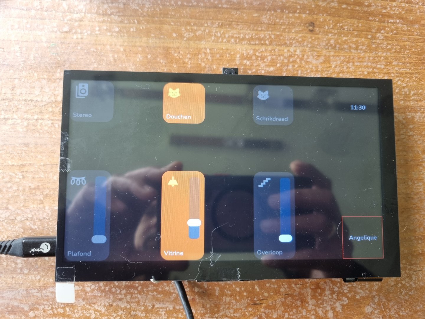

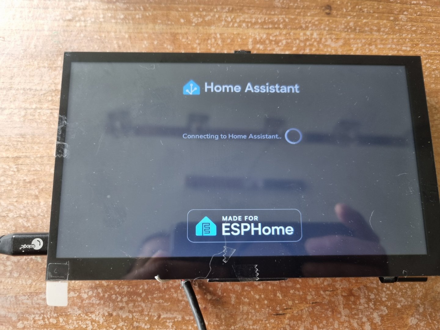

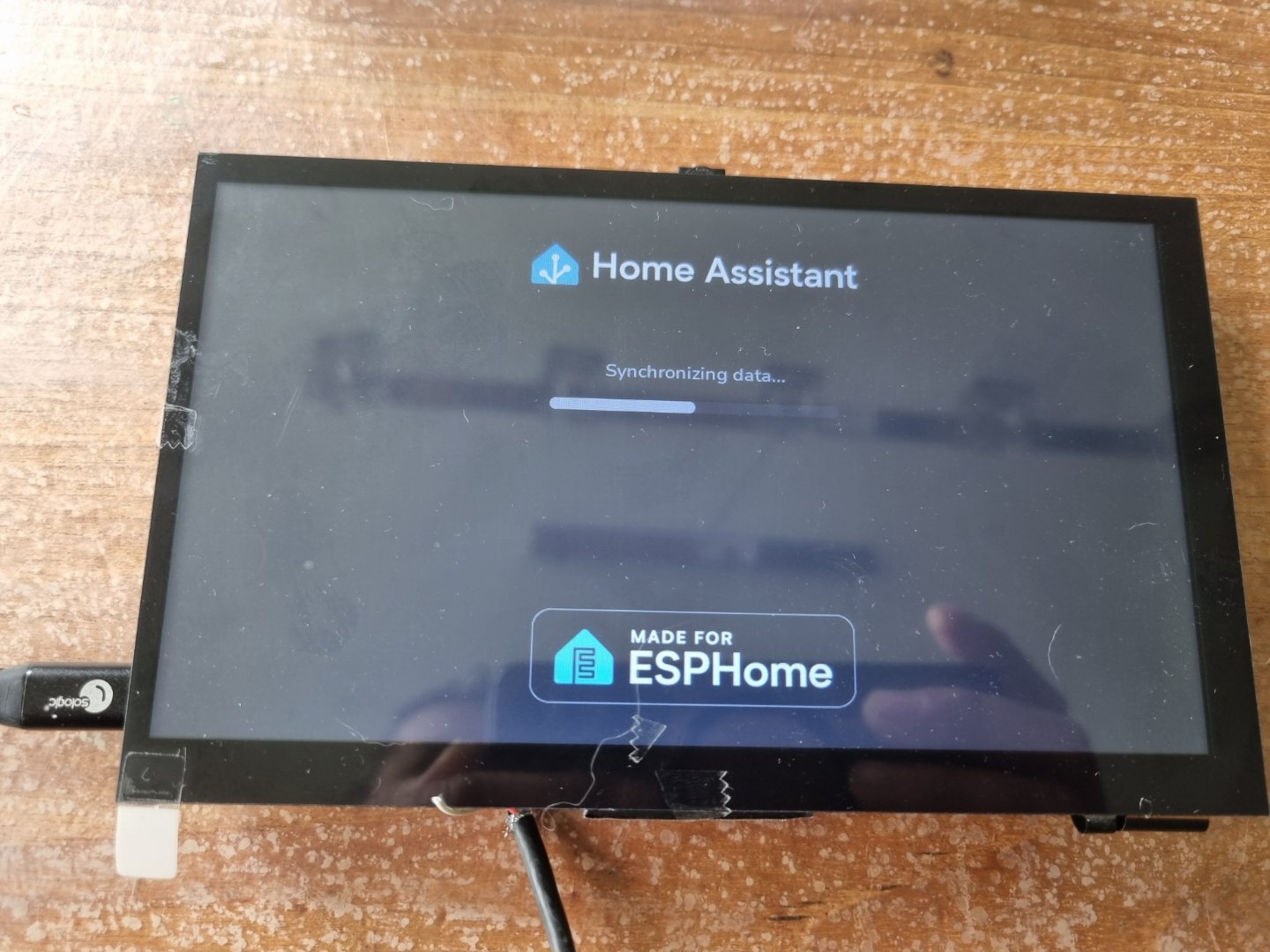

  6. Omdat ik genoeg had van het kleine display van me nspanel pro wilde ik ook een ander display en vond het display van big fellow erg mooi. Dus 1 besteld maar dit was toch een ander type en in het begin vond ik geen info maarrr.. nu dus wel 😎 Het display wat ik werkend heb is ook een wavestar maar dan een esp32-p4-wifi6-touch-LCD-7B. Hier zit o.a ook een camera,microfoon en luidspreker op. Deze heeft een 1024x600 resolutie en de andere specs zijn ook niet mis En de info met code is hier te vinden. Die code werkt ook met andere displays zoals de s3. Als ik dit aan de praat krijg is dat voor iedereen mogelijk πŸ₯³ Enkele foto's van mijn beginnende programmeerkunst:

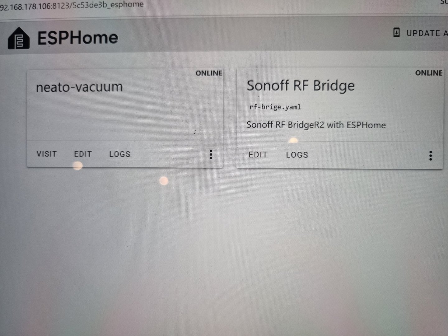

  7. Gevonden πŸ₯³ De yaml die ik wil gebruiken moet ik met een file editor in de esphome.directory zetten. Dan wordt hij ook meteen gezienπŸ˜„ Ik speel er te weinig mee Dank aan alle meedenkers πŸ‘πŸ˜ŽπŸ‘
  8. De update heeft een andere naam, hoe en waar moet ik deze yaml dan neerzetten? Neato is gestopt met de cloud dienst van deze stofzuiger wat eigenlijk wel een zegennis want nu is er een groep die de stofzuigers zo aanpast dat je geen cloud nodig hebt en je dus baas bent over je eigen stof 😁
  9. Zo geheim is die yaml niet πŸ˜‰ Ota staat aan.. het gaat om dit project https://github.com/Philip2809/neato-brainslug Daar is nu een update gekomen en ik weet niet hoe die via ota op de esp krijg
  10. Ik heb me oude robotstofzuiger (neato d5) omgebouwd en er een esp32 in gezet. Firmware er op en alles loopt lekker. Nu is er echter een update en deze wil ik via ota installeren maar ben het kwijt hoe ik een nieuwe yaml file kan uploaden. Ze zijn hier zo slim dat er wel iemand is die dat weet 😁
