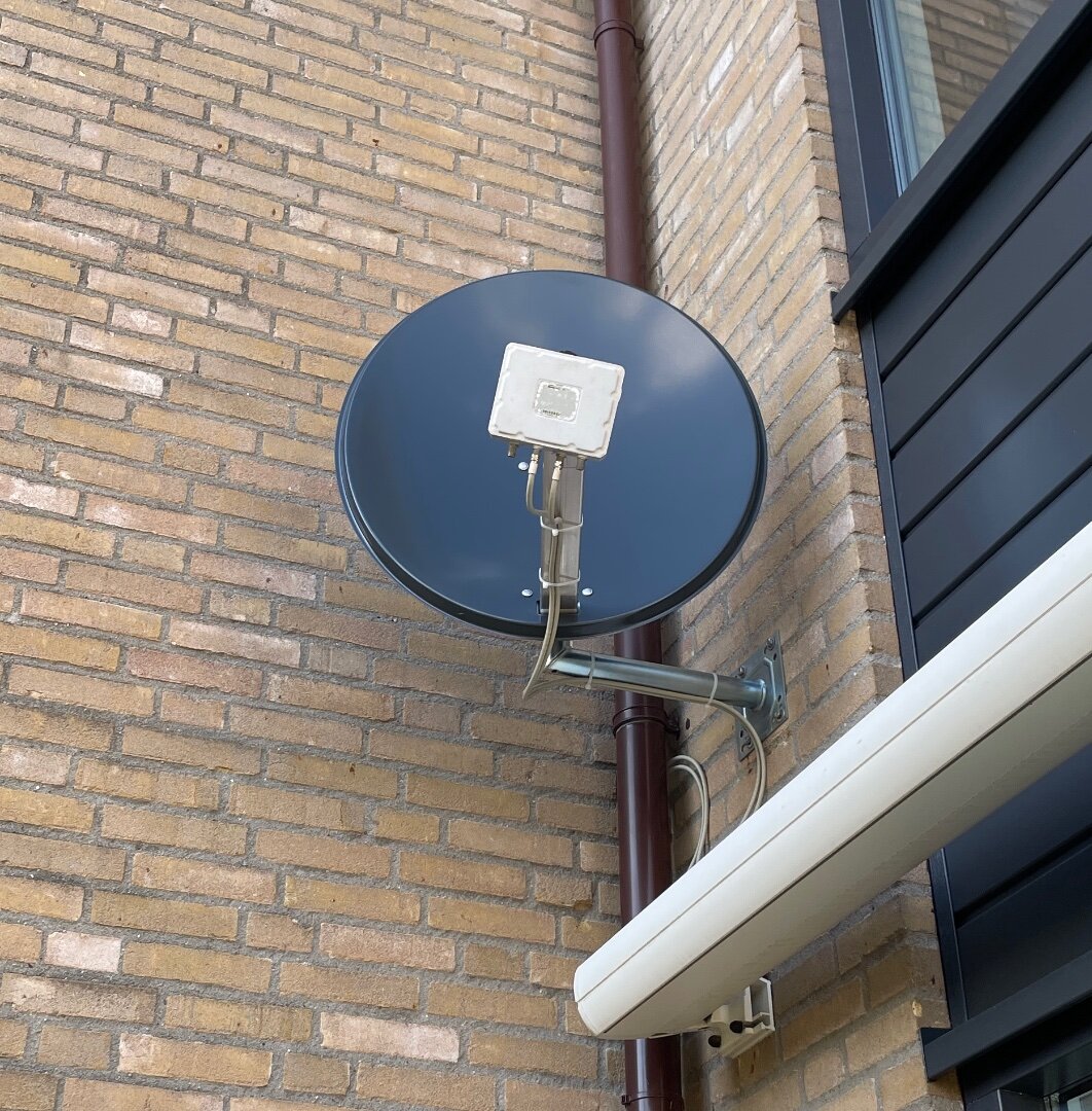

  2. De astra 3 (die me echt niet boeit) heeft 56%. Lijkt me dat als ik die sterker krijg, de andere twee ook nog beter worden. sowieso nu niet direct tijd daarvoor. Dus kijk wel even aan wat het gaat doen. Signaal in ieder geval goed genoeg, maar regenbui laat op zich wachten om dat te testen 😂. sterker signaal zou altijd mooi zijn.
  3. Ja die begrijp ik inmiddels 😀. Dat gaat dan tzt gebeuren. wat betreft het afstellen / finetunen nog even kijken wat het beste is. Astra 3 goed zetten maakt dit automatisch astra 1 en 2 beter? en beter de xsarius satfinder gebruiken (als iemand dit goed kan uitleggen, handleiding is waardeloos) of de meter op de vu uno?
  4. Ah nu brand het lichtje pas. je zet 1 deel vast in de mast. Met een schroef. de andere bevestiging kan je dan bewegen (de onderste). wat is belangrijk? Signaal of kwaliteit of beide? En dan nog: nog steeds finetunen op de astra 3? Wat mij het meeste boeit is de astra 2 en daarna de 1.
  5. Als ik het zo zie, is de schotel met 2 zelftappers vastgezet (die kwamen met de nieuwe schotel mee). Dat plaatsje van jou ook. ik snap nog steeds niet wat het doel van boren is. misschien heel blond. Vastzetten? en moet je de bovenste of onderste zelftapper pakken voor het afstellen? met signaalmeter meet je dan kwaliteit of signaal (of beide)? sorry voor alle domme vragen he 🙃
  6. Ok dus finetunen doe j met de zelftappers. En is het handig de xsarius daarbij te gebruiken? ben nu al blij dat ik weer kan kijken, maar het signaal moet volgens mij echt nog beter kunnen. wat ik even niet begrijp is het doorboren. Waarom is dat? Lees misschien niet goed, maar begrijp niet wat ik daarmee moet.
  7. Jazeker! Met de mal die je stuurde!
  8. Toevoeging astra 1 kanalen : 75-80 astra 2 kanalen: 80-85 (waar bbc bij oude opstelling tegen de 100% kwam) astra 3: 56% kan dus nog wat gefinetuned worden, maar ik loop even vast hoe
  9. Vandaag de schotel uitgericht. in ieder geval het grove werk. Het werkt, en ik krijg 80-85 op de bbc. Absoluut niet slecht, maar dit was eerder hoger. ik heb tweedehands een xsarius een satmeter hd easy gekocht. Hiermee zou ik mogelijk de schotel nog beter kunnen uitrichten. Maar ik weet niet helemaal hoe ik dat moet doen hiermee. iemand daar tips voor om het signaal nog beter te krijgen? Vooral met die sat meter?
  10. Helaas niet gelukt alles op te hangen vandaag. Degene die met de ladder kwam / zou boren, kon niet. gelukkig wel de materialen, dus ik zorg dat alles al goed ingesteld/voorbereid is. Dan kan alles hopelijk snel opgehangen worden, afgesteld etc
  11. Gevonden! dank je! beide tuners zelfde instellen?
  12. de template al uitgeknipt en op de schotel geplakt. Ik weet dat ik moet uitrichten op 23.5, maa als die goed is, zijn dan vaak de andere 2 (als alles waterpas / goed opgehangen) is? En wat met diseqc?
  13. Ga als het meezit morgen de boel ophangen. ik heb een vu+ uno SE. (Twin tuner) hoe stel ik deze zo in dat deze optimaal ingesteld is op de triple sat?
