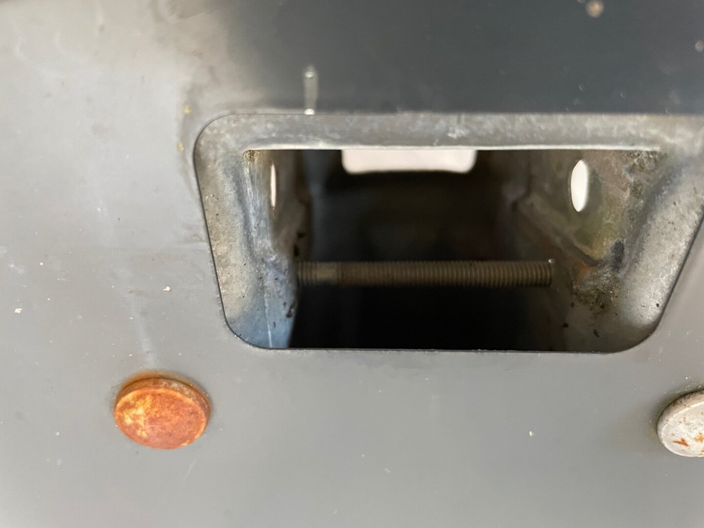

  5. Als ik het zo zie, is de schotel met 2 zelftappers vastgezet (die kwamen met de nieuwe schotel mee). Dat plaatsje van jou ook. ik snap nog steeds niet wat het doel van boren is. misschien heel blond. Vastzetten? en moet je de bovenste of onderste zelftapper pakken voor het afstellen? met signaalmeter meet je dan kwaliteit of signaal (of beide)? sorry voor alle domme vragen he 🙃
  6. Ok dus finetunen doe j met de zelftappers. En is het handig de xsarius daarbij te gebruiken? ben nu al blij dat ik weer kan kijken, maar het signaal moet volgens mij echt nog beter kunnen. wat ik even niet begrijp is het doorboren. Waarom is dat? Lees misschien niet goed, maar begrijp niet wat ik daarmee moet.

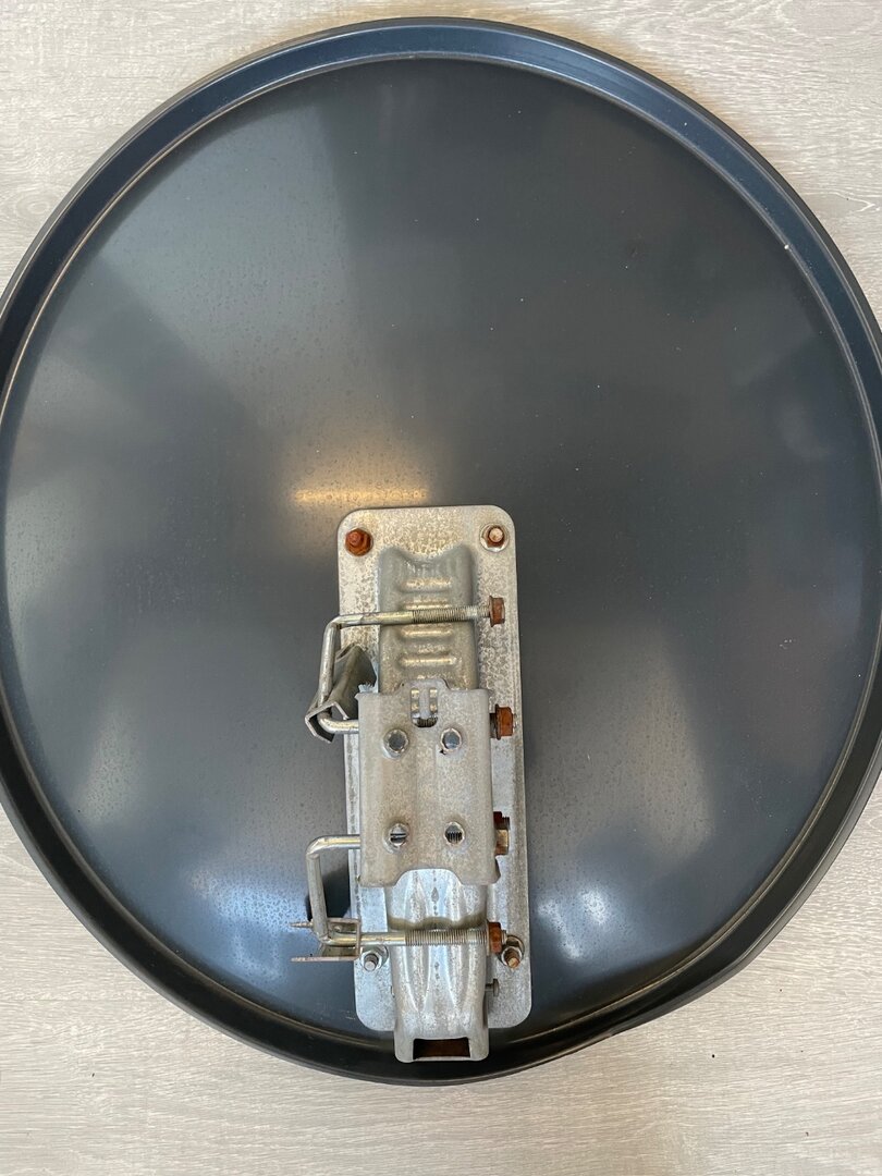

  15. Ik heb besloten om toch een nieuwe te bestellen. Vn de triax 65cm heb je de originele triax (met logo) en een (denk xsarius) met triax arm en accessoires. (Iemand vertelde me dat ze uit de zelfde fabriek komen). maakt het in kwaliteit uit de triax of 'nep triax'?

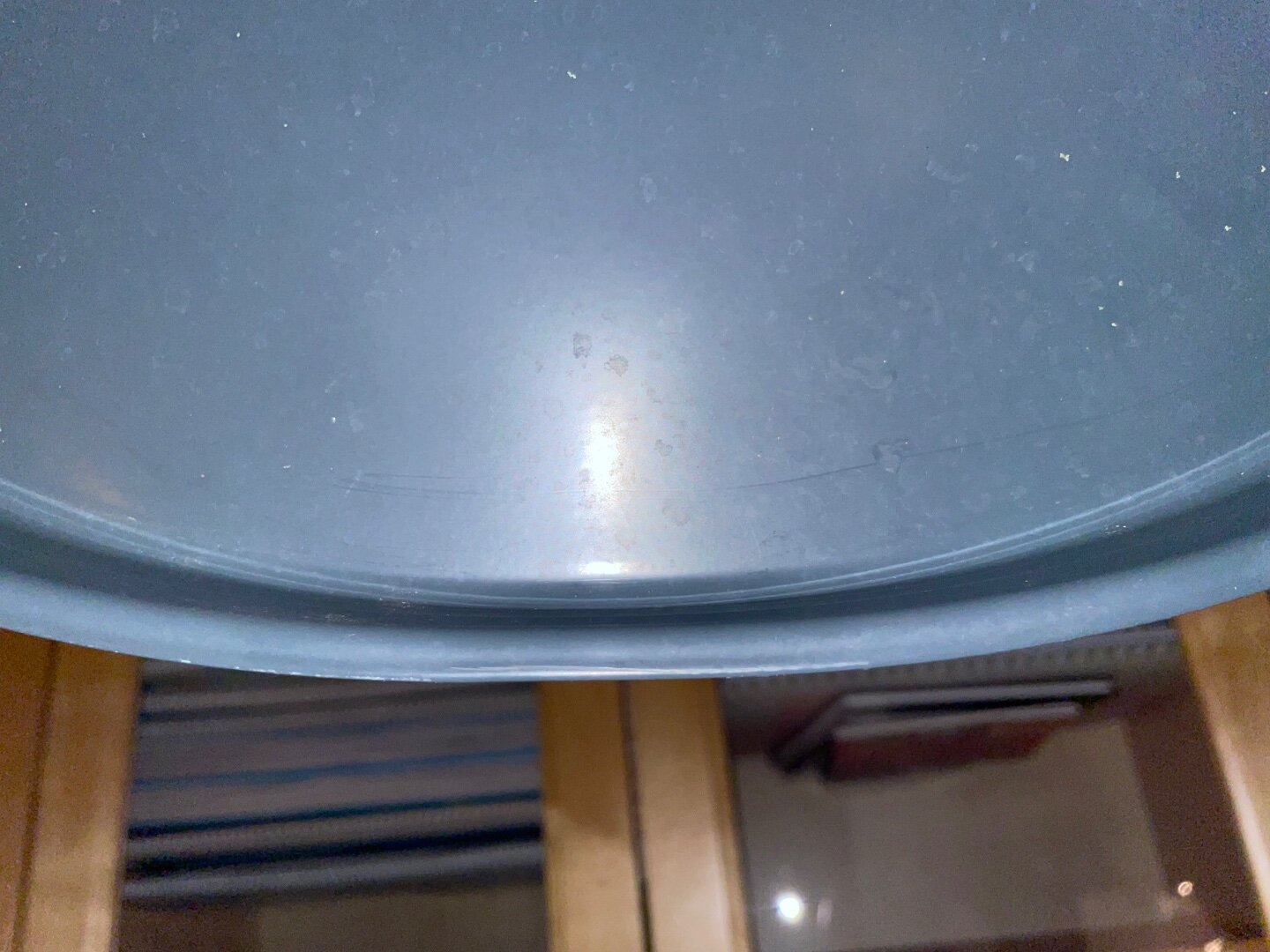

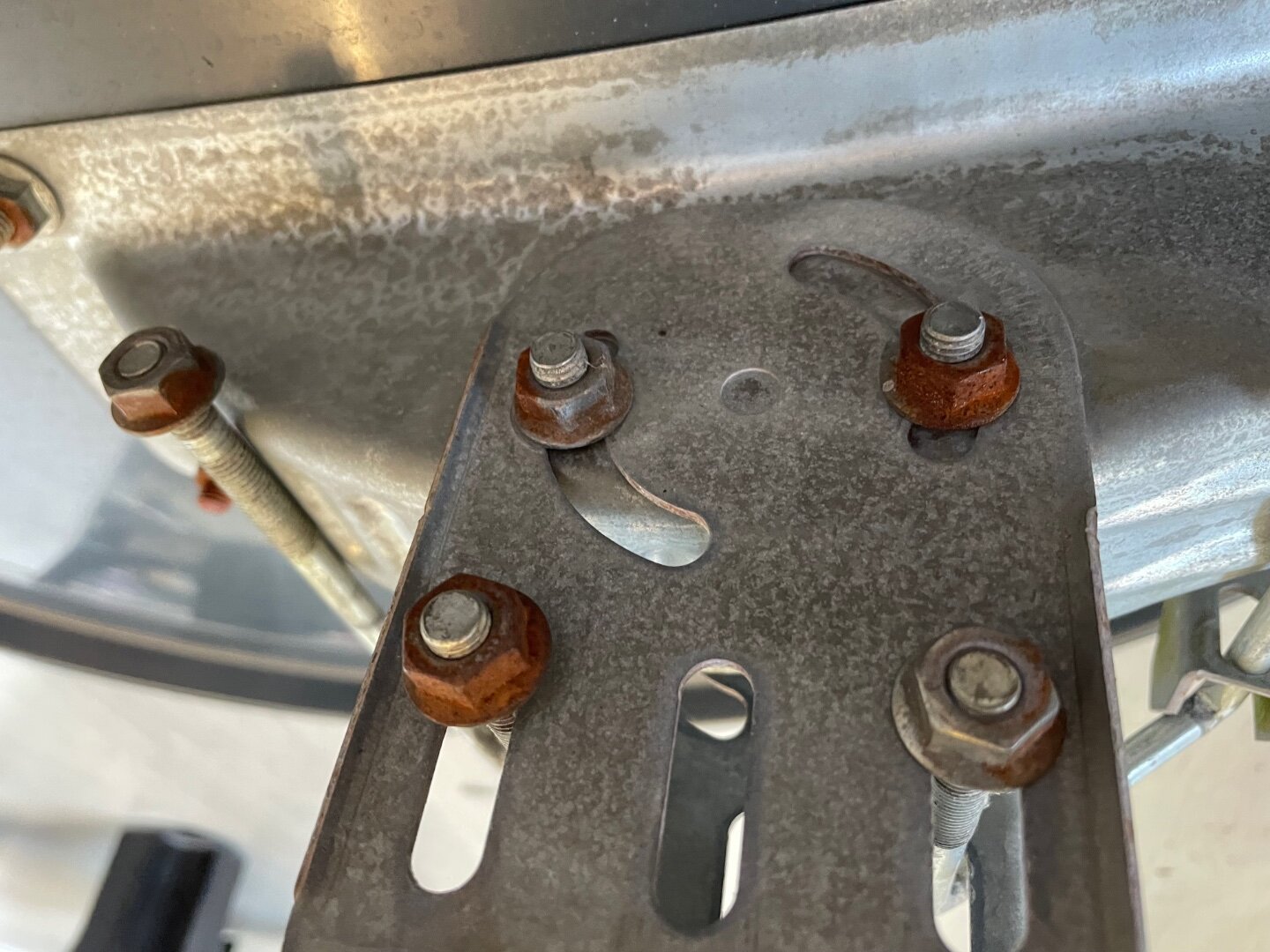

  16. Zal nog eens kijken, lijkt spiegeling. qua roest en oxidatie lijkt het redelijk, maar ze verkopen niet die materialen los om de schotel 'op te knappen' mijn eerste schotel was ook een doorgevertje, vandaar nu ook de twijfel het goed te doen. maarja, dan wel beide oude schotels voor zeer zachte prijs wegwerken
  17. Gezien roest/ oxidatie vervangen of niet? (en de deuk in de rand).
  18. 2e hands niet meer het beste qua schroefmateriaal. Aangezien alles er toch af moet, twijfel ik dus.

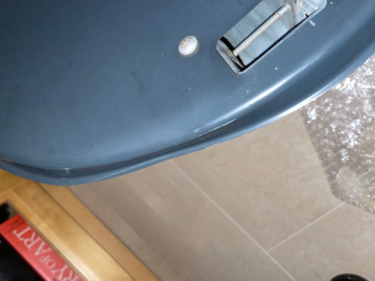

  19. Ja ik heb mijn eigen triax met de beweegbare arm. En een tweedehands triax (ook met deukjes in de rand) zonder beweegbare arm. zijn verder dezelfde maten. De tweedehands triax kwam met de triple lnb mee.
  20. Dank je. er zit hier en daar wel een klein beetje roest. Het heeft geen meerwaarde een nieuwe schotel te kopen? Hetzij de echte triax of de merkloze triax?
  21. deukjes zitten in de rand, niet de schotel zelf. Als je hem op zijn kop neerlegt lijkt hier geen invloed te hebben want de cirkel ligt gewoon vlak.
  22. ik ga komende week de boel doen. De lnb moet op de middelste toch? En dan op astra 3 scherpstellen? kan iemand me in jip en janneke meenemen hierin?. en ik heb een eigen triax 65cm (met die inklaparm). Heb ook een 2e hands triax van een iets nieuwer type. Zit (net zoals huidige schotel) een deukje in de rand - maar volgens mij geen drama). welke is beter voor de tripple lnb? daarna mijn ontvanger uitleggen wat en hoe, hoe doe ik dat (instellingen)? Heb een vu+ uno se 4k.
