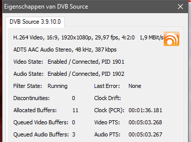

  2. Deze demo komt goed binnen via DVBviewer. Dit is met een heel nieuwe Digital Devices DVB-S2x twin tuner MAX M2. Volgens de data in de analyzer heeft de stream volgende eigenschappen: Blijkbaar heeft deze demo een framerate van 29,97 fps. Dit betekent dat voor een zo vloeiend mogelijk beeld de refreshrate alsdusdanig moet ingesteld zijn indien het beeldscherm dit niet automatisch inschakelt.

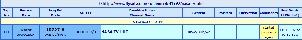

  4. Dit is correct! Bron FlySat: 30.09.2024 NASA TV UHD ( 10727 H ) started programs again Hot Bird 13F @ 13° E
