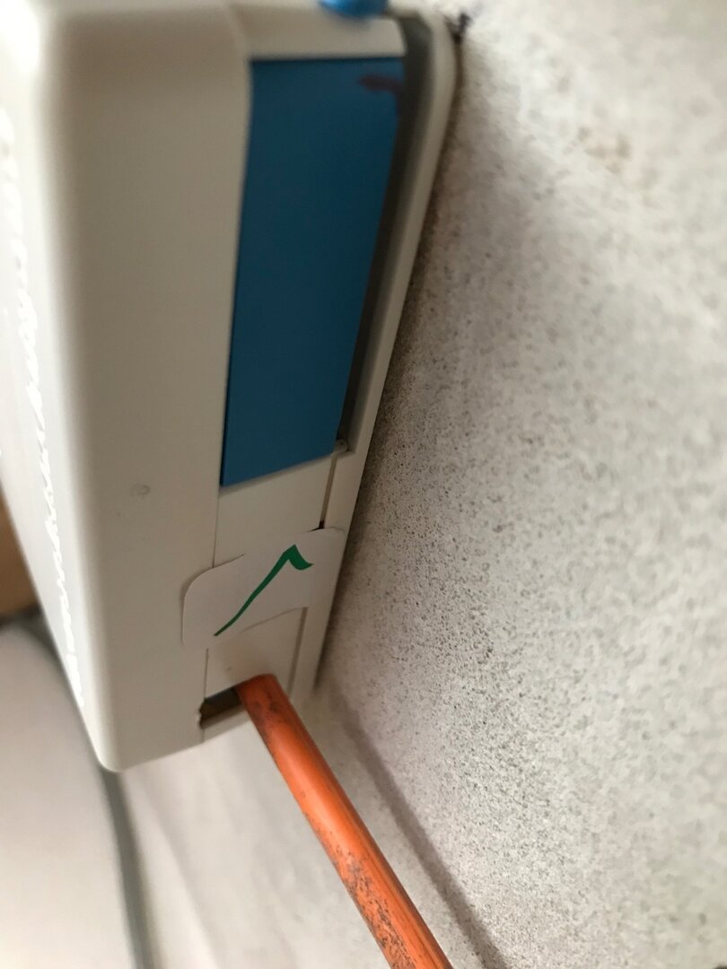

  14. Dat klepje zit gewoon vastgeklikt met plastic tabs…. Heeft ook niets te dragen..

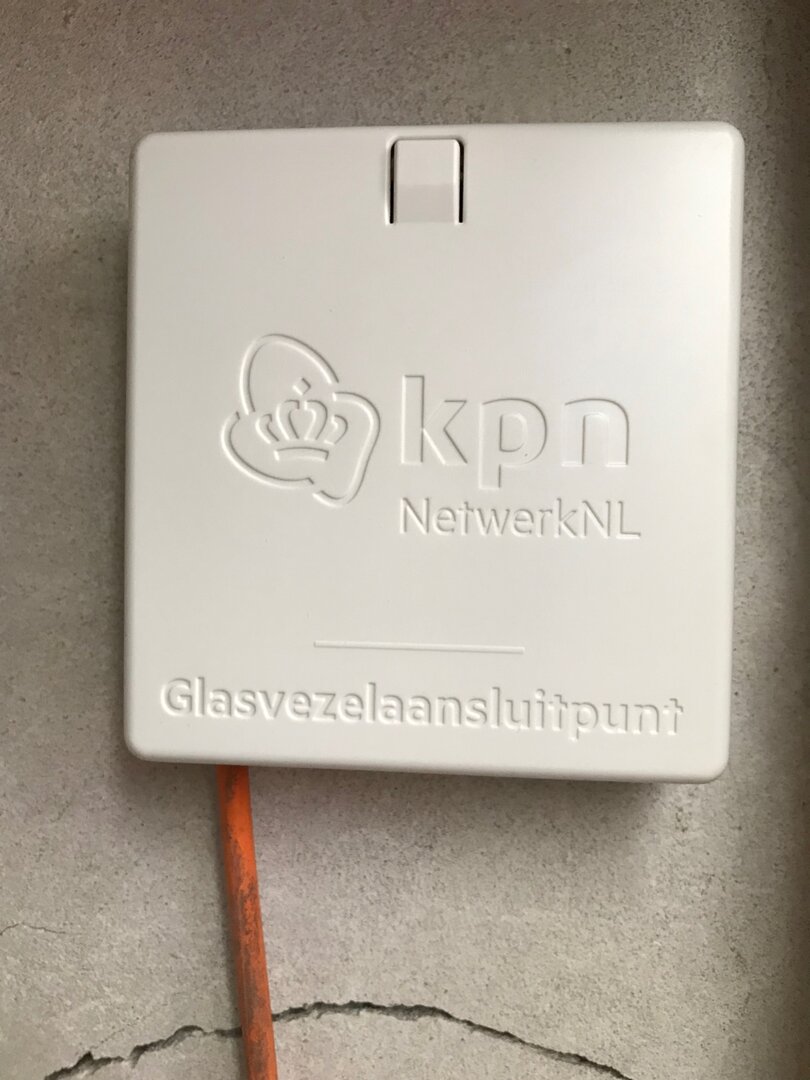

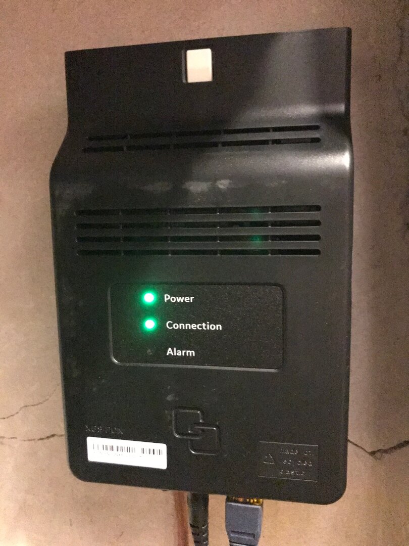

  15. De las afgebroken… Dat zal gerepareerd moeten worden… Dat is in elk geval niet erg netjes gedaan dan. Op zo’n draadje hoort zeker geen spanning te staan en zomaar open springen is al helemaal uit den boze… Hoe ziet de rest van de aansluiting eruit? Er zal een afspraak met een monteur gemaakt moeten worden… Ik heb wel de beschikking over een lasapparaat maar niet echt in de buurt… Hier in Haarlem heb ik glasvezel via ******** en dat gaat via zo’n wit kastje. Daaroverheen schuift een zwart Enexis ONT kastje met een RJ45 connector. Dit Enexis kastje bleek nogal gevoelig voor spanningsuitval en ging bij een tweede spanningsuitval kapot. Vervangen voor een veel groter zwart Nokia ‘baksteen’ geval met heel veel LEDjes… Doet het nog steeds prima… Zo zag het er zonder ONT uit En zo met
