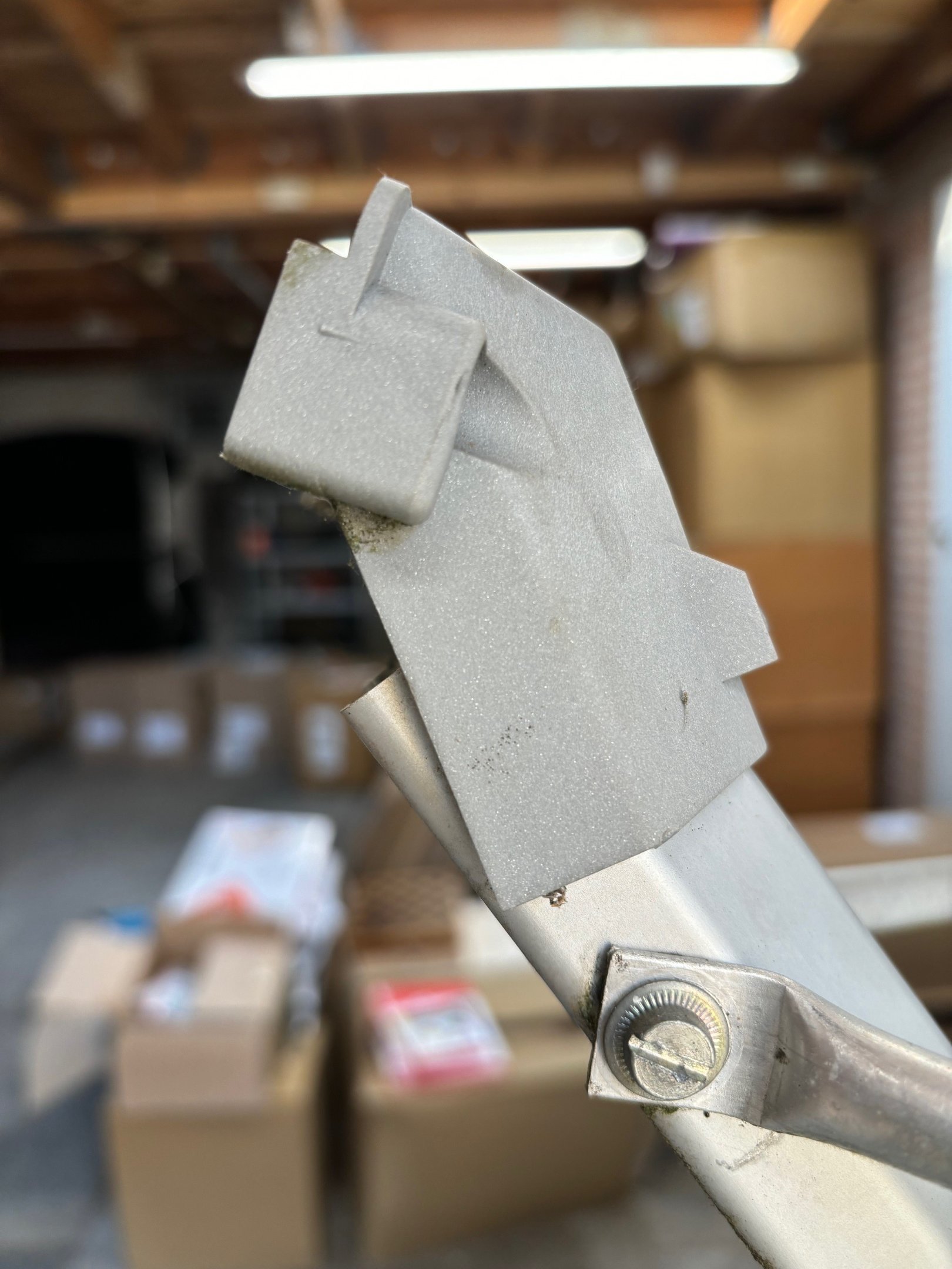

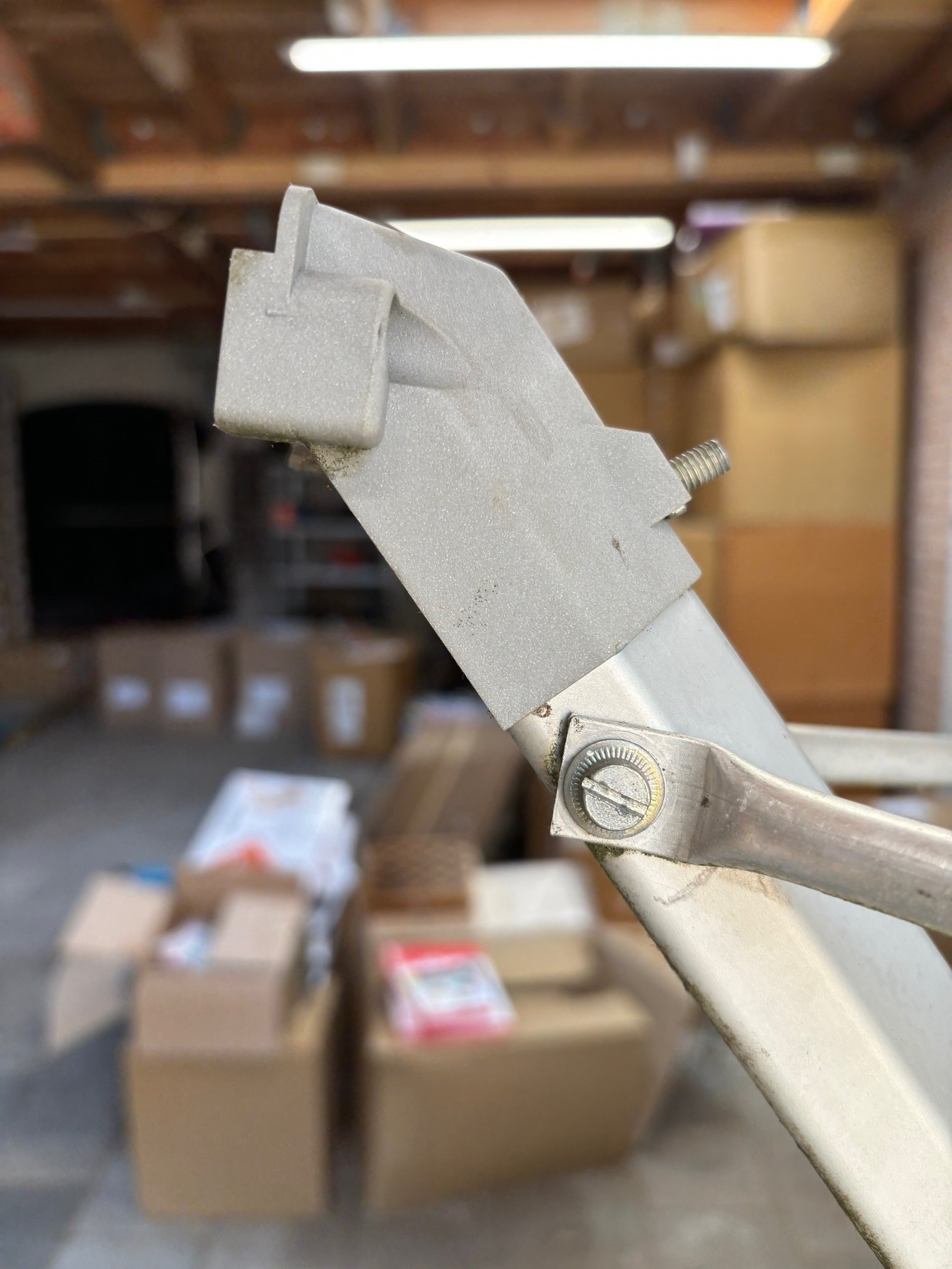

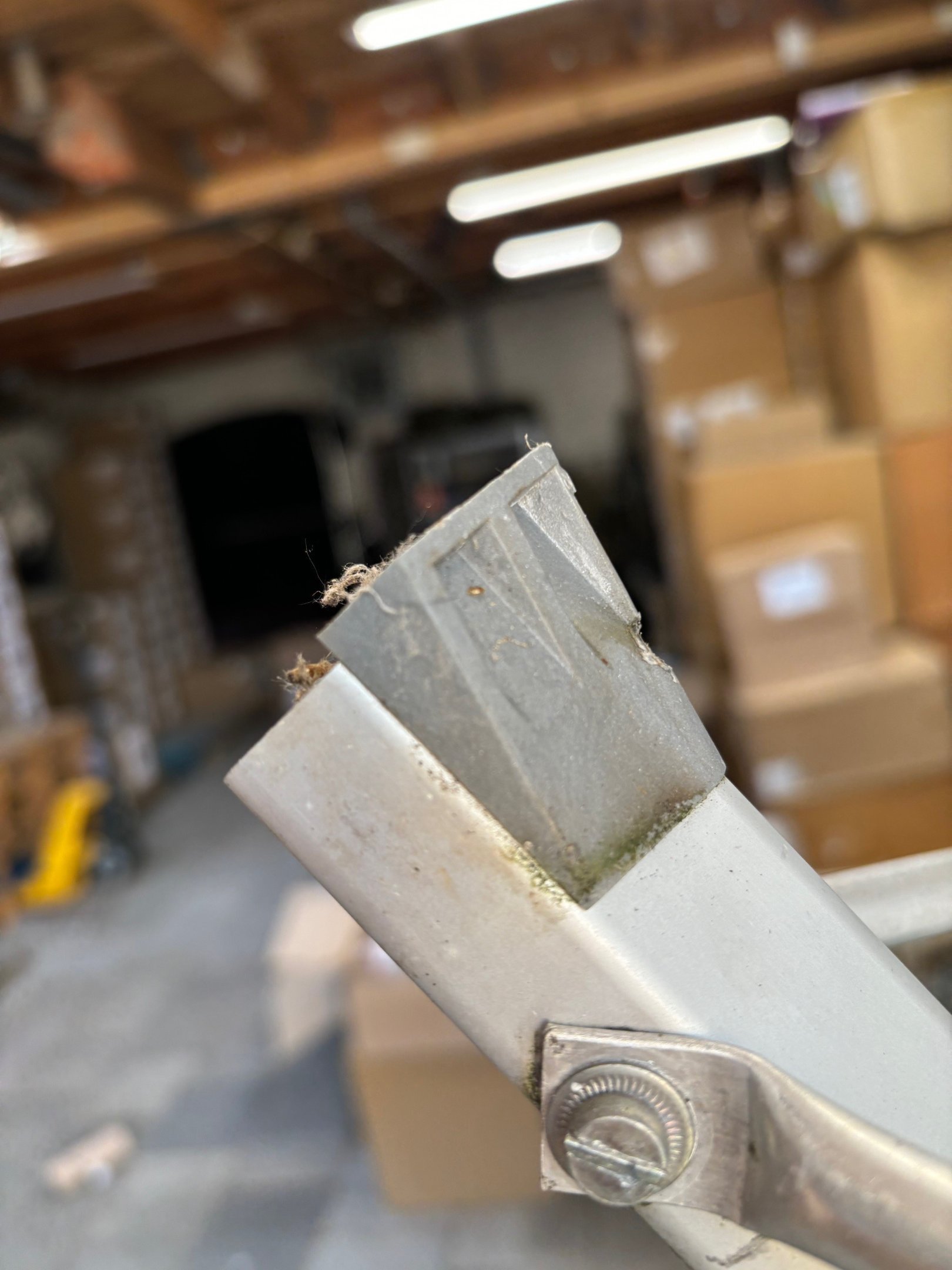

  8. Nog een vraag over de smc120 Nu ik nog eens goed kijk naar de montage van de LNB(houder) valt mij op dat er een adapter tussen de LNBhouder en de aluminium draagarm zit. Het blijkt dat daarmee de LNB(houder) iets in/uit (??) het brandpunt gezet kan worden ?. Wie kan me wijzer maken ? Dat heeft cahors immers zeker niet voor niets gedaan. wat is HET brandpunt en met welke reden heeft cahors bedacht dat je hem middels de adapter ook op een andere positie kan monteren ? Wellicht beschikt iemand nog over de originele documentatie van deze schotel ?? foto1 de houder gemonteerd ZONDER de adaptor. de houder ligt daarmee vlak op het aluminium, ik heb het gevoel dat dit het absolute brandpunt zou moeten zijn ?? foto2 de alleen de adapter foto3 lnbhouder met adapter
  9. Hi Sprietje, dat vermoeden had ik al en jij hebt het hiermede bevestigd. Ik zal deze (of een zelfbouw-support) dus willen gebruiken om 13, 19,2 en 23,5 te ontvangen waarbij 23,5 dus in het centre komt want daar ligt in dit geval het grootste belang. Zou je voor mij willen en kunnen berekenen welke afstanden, skew etc dan relevant zijn op de eerder gegeven lovaties in Nederland en Italie ? Groet, SAN
  10. In mijn eerder topis schreef ik al dat ik tegen een Cahors smc 120 was "aangelopen". Nu ik nog eens goed kijk naar de montage van de LNB(houder) valt mij op dat er een adapter tussen de LNBhouder en de aluminium draagarm zit. Het blijkt dat daarmee de LNB(houder) iets in/uit (??) het brandpunt gezet kan worden ?. Wie kan me wijzer maken ? Dat heeft cahors immers zeker niet voor niets gedaan. wat is HET brandpunt en met welke reden heeft cahors bedacht dat je hem middels de adapter ook op een andere positie kan monteren ? foto1 de houder gemonteerd ZONDER de adaptor. de houder ligt daarmee vlak op het aluminium, ik heb het gevoel dat dit het absolute brandpunt zou moeten zijn ?? Op foto 2 de aluminium arm met alleen de adapter foto3 de LNBhouder gemonteerd met adapter waarbij te zien is dat er een zeker hoek bestaat tussen de houder en de draagarm

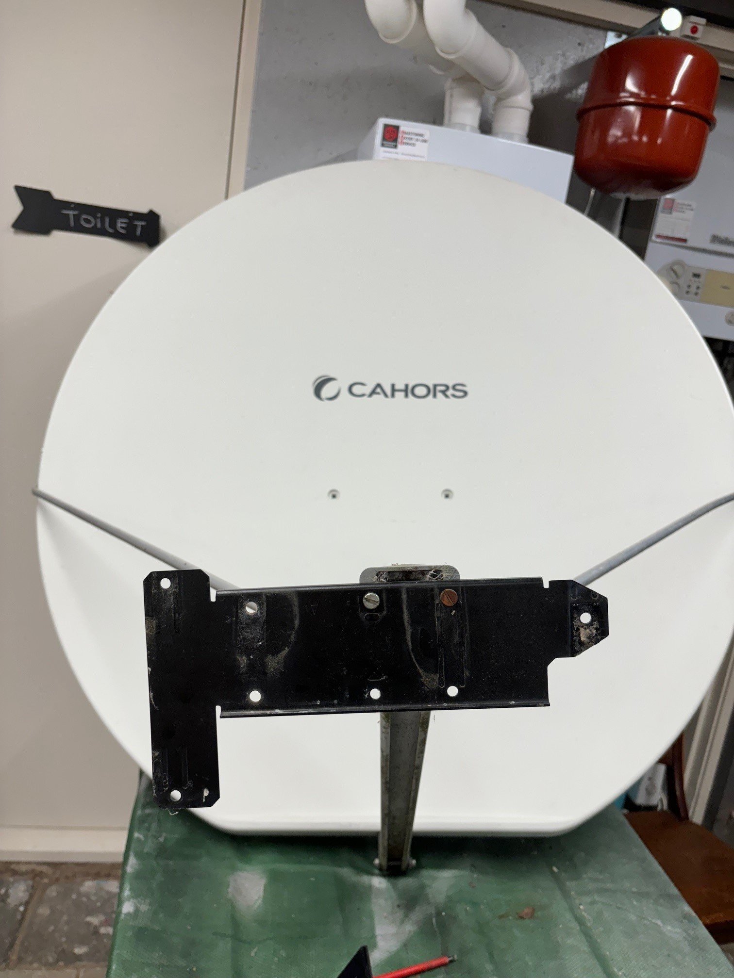

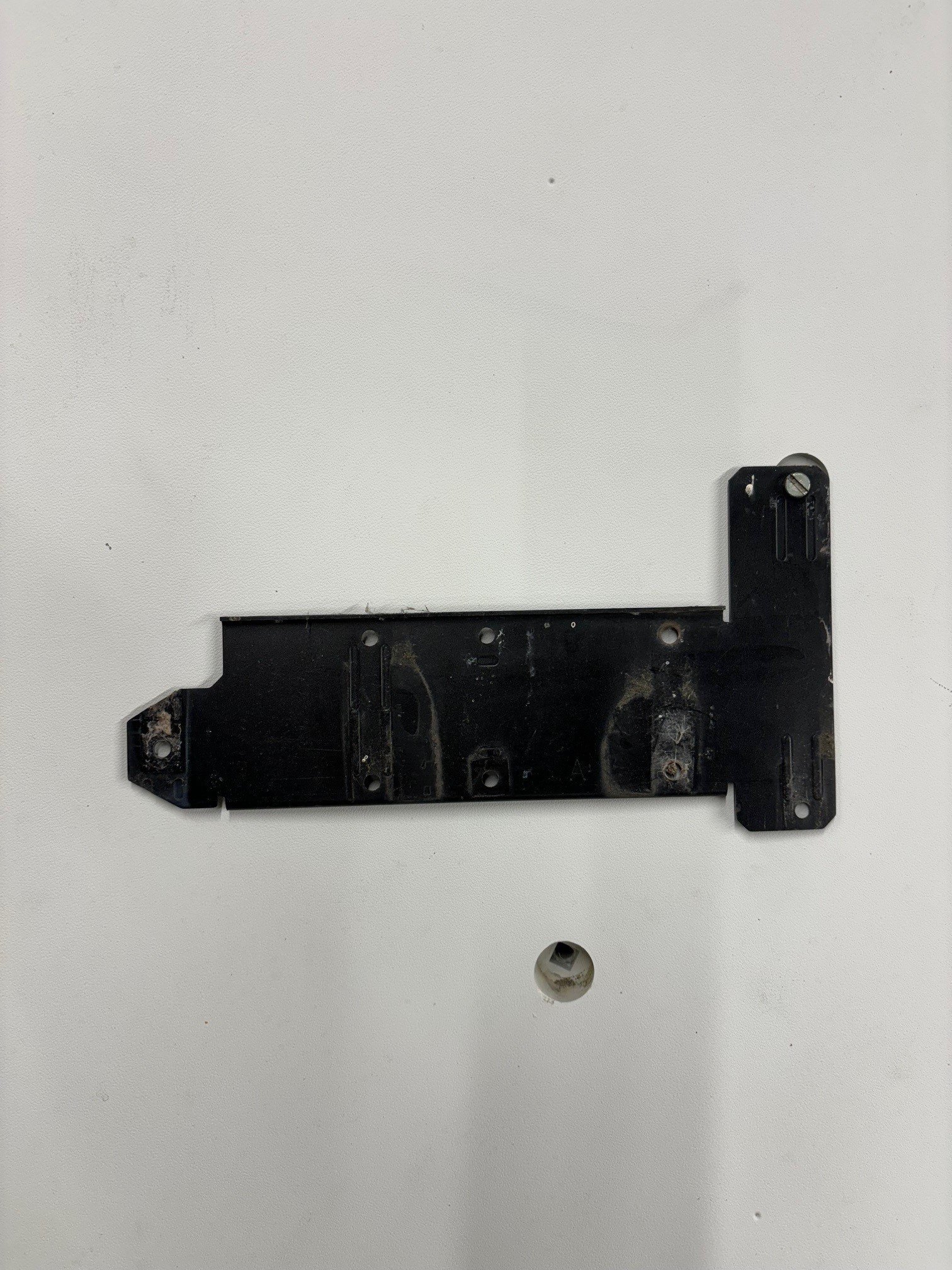

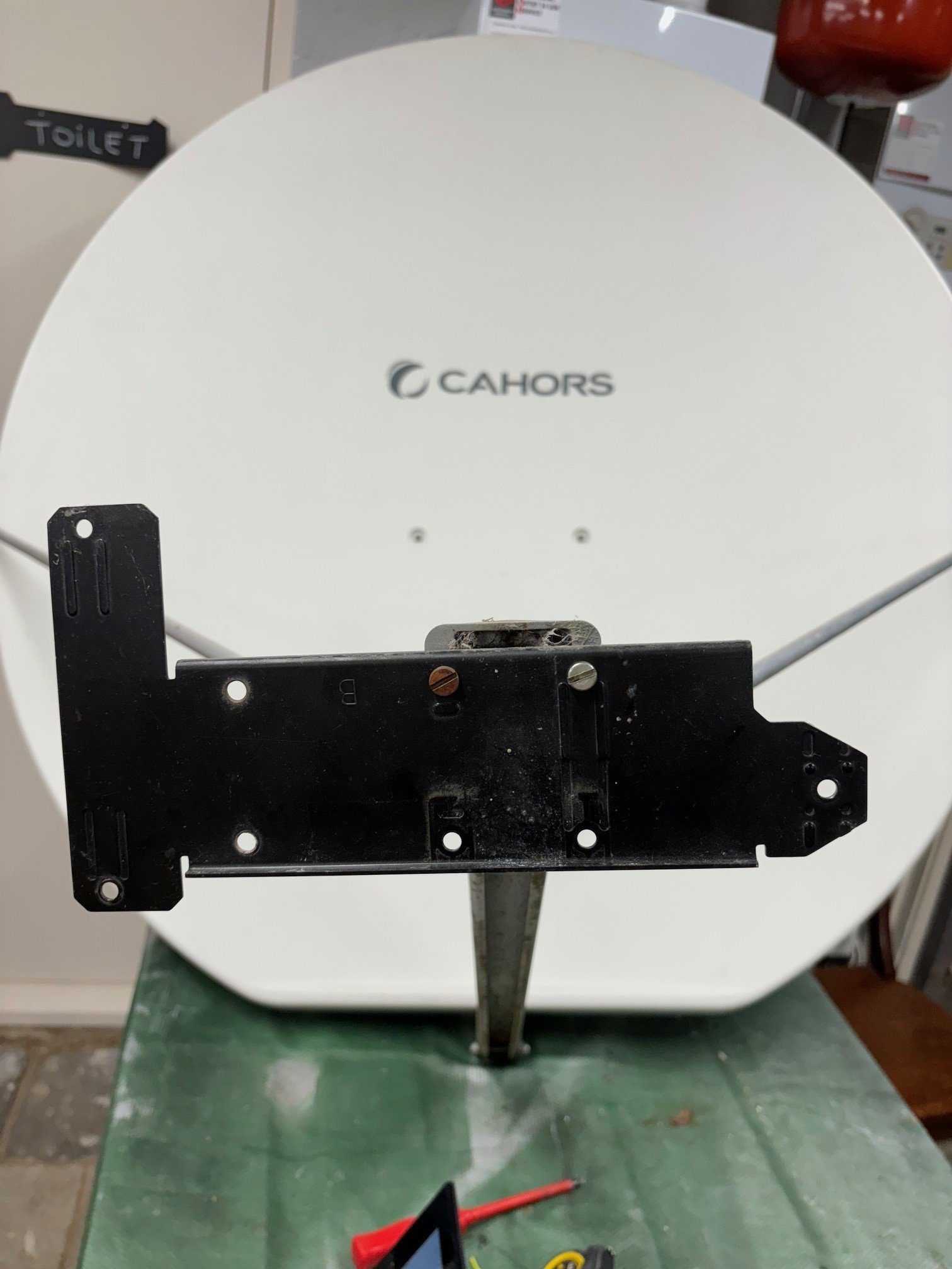

  14. Hi Sprietje, De support lijkt veel op de door jouw getoonde maar is toch net even anders. In de support zijn aan de ene kant een letter ""A"" en aan de andere kant een ""B"" gedrukt. Ik ken verschillende supports van de BISAT, daarin zijn hoeken gebogen, deze support is volledig vlak ? Omdat ?? Omdat deze schotel zo groot is ? Omdat deze schotel parabolisch is of omdat deze schotel eigenlijk helemaal niet bedoeld is voor multisat-ontvangst ?? Gewoon vragen om het te willen begrijpen.... Gebruik makend van de origineel geboorde gaten kan ik de beugel plaatsen in twee posities, horizontaal gespiegeld, zoals hier getoond; In mijn oorspronkelijke post gaf ik reeds aan dat m'n hoofddoel met deze schotel is om in noord Italië op 23,5 gr zoveel mogelijk signaal/regenreserve te behalen. Om die reden denk ik dat de 23,5 LNB "dus" in het centre moet. Als bijvangst wil ik natuurlijk graag 19,2 en 13 ontvangen "dus" het lijkt mij dat die LNB's rechts van het centre (vanuit de ruimte gezien) moeten worden gemonteerd. In dat geval zal ik deze support dus verticaal spiegelen door een gaatje bij te boren. Dan komt het aan op jou rekenwerk, je vroeg om de maat "X", die is 940mm Ik ben benieuwd of mijn suggesties in de goede richting zitten en wat jou rekenwerk voor uitkomst heeft. Ik ben natuurlijk bijzonder benieuwd, Groet, SAN
