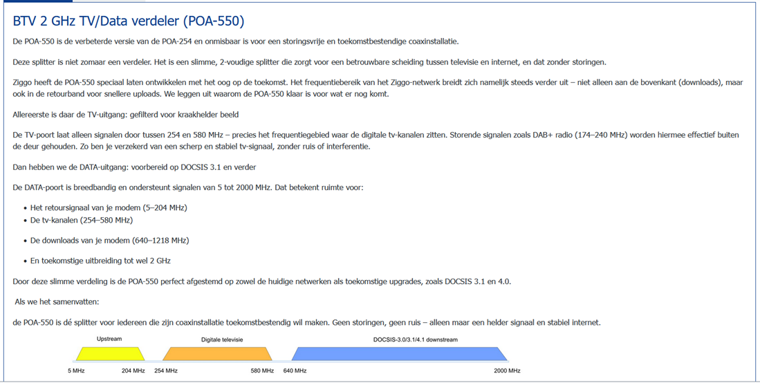

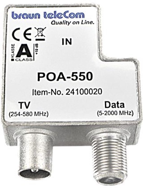

  • Locatie:
    Roosendaal en Costa Calida

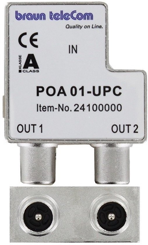

  • Interesses
    Schoteltechniek

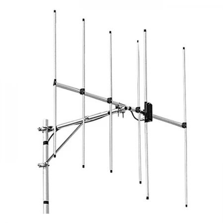

  3. Er bestaat nog een 7 elem. Band III antenne (DAB+) (Nedis - ANORV80ME). Helaas zit de mastbevestiging net voor de reflector dus eigenlijk niet verticaal te gebruiken. Als je die verticaal wilt gebruiken, dan zou je de vierkante draagarm zeker een halve meter moeten verlengen zodat de reflector ruim voor de mast komt te staat. Die 2 elementen extra zullen toch wel wat extra versterking geven. Kost maar €20,- incl. verzendkosten.

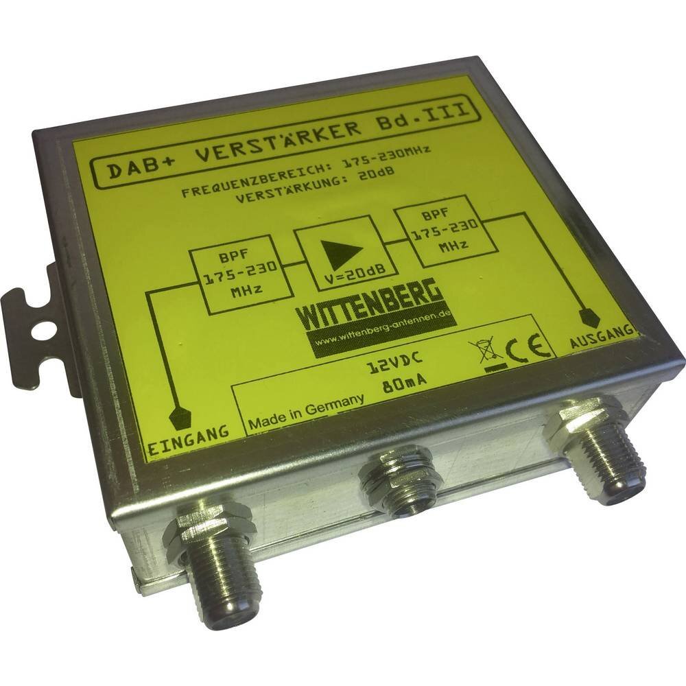

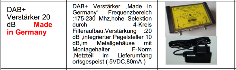

  9. - De Franse DAB is verticaal gepolariseerd. - De versterker van Wittenberg versterkt alleen de VHF-band (DAB+) en is uitgerust met een 4-krings filteropbouw en is 10dB regelbaar. Echt dus een antenneversterker specifiek voor DAB en van Duitse makelij. De 5volt voeding wordt meegeleverd.
  10. Tja, beste SouLGuY Het klopt helemaal wat ceesv schrijft maar daar moeten wel wat kanttekeningen bijgeplaatst worden. Vroeger toen de FM-signalen horizontaal gepolariseerd waren, kon je makkelijk hele grote Band III antennes kopen. Nu de DAB+-signalen verticaal gepolariseerd zijn, wordt dat een stuk lastiger. Je kunt als je bijv. een 5 elem. DAB+-antenne hebt, de mastbevestiging niet halverwege de antenne zetten want dan verstoort de mast de signalen. Je ziet dan tegenwoordig ook minder lange DAB+-antennes waarbij de mastbevestiging helemaal aan de achterzijde zit. Dan kun je moeilijk nog 8-elements antennes gebruiken. Dat kan wel als je aan de mast eerst een horizontale buis monteert van ongeveer een meter lang en daar de antenne aan bevestigd maar dat wordt een hele toestand (zie bijlage 1). Dat is leuk als je op het platte land woont maar in de bebouwde kom wordt dat een hele installatie. Nu heeft Technisat nog wel een 6-elem. DAB+ antenne maar die krijgt niet zo’n beste beoordeling. Ik neem aan dat jij een Wittenberg DAB+-antenne hebt. In feite zijn die DAB+-antennes gewoon band III antennes. Tja, de antenne zo hoog mogelijk plaatsen en goed uitrichten zijn belangrijke zaken maar wil je het niet al te kolossaal maken, zou ik toch een antenneversterker proberen om de kabelverliezen te compenseren. Ik zou zeker geen breedbandversterker nemen maar Wittenberg heeft een speciale DAB+ versterker, de Wittenberg Antennen 103087 DAB+ 20 dB. Je moet hem vlak bij de antenne zetten in een waterdichte doos en 5 volt voeding geven. Waarschijnlijk heb je dan net dat beetje betere signaal zodat je het signaal van Lille wel continue goed kunt ontvangen.

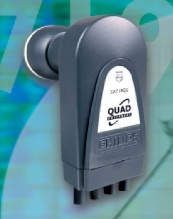

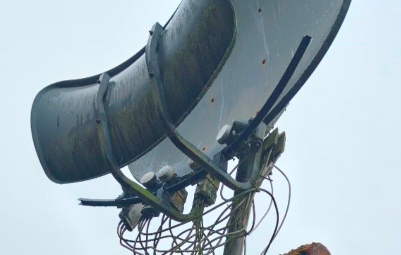

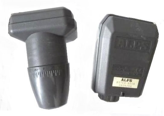

  11. Het zijn inderdaad lnb's die beter in een museum thuis horen dan op een schotel. Ik zie dat de 2e lnb van links een Philips SX719QS is, een van de eerste lnb die op de markt kwamen (zie bijlage 1). De meest rechtse lnb is een oude donkergrijze Alps, ook uit het museum (zie bijlage 2). De vier linkse lnb zijn voor de Astra 28,2, 23,5, 19,2 en 13e. De twee rechtse zijn voor satellieten die in het westen staan. De lnbs staan zeker niet centraal. Er is hier zeker geen WF-calculator gebruikt want dan hadden ze veel meer naar rechts gestaan. Omdat de 23,5-lnb zo ver naar links staat, heb je veel minder signaal dan mogelijk is. Sinds de Astra 3B vervangen is door de Astra 5B, is het signaal zwakker geworden. Ik zou de lnb's opnieuw op de rail verdelen. Gebruik je die twee westelijke lnb's nog, zo niet, plaats dan alleen de Astra 28,2, 23,5, 19,2 en 13e volgens de calculator, dan komen ze mooi in het midden te staan en heb je veel meer signaal.

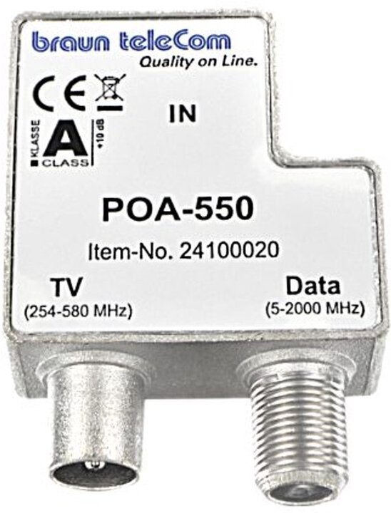

  12. De Braun POA-550 is speciaal voor Ziggo gemaakt, zie bijlage die uitvergroot kan worden.
  13. "schoenmaker, blijf bij je leest", dat zou ik ook zeggen Old Satterand. De POA-550 is een bandfilter en geen splitter.
  14. Als je geen gebruik maakt van de radiosignalen op de kabelaansluiting, dan kun je deze splitter gewoon gebruiken.
  15. Nee, de POA 01-UPC is een signaalsplitter die de gehele frequentieband (5-2000Mz) splitst en dat gaat natuurlijk gepaard met signaalverlies (4dB), zie afbeelding.
