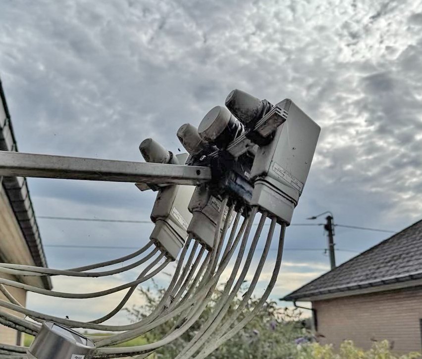

  1. Hoi Sprietje,
    Ik ben vandaag begonnen aan de ombouw van de 4 quattros naar de 4 Inverto Ultra's.
    Ik dacht dat het een Triax 78 was maar bij demontage bleek het de grotere 88 te zijn.
    De lnb-houders laat ik staan maar het zou handig kunnen zijn om te weten wat de afstanden zijn voor 13, 19, 23 en 28 voor een plekje met coördinaten 51° noord en 4° oost als dat voor jou niet te veel werk is natuurlijk.
    mvg,
    Fred
  2. Bedankt voor je reactie Sprietje. Deze lnb had ik nog niet gezien maar de kop is volgens de technische tekening inderdaad iets kleiner dan die van de black ultra. In eerste instantie ga ik gewoon de lnb's verwisselen zonder aan de positie te morrelen en dan wat fijntunen met de Satlook en dat komt wel in orde. Mag ik weten of de Ultra PLL ook de vervanger is van de Black Ultra?
  3. Het is een Triax 78 dus je kan geen lnb's van bvb Inverto Black Ultra met een kop van 6cm gebruiken voor 19, 23 en 28. Ik heb zelf een Triax 88 die ik meeneem op vakantie naar Zuid-Frankrijk en bij die iets grotere schotel kan je voor 23 en 28 wel lnb's met een grote kop gebruiken. GigaBlue en Relook hebben een kleinere kop maar die heb ik nooit gebruikt, er is ook nog de oudere Inverto Multiconnect met een bijna puntige kop die hier ooit eens getest geweest is maar dat was niet echt een hoogvlieger.
  4. 12 jaar geleden heb ik op vraag van een vriend een Triax uitgerust met 4 platte Quattro lnb's en de 16 kabels van de lnb's gingen naar een grote multiswitch met 16 uitgangen. De vriend gaat nu verhuizen en zou nu graag afstappen van de Quattro's lnb's en gewone lnb's willen gebruiken met een simpele 4 poorts-switch. Ik was van plan om de lnb's te vervangen door dezelfde platte ALPS modellen maar ALPS schijnt ondertussen geen lnb's meer te verkopen. Kijk ik naar wat er nog leverbaar is in platte lnb's met een kleine kop dan schieten er nog enkel GigaBlue en Relook over. Iemand enig idee wat het beste merk zou zijn voor deze toepassing? Het is de bedoeling om lnb's te plaatsen met 1 of 2 uitgangen.
