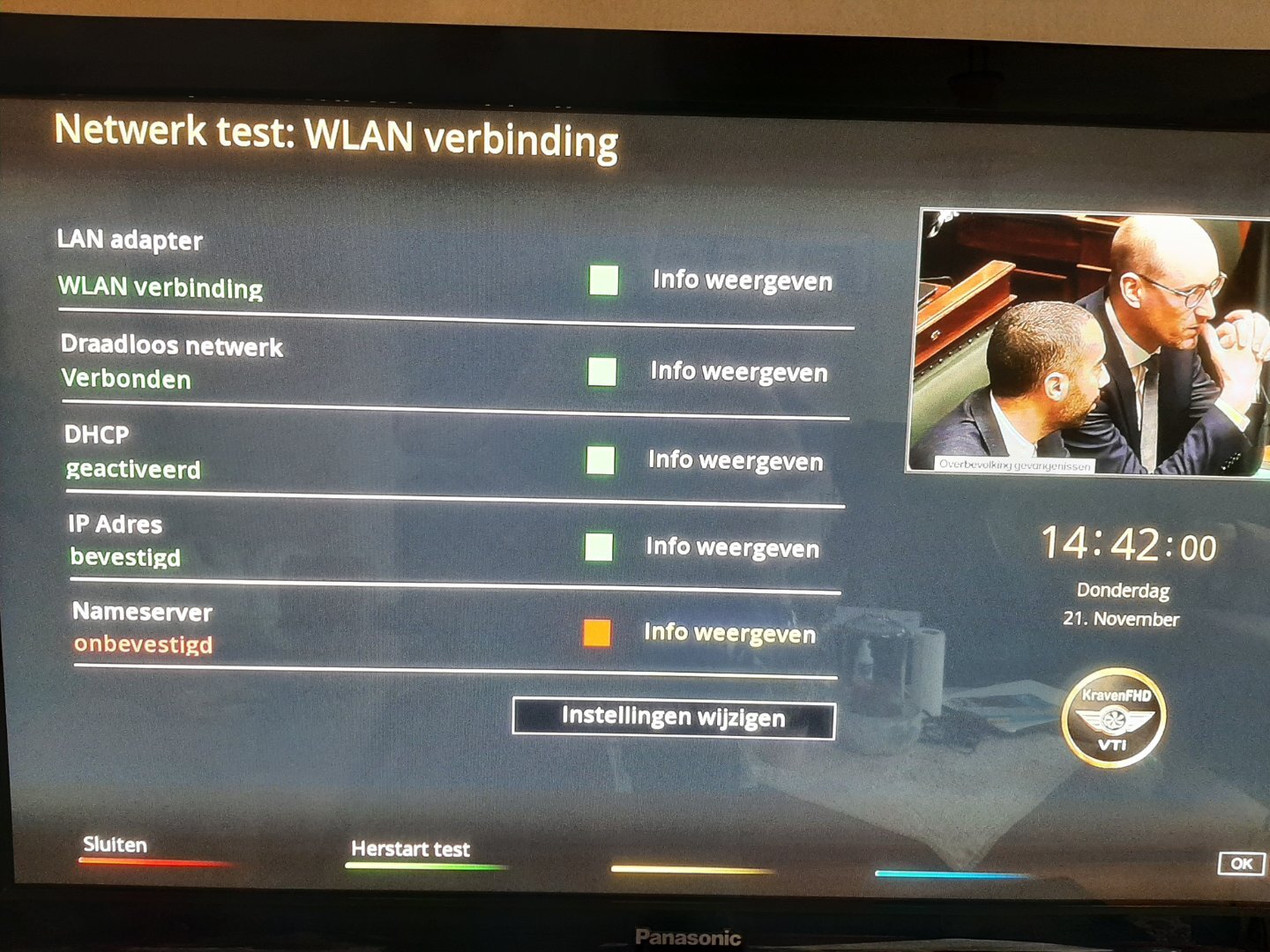

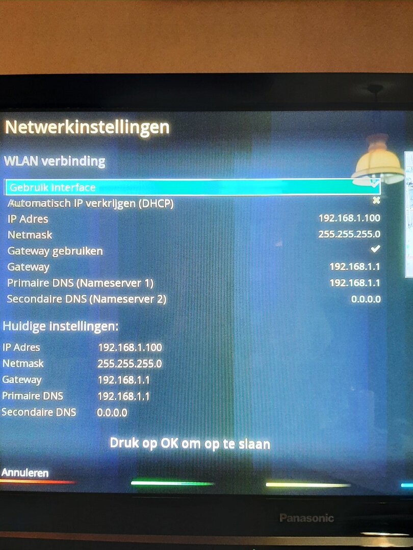

    Zit gewoon koper, want bij scarlet... Fiber nog niet beschikbaar hier. Even geprobeerd *******.be met dhcp gedeactiveert en vast ip adres 100 ingegeven. nog steeds nameserver onbevestigde.. Zie foto voor instellingen...

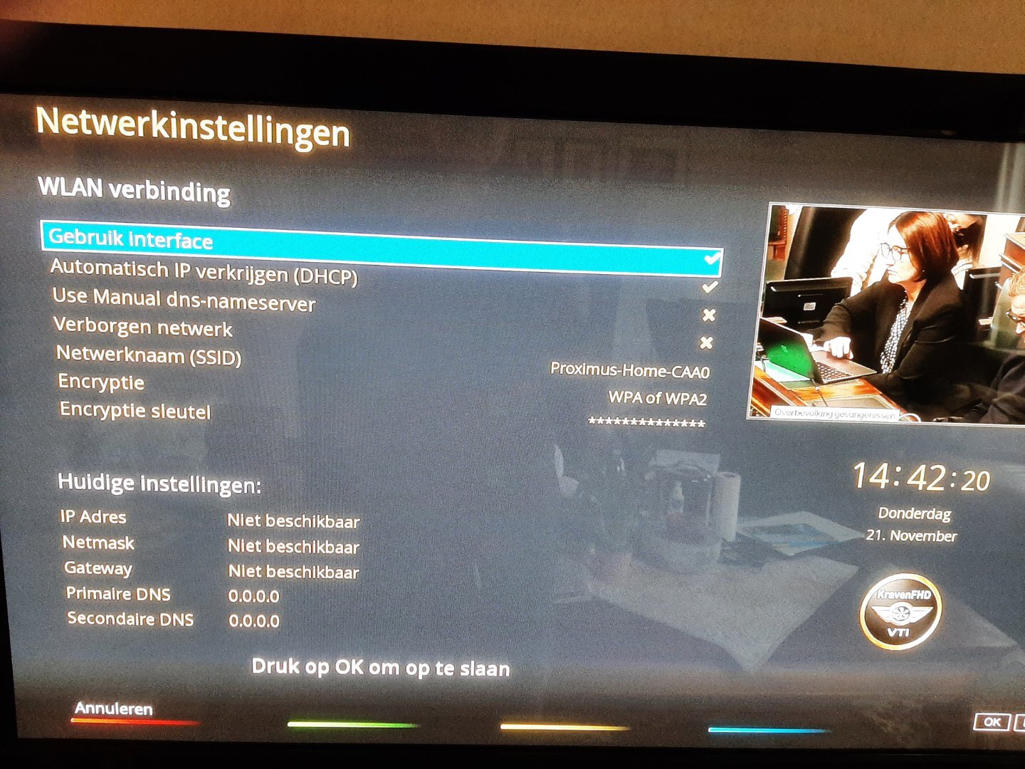

    Heb maar 1 WiFi verbinding, bij proximus. Heb mijn ww ingegeven bij incryptie. Welke gegevens heb je nog Nodig?

    Omdat de vaste verbinding van mijn VU+ UNO 4k se niet langer werkt, heb ik mij een wifi dongel aangeschaft. (eentje van VU+ zelf) ik krijg het echter niet werkend, ook niet zonder vast IP adres. nameserver blijft onbevestigd... Ik ben een echte leek in deze materie, en had graag gevraagd of er iemand mij wat op weg kan helpen. Ik werk met VTI voorheen had ik internetverbinding met een TP link, en dat werkte goed, maar het apparaatje heeft er na bijna 10 jaar de brui aan gegeven. ik heb de instructies op de VTi installatie tutorial gevolgd, maar krijg het niet werkend... dank bij voorbaat.
