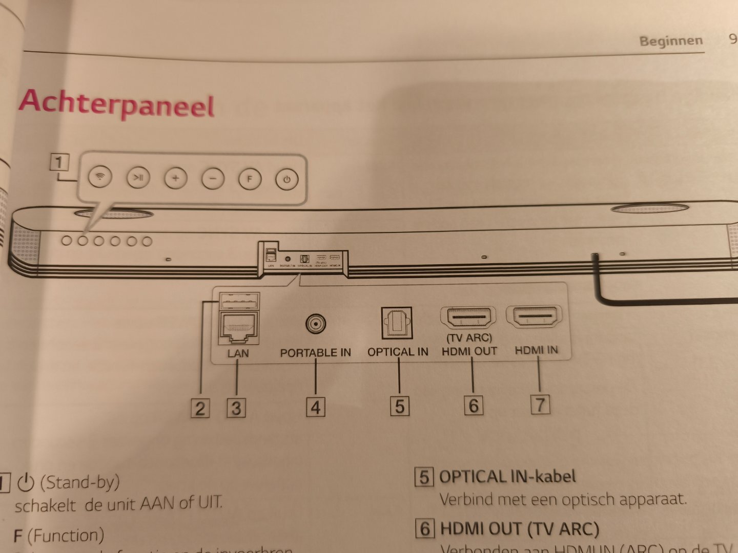

  8. Even gegoogeld diverse bronnen geven aan HDMI ARC van tv verbinden met HDMI ARC van soundbar. Dan de handleiding van LG zie bijlage Ik zie door de bomen het bos niet meer. MJ
  9. Volgens de handleiding soundbar moet deze op de HDMI ARC aangesloten zijn, zal het ffff checken bedankt voor het meedenken. MJ
