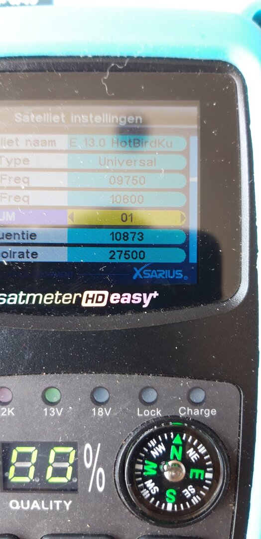

    Om met het laatste te beginnen. Opmerkelijk dat de satfinder bij de volgende fotos satelieten allemaal 75% signaal aangeeft.Astra 1,Hotbird,eutelsat,turkse sateliet. Maar geen succes op hotbird ontvangst. Ben toen opnieuw op 0 begonnen. Schotel op waterpas gezet. Zowel horizontaal als vertikaal. Ook op de muur. Zat niet perfect. Toen opnieuw hotbird op satfinder ingesteld. Zie foto. En met succes. Wat wel een beetje vreemd is dat ik op satfinder maxmaal 60% kwaliteit haalde. Op tv geeft hij 85%. Maar goed. Probleem opgelost en prachtig beeld. Iedereen bedankt voor jullie bijdragen.

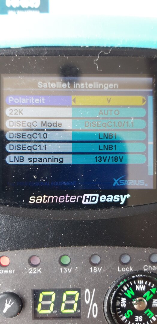

    Kan het wel invoeren. Zie fotos van nieuwe invoer

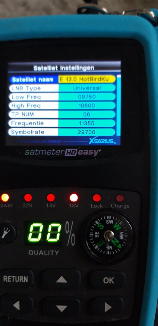

    Ben nav jullie opmerkingen wat verder aan het puzzelen. Kan ook frequenties veranderen door ander tp nummer te kiezen. Zie foto waar ik op gezocht heb. Blijf mij met mijn lekenverstand toch verwonderd dat ik hierop 75% kwaliteit ontvang

    Eerlijk gezegd. Zo technisch ben ik niet. Is 11661 de frequentie. 27500 symboolrate. V vertikaal Die andere letters/ cijfers zeggen me niet zoveel

    Direct getest op satfinder. De kabel van kop naar ontvanger is goed. Heb twijfel bij ontvanger daarom ff vervangen door canal digitaal m7 sat 801. Wat ik vreemd vind is dat ik satfinder ingesteld heb op hotbird. Ontvangst 73%. Op deze ontvanger heb ik sat hotbird toegevoegd. Nu heb ik wel ontvangst maar heb idee dat signaal van astra 1 is. Kan geen zenders laden op hotbird. Heb een duoblok met 1 uitgang. Opgezocht dat hotbird en astra 1 wel heel dicht bij elkaar staan. Misschien beter om een enkelvoudige kop op schotel te zetten?

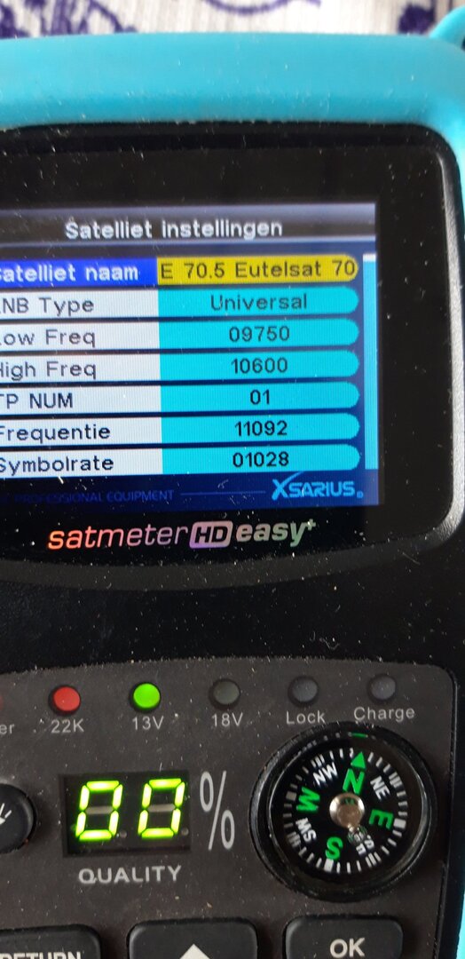

    Eutelsat 70 d zit niet op mijn satfinder easy pro. Eutelsat 70 bkw komt daar het dichtste bij
