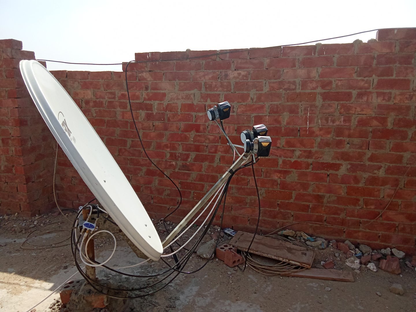

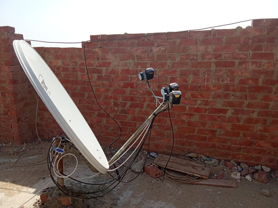

  3. er is een "rail" aanwezig. SES5, is niet zo interessant voor mij, daarentegen Eutelsat op de 16 wel, alsmede Hotbird... De schotel is ongeveer 88 cm breed dacht ik... In bijlage een foto van de intsallateur die ze zo heeft geplaatst, maar er niet in slaagde om de lnbs geinstalleerd te krijgen...LOL Deze opstelling had moeten zijn Nilesat - Astra 19,2 en Hotbird... op de Eutelsat heb ik ook een aantal Belgische radio zenders die op andere sats niet aanwezig zijn

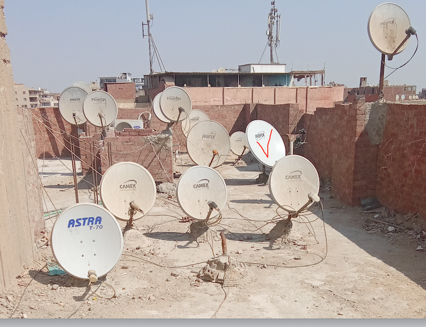

  4. Ben in Giza, en wil mijn schotel 100 uitrusten met 3 lnb's: Nilesat 7°W, Hotbird 13°E en Eutelsat 16°E...voor hotbird en eutelsat heb ik small lnb's het is al heel lang geleden dat ik dit nog eens heb gedaan, en weet niet meer hoe het te berekenen. Denk op de schotel te richten op 13°E.. Giza is 30.01°N breedtegraad, en 31.16°E lengtegraad... Alvast bedankt voor info, ev berekening...en of de hotbird als uitrichtingspunt goed is, of beter één der 2 andere? Op de foto, disk met rode "V", is mijn disk..al die andere staan gericht op Nilesat 7°W

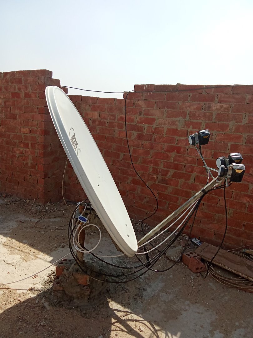

    in bijlage fotos...het lijkt alsof de schotel een verschillende hoek heeft, maar dat is niet zo...

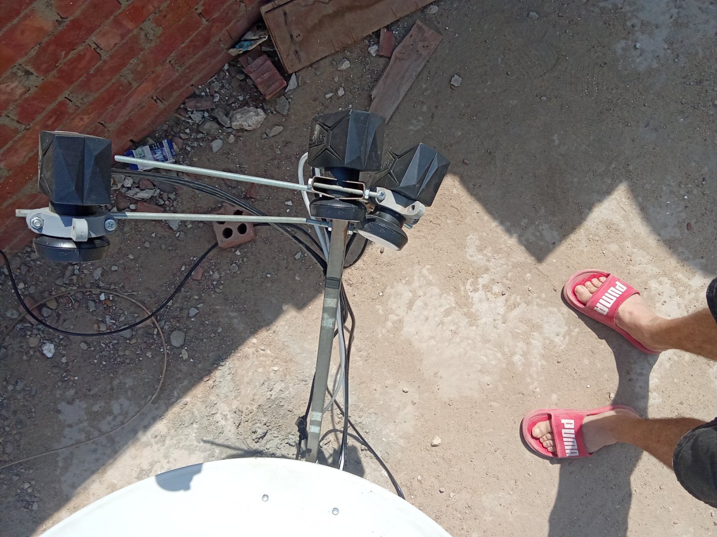

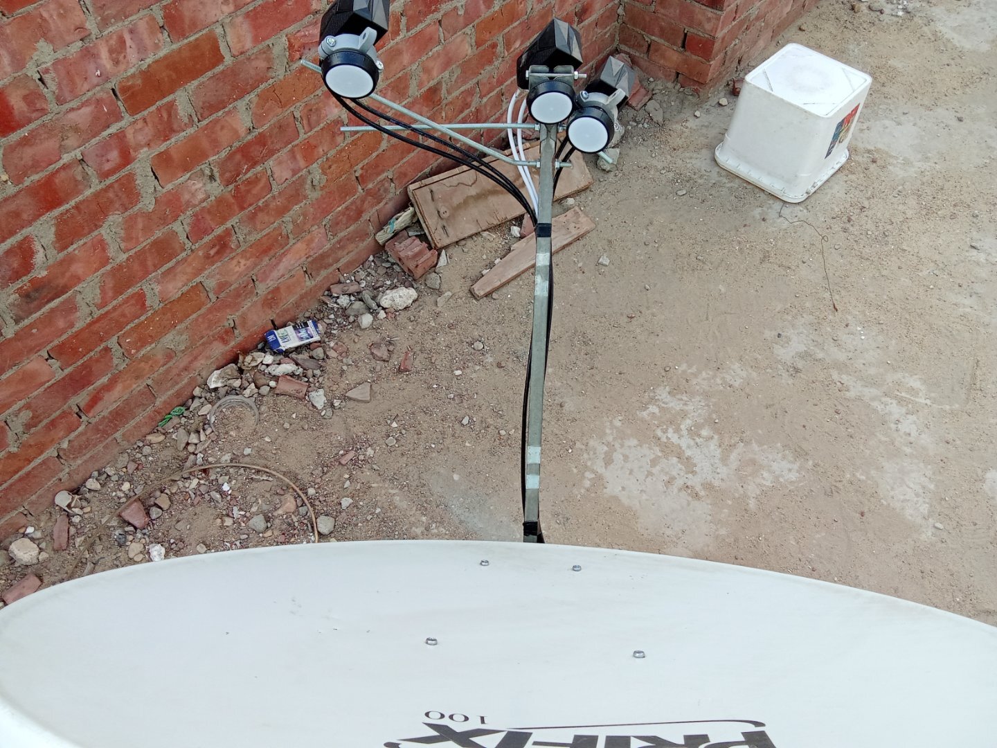

    okay...heb nog even foto gemaakt van hoe die lnb's werden gemonteerd...als je het mij vraagt...afstand en hoek tussen hotbird en astra toch wel onjuist?! top news kon ik zien...
