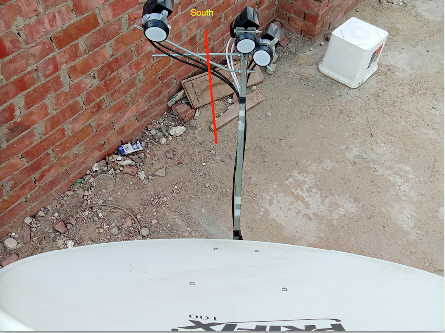

    heb de disecq setting juist gedaan en gecheckt...maar nog steeds niet...merendeels Nilesat... ik kan zelf niet checken of de lnb's Hotbird en Astra (nog?) goed gericht staan, want heb geen tools bij me ...ik zie in de scan menu (de satelieten) dat ik op eurosat 16E 20% signaal heb... dus dat klopt niet echt...hotbird geeft ook weinig signaal, Astra geen. Het lijkt mij heel sterk dat de opstelling zo vreemd is...geen enkele van de LNB's staat recht op het center van de schotel...

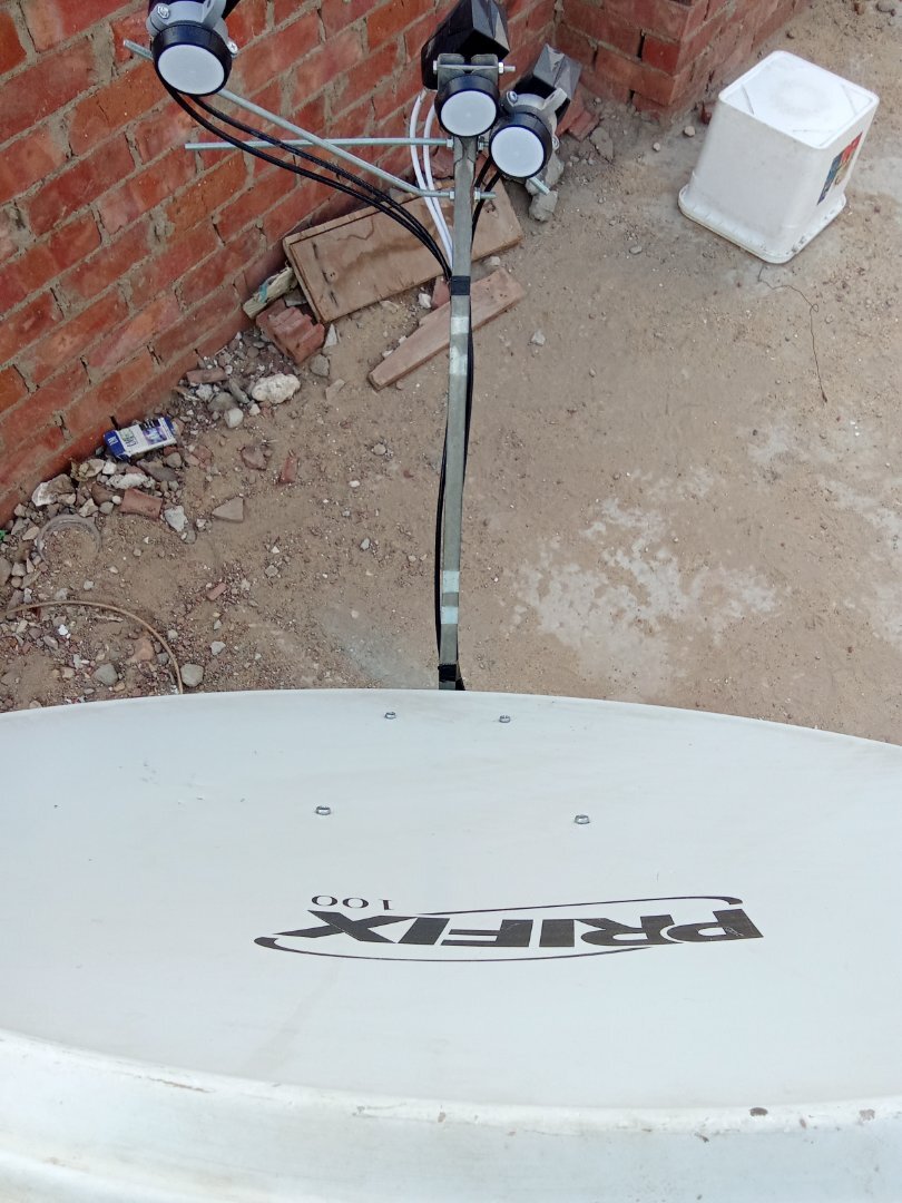

    geen enkele van de 3 lnb's staat naar het centrale punt van de schotel....vraag me af waarom..

    zoals je op de foto ziet, staan die geen 86,5 mm van elkander !!!en de Hotbird staat niet naar het centrale punt van de schotel gericht, maar iets ernaast..

    instellingen disecq staan correct..heb dit nog juist nagechecked... Zou het kunnen dat lnb's voor hotbird en astra 1 te ver van elkander staan? en waarom de nilesat helemaal links..?

    ze hebben gisteren een sat schotel komen installeren.. gevraagde sats waren: NileSat + Hotbird + Astra 1 op de foto zie je hoe deze staan...hetwelke voor mij al een raadsel is... Bij scanning op tv, krijg ik enkel de programma's van NileSat te zien, hoewel tv ook op Astra en Hotbird programmas weergeeft....maar dit zijn dezelfde als van NileSat... Waarom krijg ik de Astra en Hotbird niet e zien?...Installatie is in Giza (Egypte)...en hoe denken jullie over deze opstelling? Ik heb al diverse combinaties geprobeerd op de Disecq instelling, maar tevergeefs....dus wat kan de oorzaak zijn?
