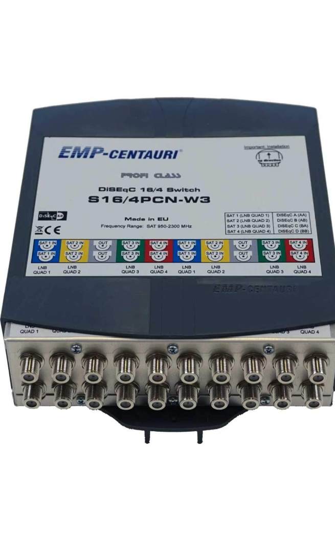

  1. Ik heb thuis en op vakantiepark twee van deze, thuis sinds jaren in bedrijf zonder enkele problemen. Deze werden me toen der tijd aangeraden door een duitse handelaar, komen uit Tsjechië. Ene hangt buiten in weer en wind de ander op zolder, zijn in principe vier losse 4/1 switches in 1 behuizing
