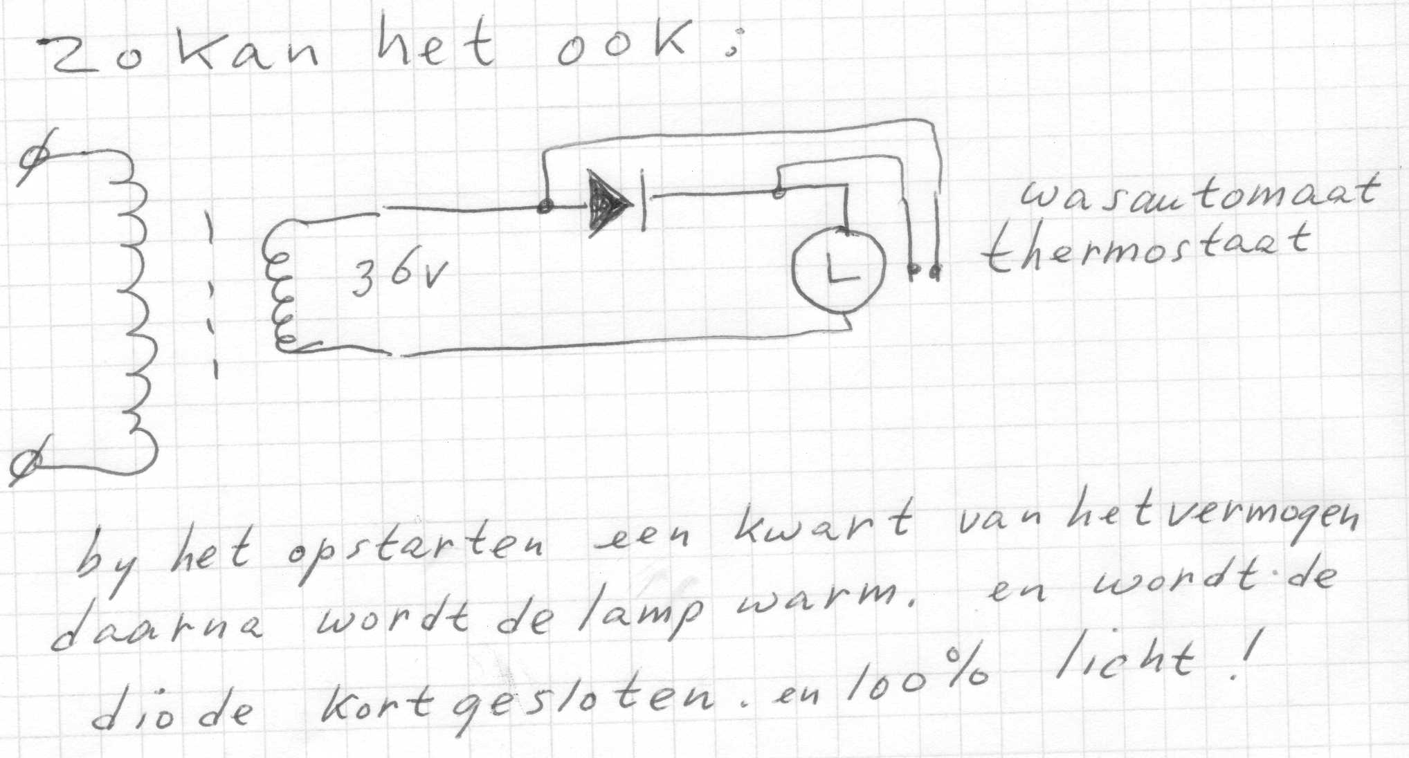

Gast Geplaatst: 26 april 2004 Geplaatst: 26 april 2004 ja het is bekent dat een halogeenlamp vaak snel kapot gaat bij het aan en uit schakelen,daarom is het raadzaam om de spanning eerst te halveren en een paar sec. daarna op vol gas. een mogelijke oplossing zie tekening met een zware diode van 10 amp. uit een oude acculader of uit de winkel. <img src="/ubbthreads/images/graemlins/biggthumpup.gif" alt="" />

Gast Geplaatst: 27 april 2004 Geplaatst: 27 april 2004 Citaat: ja het is bekent ... Zucht. Het is bekend blah blah. Het is ook bekend dat de aarde plat is en dat varkens kunnen vliegen. Een halogeenlamp is gewoon een gloeidraadje in een met gas gevuld buisje. Stroom op draadje, wordt heet en gaat fotonen rondstrooien. Leg mij eens uit waarom dit draadje eerder doorbrandt als je de stroom onderbreekt, en vooral waarom dit draadje niet eerder stuk gaat als je hem dimt (en dus 50x per seconde aan- en uitschakelt)
Moderator Matchless Geplaatst: 27 april 2004 Moderator Geplaatst: 27 april 2004 temperatuur is het antwoord.als een lamp 50x aan en uit geschakeld wordt dan heeft hij toch een temperatuur die op een gemiddelde waarde blijft.want temperatuur is nu eenmaal trager.zet je de lamp nu echt uit dan gaat hij van een hele hoge temperatuur naar een lage temp.en dan krimpt de gloeidraad heel snel.bij aanzetten zet de draad weer uit.en dat molt je lamp..door hem langzamer naar de hoge of lage waarde te brengen heeft de draad de tijd "om te wennen" aan het temperatuur verschil..tis puur natuurkunde. Een smartphone is een hulpmiddel, geen levensstijl Kijk rond IN de wereld in plaats van voorover gebogen NAAR de wereld.
Gast Geplaatst: 27 april 2004 Geplaatst: 27 april 2004 Kijk daar heb ik tenminste wat aan. Begin met een spanningsgestuurde dimmer (meestal triac voor 220), moet makkelijk te vinden zijn. Dim voor de trafo, dat scheelt nogal in vermogen (1.5A ipv 10A) en maakt weinig uit. ascii schemaatje voor langzaam op/af-lopende spanning: Code: ino-->|--+ | R1 | +---+---o uit | | R2 = C | | --+---+---o gnd "in" op je schakelaar (of op de voeding als je de hele mik ineens schakelt), uit op de spanningsingang van de dimmer. 0.5*R*C = grootte orde van starttijd. Met 'n Zener diode tussen uit en gnd kun je de max. uitgangsspanning precies instellen, anders met R1/R2 verhouding. Die bepaalt ook de starttijd.
