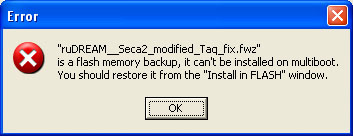

DMX Geplaatst: 23 mei 2004 Geplaatst: 23 mei 2004 Da's balen! Ik wilde hem op mijn USB stickie zetten, maar ik krijg de melding dat het een Flash memory back-up is <img src="/ubbthreads/images/graemlins/frown.gif" alt="" /> (zie bijlage) Kun je hem ook als image gebruiksklaar maken voor de USB stick?
PinkFlamingo Geplaatst: 23 mei 2004 Geplaatst: 23 mei 2004 Oplossing stond zaterdag al bij de slowaak, gewoon als addon te installeren draai hier vanaf USB met oa. laatste RuDream heb hier alles los <img src="/ubbthreads/images/graemlins/biggthumpup.gif" alt="" /> nu de SF nog <img src="/ubbthreads/images/graemlins/biggthumpdown.gif" alt="" /> dit valt wat meer tegen Groeten ... <img src="/ubbthreads/images/graemlins/xyxthumbs.gif" alt="" /> That's Right, PINK FLAMINGO ! Humax 5400Z -->Aston simba 202 draaibaar 60cm triax-->4x Dreambox 7000s met 80cm/1m/1,2m triax draaibaar met 160gb Samsung Spinpoint! Salora schotel 150cm draaibaar.
