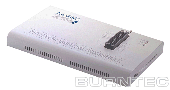

Gast Geplaatst: 27 mei 2004 Geplaatst: 27 mei 2004 Ja kan ook met een labtool programmer, maar die kost zoveel dat zal wel niet de bedoeling zijn. Groetjes <img src="/ubbthreads/images/graemlins/xyxthumbs.gif" alt="" />

Gast Geplaatst: 27 mei 2004 Geplaatst: 27 mei 2004 Vraag eens aan Fredo de camspecialst misschien heeft hij nog een laptop met W98. Anders een ander zoeken,en die labtool kost over de 1000 euro maar die kan alles. Groetjes <img src="/ubbthreads/images/graemlins/xyxthumbs.gif" alt="" />
