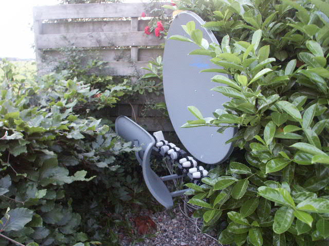

Gast Geplaatst: 6 juni 2004 Geplaatst: 6 juni 2004 Koop een wave t90 ontvangt perfect, vrijzicht zie foto Groeten Jan

Gast Geplaatst: 6 juni 2004 Geplaatst: 6 juni 2004 Jan, ik ben maar een beginner, maar zou de schotel niet een elevatie van ongeveer 30 graden moeten hebben of zie ik iets over het hoofd?
Gast Geplaatst: 6 juni 2004 Geplaatst: 6 juni 2004 Het werk bij mij perfect, 12 koppen waarvan 3 dubbel, gewoon zo instellen dat je alles ontvangt en niet teveel vast pinnen op getallen, pielen met de tv er naast.
Gast Geplaatst: 6 juni 2004 Geplaatst: 6 juni 2004 Btw. staat jouw schotel op een tegelvoet? Blijft ie goed staan bij zwaar weer?
Gast Geplaatst: 6 juni 2004 Geplaatst: 6 juni 2004 Heb een paal op een spoorbiels gezet, geen last van wind, en slagregens, komen van zuiden waar de schutting staat, staat mooi verdekt opgesteld.
