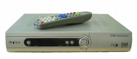

Gast Geplaatst: 12 juni 2004 Geplaatst: 12 juni 2004 Hallo allemaal, Ik sta op het . om deze set te kopen Sat reciever bigsat 5000 echostar lnb 0,3db deze set is nieuw en alles voorgeinstalleerd hij ontvangt alle ned.zenders. Nu heb ik gehoord dat als je een hele tijd geen gebruik maakt van de receiver (stroom er van af)de codering verloren gaat en je deze alleen weer kunt opladen via canal+ 0900 nummer klopt dit en zo ja hoe moet ik handelen ? Geldt dit ook voor deze receiver of is deze zgn voorzien van EMU ?
Koen B Geplaatst: 12 juni 2004 Geplaatst: 12 juni 2004 Citaat: Hallo allemaal, Ik sta op het . om deze set te kopen Sat reciever bigsat 5000 echostar lnb 0,3db deze set is nieuw en alles voorgeinstalleerd hij ontvangt alle ned.zenders. Nu heb ik gehoord dat als je een hele tijd geen gebruik maakt van de receiver (stroom er van af)de codering verloren gaat en je deze alleen weer kunt opladen via canal+ 0900 nummer klopt dit en zo ja hoe moet ik handelen ? [color:"red"] Hangt er van af. Heb je een officieel kaartje in je ontvanger zitten, moet je minstens één keer per maand een paar minuten naar een Nederlands kanaal kijken, anders krijg je de nieuwe code voor de volgende maand niet door. Als dit eens gebeurd is moet je even bellen en sturen ze je de code via de tv-signalen alsnog; enkele minuten op een Nederlandse zender gaan staan en je hebt weer beeld. Dit geldt niet als je middels emu of op een andere manier zonder legaal kaartje kijkt. [/color] Geldt dit ook voor deze receiver of is deze zgn voorzien van EMU ? [color:"red"] Vraag je beter eens in het specifieke receiverforum, denk ik. [/color] <img src="/ubbthreads/images/graemlins/biggthumpup.gif" alt="" /> Overigens: welkom op ons forum! VU+ Duo2 + Wave Frontier T90 + Draaibaar 45 oost tot 15 west + hele zooi achterhaalde ontvangers 🙂
Gast Geplaatst: 12 juni 2004 Geplaatst: 12 juni 2004 Hartelijk bedankt voor je antwoord, alleen moet ik weten of dit dus via emu gaat of niet. In de advertentie stond ontvangt alle NL zenders.
Gast Geplaatst: 12 juni 2004 Geplaatst: 12 juni 2004 Heb even gezocht met google en het is een FTA(Free to Air)ontvanger met als fabrikant Golden Interstar en in Duitsland worden ze aangeboden rond 65 euro. En er moet dan een emu inzitten want een kaart of module kan er niet in, als je hem voor de camping of zo wil gebruiken zou het kunnen en de nederlandse kanalen blijven beperkt tot de zenders die nog in Irdeto 1 worden uitgezonden, dus geen discovery of zo. En als de NL kanalen nog eens overgaan naar een andere codering heb je er niet veel meer aan, maar ja voor de camping of zo kun je het gokken hij zal wel niet zo duur zijn. Groetjes <img src="/ubbthreads/images/graemlins/xyxthumbs.gif" alt="" />
Puch Geplaatst: 12 juni 2004 Geplaatst: 12 juni 2004 Je zal toch wat meer technische gegevens over de ontvanger moeten geven om een gericht antwoord te krijgen. - Welk type ontvanger - zijn er kaartlezers aanwezig (indien ja, welke codering kunnen ze lezen) - zijn er CI-sloten aanwezig iMac 27" macOS SierraiPhone 5s iOS 10
Gast Geplaatst: 12 juni 2004 Geplaatst: 12 juni 2004 Dit zou hem dan moeten zijn Vollständig MPEG-2,DVB-kompatibel Digitale Audiofunktion mit AC3 Unterstützung durch SPDIF(optional) PIG-Unterstützung (Picture In Graphic) DiSEqC 1.2-Positioner für eine Vielzahl von Satelliten (63 Satelliten) C/Ku-Bandsteuerung für jede Antenne Benutzerfreundliches und einfach zu bedienendes Menüsystem Mehrere Funktionen zum Bearbeiten der Kanäle(Favoriten,Verschieben, Sperren,Umbenennen,Löschen und Sortieren von Kanälen) Mehrere vom Benutzer programmierbare Satelliten-und Transponderdaten Automatische Suche nach neuen Transpondern (Network-Auto-Search) Speicherung von bis zu 5000 Kanälen Einfacher und schneller Software-Upgrade durch RS 232 -Schnittstelle Timer-Funktion,automatisches Ein-/Ausschalten,wenn der Timer aktiviert ist(täglich,wöchentlich,monatlich,einmalig) Automatisches System zum Verschieben von reservierten Kanälen Eletronic Programm Guide(EPG,elektronische Programmübersicht) OSD-Teletext (DVB ETS 300 706)und Unterstützung der Untertitelfunktion(OSD=On-Screen-Display, Bildschirmeinblendung) Unterstützt VBI -Teletext Hilfeprogramm für Antennenpositionierung Multivideo-Ausgang-FBAS,RGB Verschiedene Schaltertypen,LNB-Typen und NTSC/PAL-Monitortyp SCPC/MCPC empfangbar über C/Ku-Band-Satelitt Multi-LNB gesteuert über DiSEqC 1.2 und 22KHz,0/12-V-Schaltung 256 Farben, OSD Automatisches PAL/NTSC-Konvertierung Multi-language OSD :Englisch,Deutsch,Italienisch,Spanisch,Französich,Türkisch, Arabisch, Persisch,Griechisch,Portugiesisch,Russisch) Bedienungsanleitung:Deutsh,Englisch,Französisch Groetjes <img src="/ubbthreads/images/graemlins/xyxthumbs.gif" alt="" />
Gast Geplaatst: 12 juni 2004 Geplaatst: 12 juni 2004 Ik zou dan toch iets meer geld uit geven (100,-- meer) en een gebruikte Philips ofzo op de kop tikken. Ben je wel iets duurder uit, maar dit apparaat lijkt mij zonde van het geld.
Puch Geplaatst: 13 juni 2004 Geplaatst: 13 juni 2004 Ik deel de mening van cantara. Wat ik uit de tekst kan afleiden is dat dit een FTA ontvanger is. Ik zie nergens iets staan over CI of embedded cams, alhoewel er een klepje op de box zit waar eventueel wel slots kunnen achterzitten. iMac 27" macOS SierraiPhone 5s iOS 10
Bigfoot Geplaatst: 13 juni 2004 Geplaatst: 13 juni 2004 Als er een EMU op die receiver kan draaien dan is het op zich wel een koopje. Maar je zal weinig ondersteuning van mede-hobbyisten kunnen verwachten omdat bijna niemand zo'n ding heeft. En erg flexibel ben je ook niet zonder CI slot.
