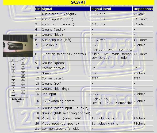

EXTREEMPJE Geplaatst: 8 juli 2004 Geplaatst: 8 juli 2004 Hallo, Sinds wij een Sony breedbeeld hebben heb ik kl.te beeld als ik naar de Sat zit te kijken. Er zit een waas doorheen, en als ik goed kijk kan ik soms de ondertiteling van de zender die op de tv staat er doorheen zien. Vandaar die waas, de zender die erop komt als ik de tv aanzet, zit gewoon als een waas door de sat heen. Als ik de tv op een zender zet waar niks op staat, dus zwart beeld dan heb ik weer een ruis door het beeld van de sat heen. Nu heb ik ooit eens gelezen dat je draadje 19 v.d scart door moest knippen en inderdaad geen last meer want het beeld wordt dan zwart hi. Wie heeft er een oplossing voor mij, want upc heeft nog mooier beeld dan mijn xtreme op de tv. Grtn AO <img src="/ubbthreads/images/graemlins/confused.gif" alt="" /> DM 7020-80gb - Div. Images - Lexar 512mb cf - DM 500+ - DM 800 - triax 78cm Astra 1,2,3,Hotbird - LG 42" PLASMA (1080)
Gast Geplaatst: 9 juli 2004 Geplaatst: 9 juli 2004 Hallo, koop een scart met eenrichtingsverkeer je hebt waarschijnlijk een scart die volledig is aangesloten. Of koop een niet volledig aangeloten scart of maak er zelf een. Zie bijlage Grt Erwin
gerrit B Geplaatst: 9 juli 2004 Geplaatst: 9 juli 2004 Ik weet niet of het bij jou de oplossing kan zijn, maar het kan soms voorkomen dat als je een video tussen je ontvanger en TV hebt zitten dat deze de waas veroorzaakt. Dit is eenvoudig te controleren door de video af te koppelen en uit te zetten Verder goede kwaliteit scart kabel gebruiken en deze gewoon los achter de TV gooien (dus niet met kabelbandjes aan elkaar trekken/oprollen/bundelen oid dat lost ook de veel problemen op. suc6 Gerrit B zondag? nee dan kan ik niet dan ben ik vissen
EXTREEMPJE Geplaatst: 10 juli 2004 Auteur Geplaatst: 10 juli 2004 Hallo, Ik heb van alles geprobeert, maar helaas is dat niet het probleem. Zou jij mij misschien kunnen vertellen welke punten v.d scart aangesloten moeten zijn voor zo'n 1richtings scart. Je hebt er wel een bijlage bijgedaan, maari k zou echt niet weten welke ik nodig heb. Grtn en bedank alvast. DM 7020-80gb - Div. Images - Lexar 512mb cf - DM 500+ - DM 800 - triax 78cm Astra 1,2,3,Hotbird - LG 42" PLASMA (1080)
Gast Geplaatst: 10 juli 2004 Geplaatst: 10 juli 2004 Als je aan de ene kant van de kabel alle pinnen volledig soldeer en de kant die in je tv gaat alles behalve pin 19 soldeer, (pin 19 is de video output) dan zou je probleem waarschijnlijk verholpen zijn. Hoor het wel van je Grt Erwin
EXTREEMPJE Geplaatst: 10 juli 2004 Auteur Geplaatst: 10 juli 2004 Erwin, Ik had bij de humax afdeling ook wat gevonden van iemand die ook problemen had, hij had het ook over kabel 19 doorknippen. Ik heb dit ook gedaan, maar aan de zijde v.d ontvanger, maar toen was het beeld helemaal weg. Maar ik zal het nog eens proberen en hem dan in de vcr uitgang v.d ontvanger stoppen. Wordt vervolgt. bedankt voor de reactie. grtn AO DM 7020-80gb - Div. Images - Lexar 512mb cf - DM 500+ - DM 800 - triax 78cm Astra 1,2,3,Hotbird - LG 42" PLASMA (1080)

EXTREEMPJE Geplaatst: 13 juli 2004 Auteur Geplaatst: 13 juli 2004 Hallo, Ik gebruik ook een draadloos video/audio zender op de sat ontvanger, deze zit op de videouitgang v.d satontvanger aangesloten. Als ik deze zender/ontvanger aan heb met de satontvanger uit, dan heb ik op de tv in de keuken gewoon de zender die op de breedbeeld staat waar de sat ontvanger op is aangesloten. Ik heb geprobeert om die pin 19 door te knippen, maar dan heb ik geen beeld meer v.d satontvanger op de breedbeeld. Wie weet hier de oplossing voor. Bedankt alvast. AO DM 7020-80gb - Div. Images - Lexar 512mb cf - DM 500+ - DM 800 - triax 78cm Astra 1,2,3,Hotbird - LG 42" PLASMA (1080)
