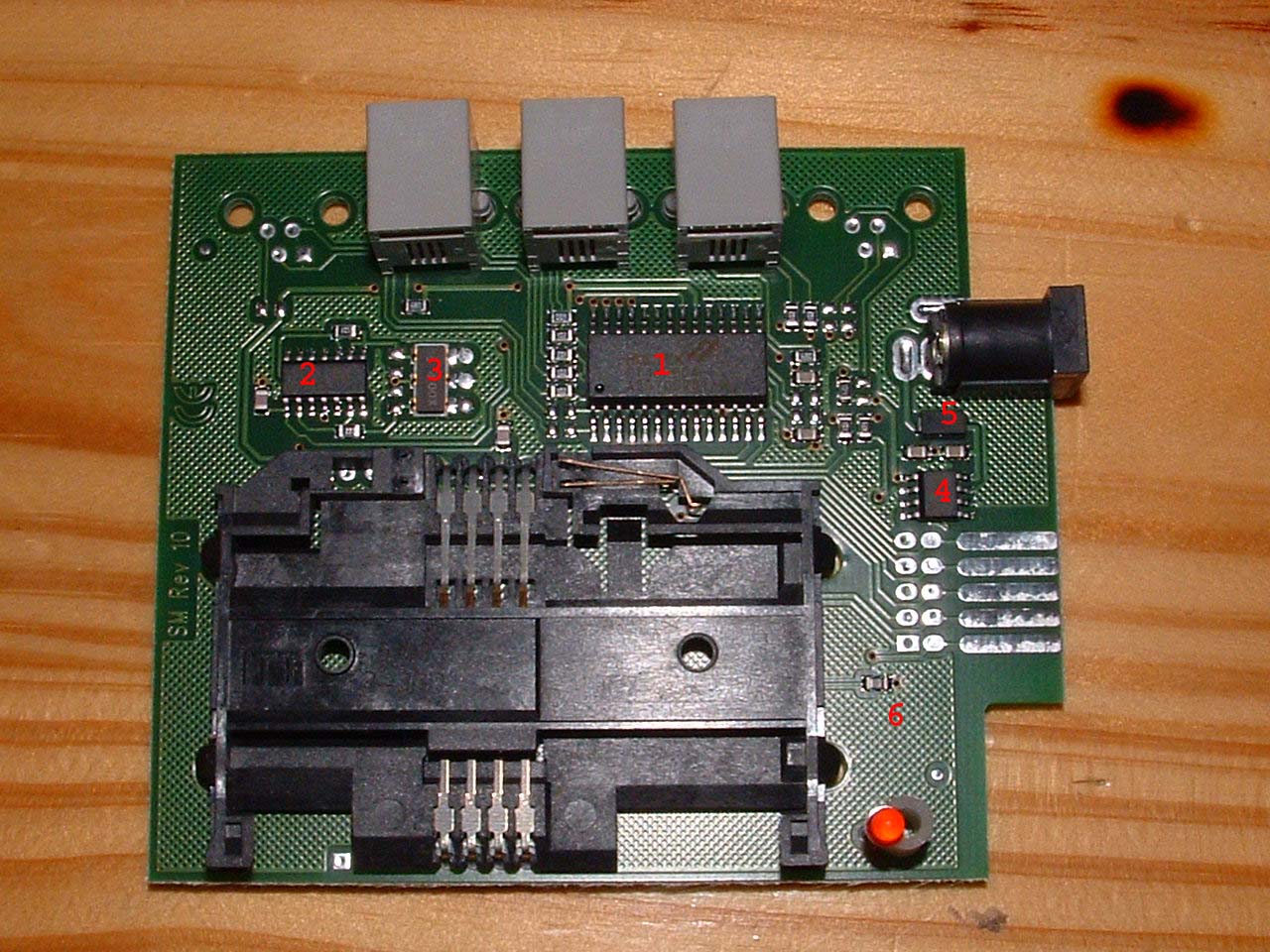

alejandro Geplaatst: 22 november 2004 Geplaatst: 22 november 2004 Sinds gisteren(21-11-04) springt hij om de 10 min uit, voorheen nergens geen last van gehad op een pio in een aston in een penta1.09 <img src="/ubbthreads/images/graemlins/kweetniet.gif" alt="" /> Vastberaden, geen arrogantie!
alejandro Geplaatst: 22 november 2004 Geplaatst: 22 november 2004 Ik heb hem even opengeschroefd: 1: Holtex HT48R50A-1 A337G0281-N 2: 74HC00 Z0S334 3: 4.00X 4: 78L05A 9324 5: SIM MIO 6: 470 Verder 3 aansluitingen voor een rj10 stekker een kaartlezer een voeding. Ik hoop dat je er wat mee kan,het zegt mij helemaal niks(nOOb) foto is als bijlage toegevoegd. Vastberaden, geen arrogantie!

Gast Geplaatst: 23 november 2004 Geplaatst: 23 november 2004 Leuk die foto Heb je er ook nog 1 van de "dummy kaarten" ik neem aan dat ze alle drie hetzelfde zijn, maar ben ook benieuwd wat daar op zit.
Gast Geplaatst: 23 november 2004 Geplaatst: 23 november 2004 De HT48R50A is een processor en de enige "slimme" component op het kaartje. Daar zal vrees ik nieuwe firmware voor zalmoeten komen. Mogelijk dat je aan de "leverancier" kunt vragen of er een "update" mogelijk is. Kun je eens meten waar de sporen heen gaan reachtsonderop de print. IK heb het idee dat daar de firmware van de HT48R50A geladen kan worden. ter info: The HT48R50A-1/HT48C50-1 are 8-bit high performance, RISC architecture microcontroller devices specifically designed for multiple I/O control product applications.
alejandro Geplaatst: 23 november 2004 Geplaatst: 23 november 2004 Ik zal vanavond ff een fotootje schieten van de dummie(ben op me werk) Vastberaden, geen arrogantie!
