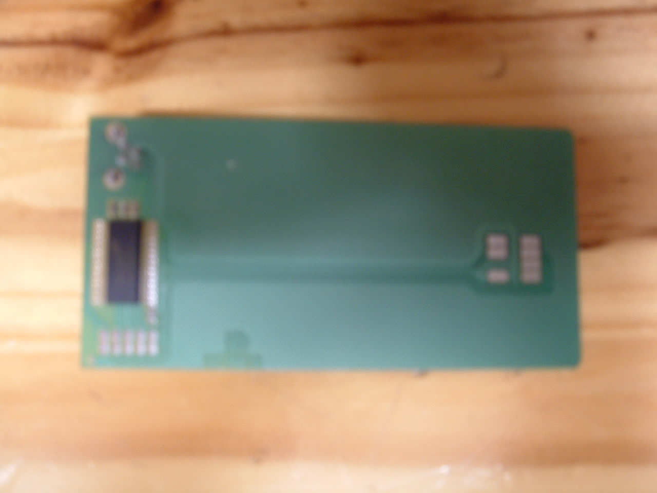

alejandro Geplaatst: 23 november 2004 Geplaatst: 23 november 2004 Bijgaand een fotootje van de dummie, hij is niet erg scherp) Er zit ook hier een Holtex HT48R50A-1 A337G0281-N op. Vastberaden, geen arrogantie!

Gast Geplaatst: 24 november 2004 Geplaatst: 24 november 2004 Citaat: Bijgaand een fotootje van de dummie, hij is niet erg scherp) Er zit ook hier een Holtex HT48R50A-1 A337G0281-N op. Scherp is de foto inderdaad niet; heb je geen macro-functie op je toestel ?? Maar ik herken wederom 5 aansluitingen aan de zijkant. Ik verwacht wederom dat via die weg de firmware geladen kan worden en daarmee een evt update.
alejandro Geplaatst: 24 november 2004 Geplaatst: 24 november 2004 Ik heb een mailtje gestuurd naar de winkel waar ik hem vandaan heb,met de vraag of er evt nieuwere firmware aan zit te komen, maar ik heb er eigenlijk een hard hoofd in daar ik die dingen vorral op italiaanse shops tegenkom..... Vastberaden, geen arrogantie!
Gast Geplaatst: 14 december 2004 Geplaatst: 14 december 2004 Holtek maakt de goedkoopste MCU's op de markt. Zelf vindt ik ze waardeloos. Dat er een firmwareupdate komt kun je vergeten. Die MCU zit daar omdat je dan het niet kunt namaken.
