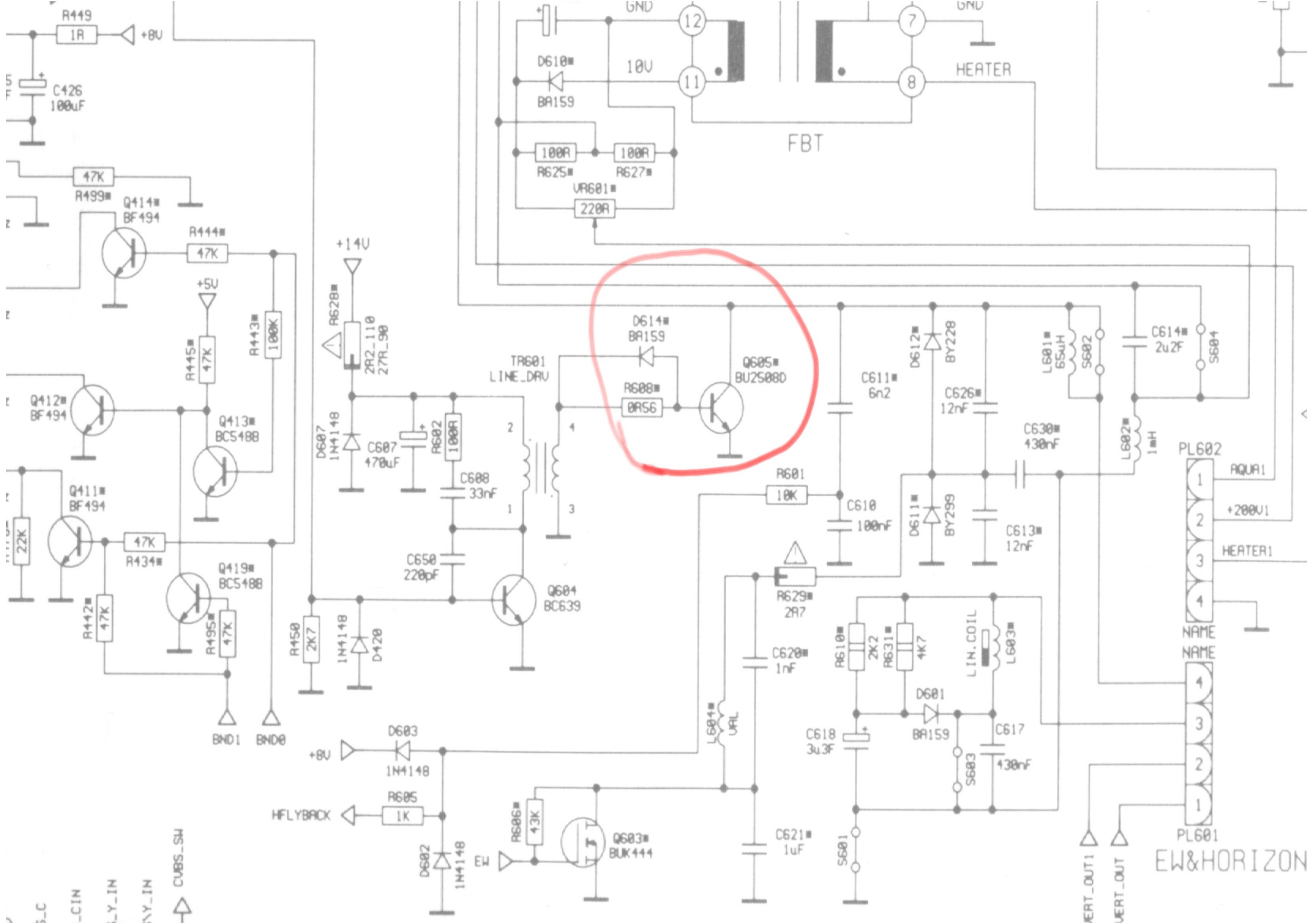

jeevanhoof Geplaatst: 12 december 2004 Geplaatst: 12 december 2004 hoi, ik heb hier een Neufunk T82 G, chassis 11AK19 pro, waarvan de lijn transistor (2sd2579) stuk was. Ik heb deze vervangen door een BU2508. De tv werkt weer maar de BU wordt ôp een 5 tal minuutjes wel heel warm. Ik durf hem niet langer laten spelen, want hoe warm mag deze worden. Komt dit omdat er geen orginele inzit (schakelsnelheid bv.) of is er wat anders aan de hand. Trouwens mijn onderdelen leverancier heeft net dezelfde tv binnengekregen, met dezelfde fout, maar bij hem stak er een BU2508 in. Hij is wel niet zeker dat deze er orgineel inzat, of dat deze al eens vervangen was. Bij hem sneufelt de BU na een tijdje spelen. iemand een idee dreambox two , BigBisat met Smart Titanium, Alps, en 2 X Inverto Black Ultra VU+ solo2 met defecte tuners
percies Geplaatst: 12 december 2004 Geplaatst: 12 december 2004 Weet niet of deze er in zit,maar controleer D614 op sluiting BA159 of zoiets.
MehmetArslan Geplaatst: 12 december 2004 Geplaatst: 12 december 2004 Q605 = BU2508D D614 = BA159 zoals Frans reeds schreef. Zie bijlage. Satwolf ------------------------------------------------------------------- Als iedereen mekaar helpt zijn er geen problemen meer.

jeevanhoof Geplaatst: 3 januari 2005 Auteur Geplaatst: 3 januari 2005 hoi steve, bedankt voor het snelle antwoord. De weerstand is goed. Ik heb een schema van deze tv, nl 11ak19 pro. Alhoewel er wel kleine verschillen zijn. Op het schema staat een BU2508D, met diode dus. Bij mij zit er een 2sd2579 in, zonder diode. Waar ik mijn onderdelen ga halen, die had net dezelfde tv openliggen en daar zat een BU2508AF in. De voedingspanningen van de HS trafo staan ook op de print gedrukt. Blijft de vraag, waarom de vertikale is stukgesprongen. Is het door de te hoge voedingsspanning, of is het door de hitte van de koelplaat. Tegen deze koelplaat staat nl ook de BU. <img src="/ubbthreads/images/graemlins/kweetniet.gif" alt="" /> mvg dreambox two , BigBisat met Smart Titanium, Alps, en 2 X Inverto Black Ultra VU+ solo2 met defecte tuners
