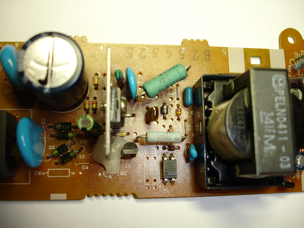

Gast Geplaatst: 6 januari 2005 Geplaatst: 6 januari 2005 De voeding piept eigenlijk met een hoge frequentie voor een paar secondjes en stopt. Er zit geem IC`s in maar wel een onderdeel dat we niet kennen. Genaamd nec 2561 w307 een vierkant blokje(zie bijlage) En hoe kunen we die spanningen controleren? geen service manual.
boarder Geplaatst: 7 januari 2005 Geplaatst: 7 januari 2005 dat vierkante blokje met 4 pootjes is de opto-coupler, de controlelijn van de secundaire naar de primaire van dde voeding. Zal niet defect zijn als de voeding hikt. Maak eens een volledige foto van de voeding, dan kunnen we kijken voor een schemaatje; moeilijk type...

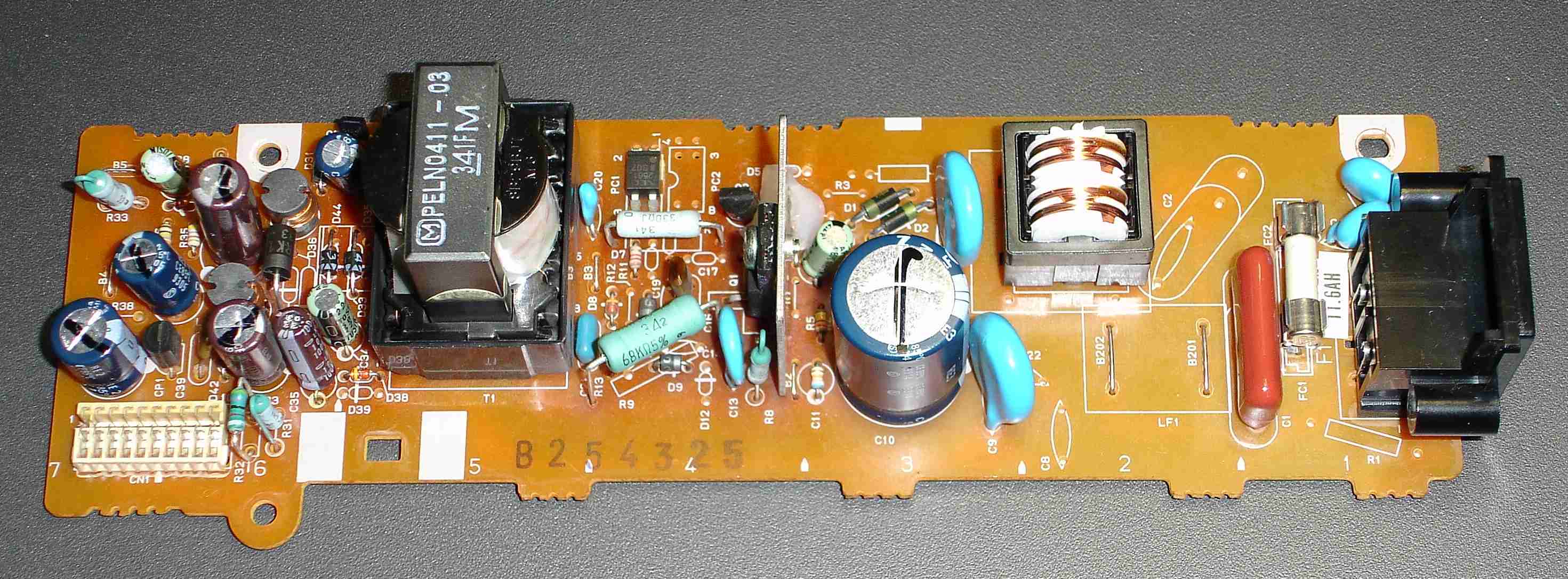

Gast Geplaatst: 7 januari 2005 Geplaatst: 7 januari 2005 Hier in de bijlage eem foto van de print. hopelijk kan je hier iets mee doen. alvast bedankt
boarder Geplaatst: 7 januari 2005 Geplaatst: 7 januari 2005 Beveiliging CP1 nameten, Weerstanden R31, R33 controleren. Alle dioden controleren op kortsluiting. Indien dit alles in orde voeding aansluiten en de spanningen over de elco's meten met V-meter en scoop. De waarden van de gelijkspanningen moeten lager zijn dan de werkspanning van de elco's. De rimpelspanning moet kleiner zijn dan 5% van de gelijkspanning. Succes, Border

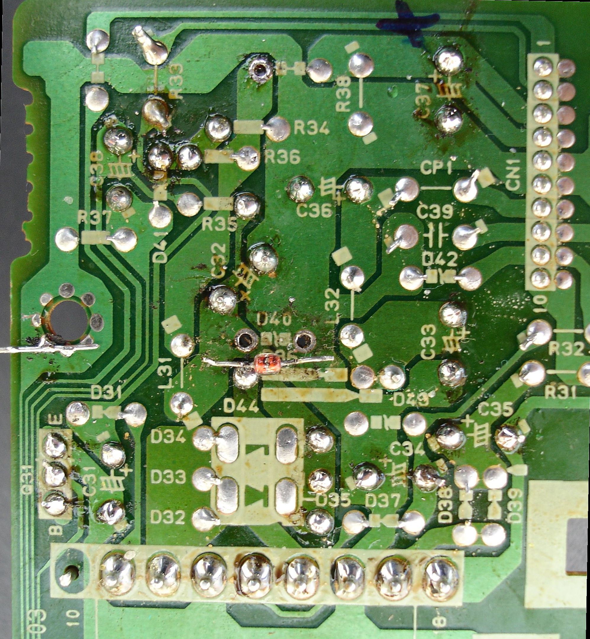

Gast Geplaatst: 10 januari 2005 Geplaatst: 10 januari 2005 We hebben verdere testen gedaan.Op de uitgangen van de print meten we spanningen als we de zener er uit laten. Ook op de lijn waarin de zener stond meten we 12V.Nu hebben we deze lijn onderbroken en met een aparte voeding hierop spanning gezet. Nu werkt de video wel als we op de lijn waarin de zener stond 12V zetten. Voorwat dient deze diode of welke waarde heeft hij echt als we deze in principe kunnen weglaten. In de bijlage vind u een foto met de oorspronkelijke zenerdiode en de plaats op de print. Kan ons iemand vertellen welke waarde of welke diode daar wel moet zitten,of voor welke deze dient. Want volgens ons zou deze zener ondersteboven staan maar bij een test ondersteboven gaat ook die diode kapot.
Steve Geplaatst: 10 januari 2005 Geplaatst: 10 januari 2005 je gaat toch geen zenerdiode`s onderste boven monteren !!geen wonder dat er veel moppen over belgen zijn. diode d40 is een 15 v zenerdiode.
