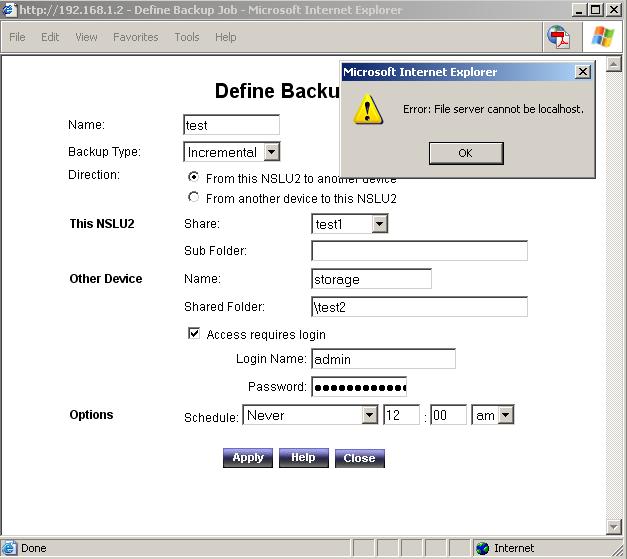

Toine Geplaatst: 2 maart 2005 Geplaatst: 2 maart 2005 Ik heb geprobeerd de mogelijk te gebruiken om te backuppen naar een extern apparaat, maar dan als extern apparaat verwijzen naar een andere share op het apparaat zelf. (je kunt dan dan namelijk incrementel -of nog beter : synchronise- gebruiken) maar helaas, pindakaas. Kan niet. Kunt niet backuppen naar localhost . Vreemd dat deze mogelijkheid er niet in zit. Het is zelfs opzettelijk uitgeschakeld. (zie bijgevoegde afbeelding, Storage is de naam van mijn NSLU2, test1 is een share op disk1 en test2 is een share op disk2) Oplossing : 2 NSLU's ? Komt geen eind aan deze hobbie..... toine
