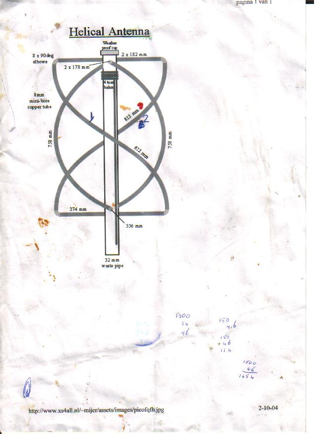

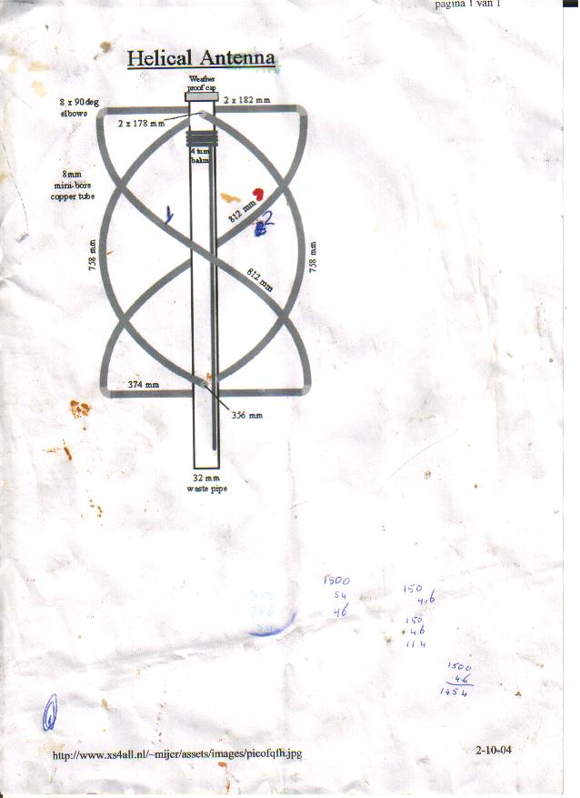

rommelaar Geplaatst: 18 januari 2005 Auteur Geplaatst: 18 januari 2005 Stuur hierbij even een votje van een helical antenne voor zelfbouw.Dit is gemaakt van koperpijp 12 cm.Let wel op dat de maten van de gedraaide radialen gebogen maten zijn.Dus meet ze niet recht en ga ze dan buigen want dan zijn ze te kort.stuur het schema bij .Als er vragen zijn hoor ik het wel Cees Dreambox 7020,Dreambox 500s,Dreambox 800 en div weersatelliet ontvangers. Ik rommel maar wat aan en.......soms lukt het ook nog.
rommelaar Geplaatst: 18 januari 2005 Auteur Geplaatst: 18 januari 2005 1000 maal sorry .Vergeten bijlage mee te sturen maar hier is hij dan. Dreambox 7020,Dreambox 500s,Dreambox 800 en div weersatelliet ontvangers. Ik rommel maar wat aan en.......soms lukt het ook nog.

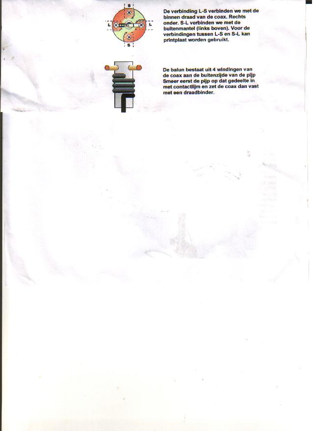

rommelaar Geplaatst: 18 januari 2005 Auteur Geplaatst: 18 januari 2005 hier nog even een schema van de aansluiting van de coax kabel aan de radialen + de balon.Vergeet niet voor je de boel in elkaar gaat zetten de uiteinden van de koperpijp te vertinnen daar heb je veel gemak van als je in de pvc pijp gaat solderen. succes Cees Dreambox 7020,Dreambox 500s,Dreambox 800 en div weersatelliet ontvangers. Ik rommel maar wat aan en.......soms lukt het ook nog.
hux5400 Geplaatst: 18 januari 2005 Geplaatst: 18 januari 2005 hey bedankt Rommelaar.... we komen er wel hahhahah gr..hux5400
