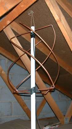

wammeswaggel Geplaatst: 18 januari 2005 Geplaatst: 18 januari 2005 Een sat-ontvanger begint bij 950 MHz, weersatellieten zenden uit op 137 MHz. Het zou mogelijk moeten zijn met een converter, maar vind die maar eens. Ik ken wel downconverters voor Meteosat. In de bijlage een plaatje van een zelfbouw QFH-antenne. Zelf gebruik ik een doodgewoon dipooltje dat NB nog binnen ligt. Voor de luie mensen(met een wat dikkere portemonnee) is er de WSP-137 of de actieve variant de WSA-137. Mvg, wammes. Ik lees veel dus ik hoef niet veel te posten.

hux5400 Geplaatst: 19 januari 2005 Geplaatst: 19 januari 2005 hey rommelaar , ben je aan het discrimineren ..en zo ja wat een scanner??? hoor het wel ..en nog bedankt voor je bijlage.. wil zeker die antenne gaan maken met die gedraaide koperbuisjes .. alleen de onder kant van die buizen lopen toch gewoon door of worden ze onder broken.. gr..hux5400

rommelaar Geplaatst: 20 januari 2005 Auteur Geplaatst: 20 januari 2005 Hi Huxie.De onderkant word onderbroken,dus niet koppelen.En ha ha ik discrimineer niet hoor. succes Cees Dreambox 7020,Dreambox 500s,Dreambox 800 en div weersatelliet ontvangers. Ik rommel maar wat aan en.......soms lukt het ook nog.
