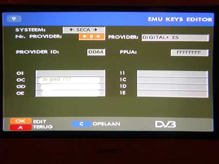

eva Geplaatst: 28 januari 2005 Geplaatst: 28 januari 2005 con, jouw TV schermpje in menu 9 ziet er bij mij heel anders uit we hebben alleen verschillende settingslijsten gebruikt (jij hebt ze bewerkt) en een 0064 emu van 2 dagen eerder heb jij waarom patch je hem niet een keertje precies zoals ik het heb gedaan dus ook (gewoon even om te testen) met de onbewerkte lijst van cobus dus met hotbird erbij (dan kun je als alles werkt die later bnog veranderen en als hij dan weer niet werkt weet je zeker dat het aan je settingslijst ligt) ik heb niet eens een pidscan hoeven doen bij de taqs en ook verder niets veranderd in mijn menu (mijn EMMs stond gewoon op ja ) begin dus gewoon even opnieuw "from scratch " dus beginnen met de originele sw etc SRT8000_SatTracker_v2.0(2Flash) srt8000 kanalen Astra&Hotbird cobus Seca 2 seca2-patch by interpol 8000EMU_10-07-2005_0064s2(2Flash) 2 SCHOTELS - 2 LNBs - disenqswitch- ASTRA/HOTBIRD

eva Geplaatst: 28 januari 2005 Geplaatst: 28 januari 2005 sorry was even met de honden in het bos con, als dat je misschien helpt zal ik nu even een opname van mijn scherm maken en het hier laten zien maar ik denk dat dat inderdaad zo is, want dat las ik ook ergens anders (waar weet ik niet meer ) dat het aan de bewerkte kanalenlijst lag dus probeer het nu even op mijn manier , dan kun je stap voor stap uitsluiten wat er fout gaat even foto maken en tot zo ben blij dat ik misschien ook iemand kan helpen (met mijn wervaringen nu...) moet morgen nog een strong patchen (van mijn zusje) en ben benieuwd of het als ik het precies hetzelfde doe, net zo gemakkelijk gaat ps had je mijn PM ontvangen om te checken dat het niet aan de keys ligt?? SRT8000_SatTracker_v2.0(2Flash) srt8000 kanalen Astra&Hotbird cobus Seca 2 seca2-patch by interpol 8000EMU_10-07-2005_0064s2(2Flash) 2 SCHOTELS - 2 LNBs - disenqswitch- ASTRA/HOTBIRD

eva Geplaatst: 28 januari 2005 Geplaatst: 28 januari 2005 nou joske: inderdaad precies zoals ik het gedaan heb heb vannacht echt uren de zender op Ned 1 laten staan en niet 1 x uitval of zo : tot nu toe zeer stabiel bijgaand de foto van mijn menu /9 voor con: kom op joh, moet nu toch lukken .... SRT8000_SatTracker_v2.0(2Flash) srt8000 kanalen Astra&Hotbird cobus Seca 2 seca2-patch by interpol 8000EMU_10-07-2005_0064s2(2Flash) 2 SCHOTELS - 2 LNBs - disenqswitch- ASTRA/HOTBIRD
satspock Geplaatst: 28 januari 2005 Geplaatst: 28 januari 2005 Als ik jou was zou ik de bijlage maar verwijderen ,hier staan keys op . Dreambox 7020 HD 160 gig hdd,visiosat bisat met drie twin lnb,s

eva Geplaatst: 28 januari 2005 Geplaatst: 28 januari 2005 o tjeetje (had ik nog over nagedacht.......het is wel op eieren lopen....maar ja ik wil me graag aan de regels houden : wel 3 x nagelezen !)ik ga het dan nu weghalen) SRT8000_SatTracker_v2.0(2Flash) srt8000 kanalen Astra&Hotbird cobus Seca 2 seca2-patch by interpol 8000EMU_10-07-2005_0064s2(2Flash) 2 SCHOTELS - 2 LNBs - disenqswitch- ASTRA/HOTBIRD
